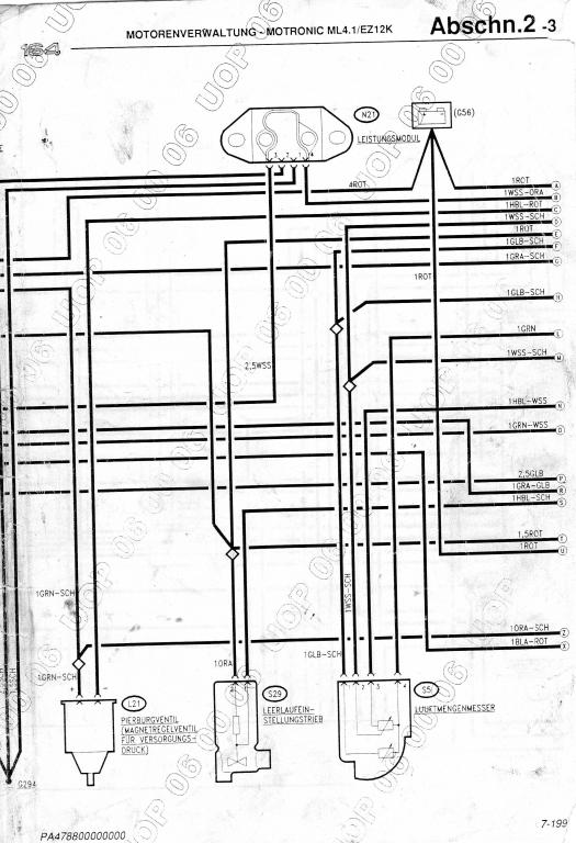

    Tak jak w temacie szukam schematów, głównie chodzi mi o zasilanie cewki zapłonowej - wiem że po drodze jest wyłącznik zapłonu i chyba 2? przekaźniki ale chciałbym dokładnie prześledzić obwód bo dzisiaj "przez przypadek" zmierzyłem napięcie zasilania cewki i wyszło 10.9 V - więc kiepsko, a ma to na pewno wpływ na iskrę.

    Do cewki dochodzi prąd przez moduł zapłonowy - mała kostka pod wspornikiem filtra powietrza. Jak wrócę w poniedziałek do domu, to postaram się zrobic skan ze schematu.

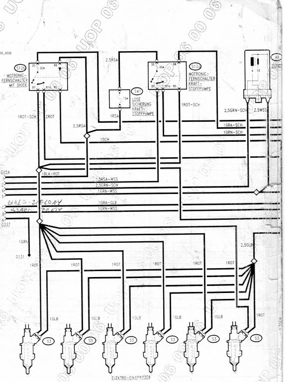

    Przekaźniki nic do tego nie mają - jeden jest od elektroniki silnika (załącza napięcie na kompa) a drugi załącza pompę paliwa.
    Ale + też przez moduł? , moduł na pewno steruje masą ale czy cewka ma zasilanie również przez moduł?
    Będę wdzięczny za skany instalacji

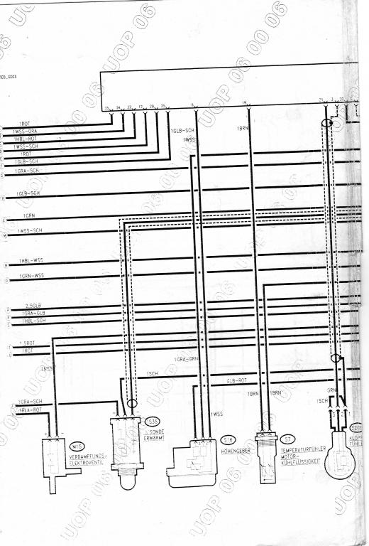

    Sory za jakośc ale są zrobione z mocno zużytej dokumentacji papierowej.
