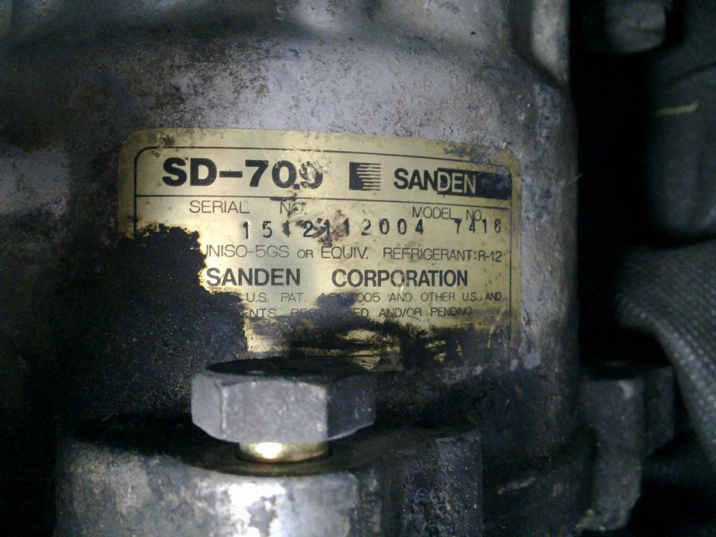

Witam, moja sprężarka klimy najwyraźniej wyzionęła ducha.
Po ostatnim nabiciu sprzęgiełko na niej nie załącza się definitywnie.
Sprawdzałem na krótko podpinając plus pod ten czerwony drucik i cisza zero "zwarcia"

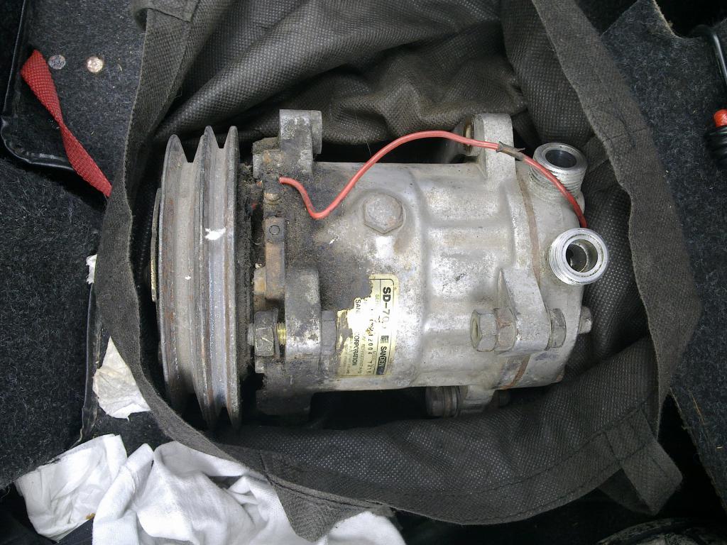

I teraz pytanie, dorwałem inną sprężarkę (foto) w tej trybi sprzęgiełko, tyle że mój układ pracuje na R134a czyli nowszym czynniku,
a ta sprężarka którą wyrwałem jest jeszcze na R12.
Czy prócz przełożenia wieloklinu, potrzebne są jeszcze jakieś dodatkowe czynności ?
Czy taka podmianka w ogóle nie ma sensu bo są to zupełnie inne systemy które nie zagrają ze sobą ?
Z góry dzięki za podpowiedzi i sugestie :)
moim zdaniem nie warto sie w to bawic :/ ta która dorwałeś to starszy typ na pasek klinowy - ile ona wytrzyma ?? o ile jest sprawna.....
jak chcesz jeszcze pojezdzic troche 164-ka to zregeneruj swoją (ok. 350 zł) lub kup nową (ok. 500 zł - na alledrogo ostatnio widzialem nówkę w pudełku)

Dokładnie wszystko się zgadza,wiem że tą którą mam luzem to starszy typ. Tą którą mam zamontowaną mogę oddać do regeneracji albo nówkę wziąć za 560zł jakoś, tyle że tą o której mowa mam sprawną za free zdemontowana z rozbitej 164. I tu rodzi się pytanie czy gra jest warta świeczki?
jesli sciagniesz koło pasowe z starego typu to zmierz łożysko- powinno pasować wtedy delikatnie zdejmij łozysko wraz z elektromagnesem . od dołu czyli korpusu sprezarki jest bolec -ogranicznik- NIE przekrecaj elektromagnesem. powodzenia!
A sprężarka od 156/166 nie podejdzie? Oglądałem porównywałem je kilka dni temu. Różnica to tył do podłączenia rurek - minimalnie mniejsze koło wieloklinowe. Tył powinien pasować i koło pewnie też się da zamienić. Będę wiedział za kilka dni czy p&p pasuje. Jak coś to napiszę
