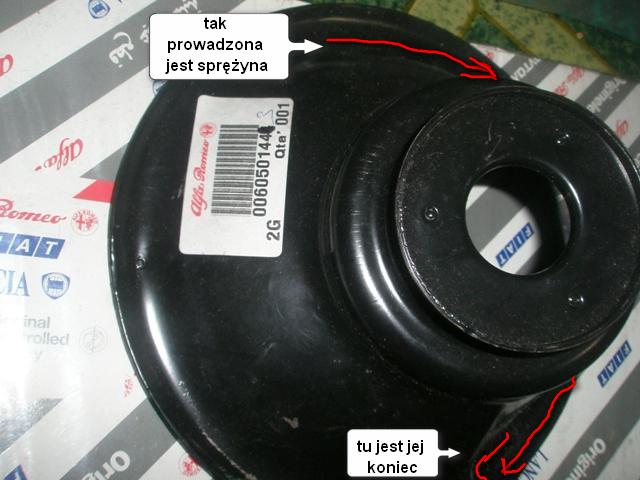

    05 2009
    Gliwice
    ALFA ROMEO 164 2.0 TS r.92
    95
    Ten kielich był wystawiony na aukcji jako lewa strona. Postaw na nim sprężynę, góra powinna Ci wyjść sama.Kliknij obrazek, aby uzyskać większą wersję

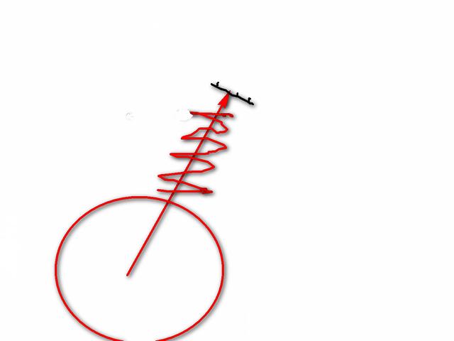

    Zly kielich kieruje srezyne zbyt do przodu(sprezyna drapie o podluznice)
    05 2009
    Gliwice
    95
    Takie powinno być ułożenie sprężyny względem amortyzatora. Widok z lewej strony samochodu, czyli strony kierowcy.
