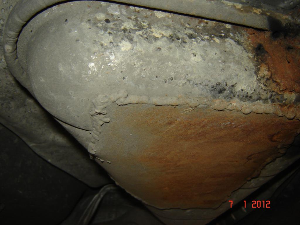

od czasu stworzenia tego tematu biodegradacji uległ tłumik środkowy. Nic się nie ujawniał aż tu nagle dziura. Z ciekawość zrobiłem sobie fotki i ktoś już go cerował. Jest trochę głośniej w kabinie ale to jeszcze nie to jest źródłem hałasu. Hałas roznosi się po całej kabinie i na pewno od przodu auta. Może w przyszłym tygodniu uda mi się wjechać na kanał to zrobię szczegółowa inspekcje.DSC00187.jpgDSC00188.jpg
