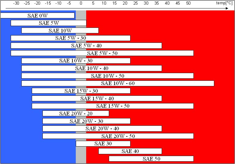

Trudno sie z Tobą nie zgodzić. Przegladajac karty ze specyfikacją olejów widać, że jest ogromna roznica miedzy 10w40 a 10w60, lepkosc 10W60 jest prawie dwukrotnie wyzsza od 10W40. Przy 40 stopniach C, np odpowiednio 90 i 160. Przy 100 stopniach C lepkosc 10W40 jest na poziomie 12-14 a 10W60 powyzej 22 mm2/s. Wysoka lepkosc 10w60 podczas rozruchu nie jest zbyt korzystna, ale chroni silnik przy wysokich temperaturach lepiej niz 10W40.
5W50 wydaje sie kompromisem, lepiej chroni silnik przy wysokich temperaturach niz 10W40 i ma nizsza od 10W60 lepkosc przy gdy silnik jest zimny.
Bez zagladania do charakterystyk nie mozna ślepo powielac mitow i zapierac sie, ze jakis olej sie nie nadaje tylko dlatego, ze specyfikacja zaczyna sie na 5W...

Standardowe srednie wartosci dla specyfikacji 10w40 i 10w60:
10w40
lepkosc przy 40 st. C: ok. 90 mm2/s
lepkosc przy 100st. C: ok. 12 mm2/s
10w60
lepkosc przy 40 st. C: ok. 150-160 mm2/s
lepkosc przy 100 st. C: ok 22-25 mm2/s
5w50 (niech bedzie np. Valvoline VR1 5W50)
Lepkosc, mm2/s @ 40 ºC. 109
Lepkosc, mm2/s @ 100 ºC. 18,0
Jak widac 5W50 ma wyzsza lepkosc niz 10W40 :)
