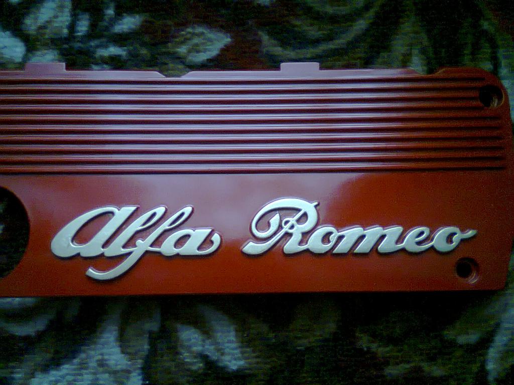

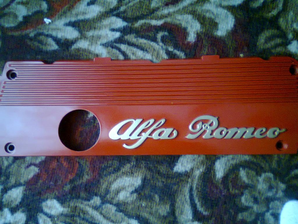

    Odświeżam temat..
    Sama pokrywa pomalowana, został teraz kolektor..
    Na razie zdjęcia samej pokrywy
    Czerwona pokrywa ze złotym napisem Alfa Romeo.. Sory za jakość, ale telefonem na szybkiego robione.

    lol! ładnie to wyszło, efekt powalający. Ranty będziesz szlifował czy zostawiasz czerwone? Ja się również zastanawiam nad kolektorem w 33, czy robić na czerwono a może zostawić tak jak jest, tylko dokładnie oczyścić i pomalować bezbarwnym. Jestem tylko ciekaw czy jak pomaluję akrylem, to pod wpływem temperatury przypadkiem nie zmieni koloru lub się przypali?
  8. #18
    Użytkownik Znawca Avatar Tytanowy
    11 2012
    Iława
    Alfa Romeo 159 1.9 8V
    1,436
    Efekt na żywo jeszcze ładniejszy niż na zdjęciach Szczerze, sam się zdziwiłem, że tak ładnie to wyszło. Ranty zostawiam takie jakie są, ponieważ uznałem, że ładnie wygląda bez szlifów.
    Napis złoty, ze względu na to że u każdego widzę sreberko, wiec dla odmiany coś innego
    Ja do malowania użyłem zwykłej farby podkładowej, antykorozyjnej, szybkoschnącej (czerwonej) i nałożyłem 3 warstwy w odstępach 20 minut (malowałem całość, łącznie z napisami)
    Potem odczekałem 12godzin, zakleiłem literki papierową taśmą i pomalowałem całość czerwoną farbą przeznaczoną do zacisków (nie droga bo jedynie 23zł za puszkę)
    Na koniec zostały mi literki, znalazłem w domu jakąś złotą farbę, i delikatnie je pomalowałem.
    Teraz w piwnicy schnie kolektor.. Na razie maluje podkładówką, została mi ostatnia warstwa i czekam do jutra, aż wyschnie.

    kurcze bałbym się na Twoim miejscu, czy jak się pokrywy, a tym bardziej kolektor nagrzeje to farba nie zacznie pękać i odchodzić. Panują tam wysokie temperatury i farba którą używasz musi być na nie odporna, sprawdź to, bo szkoda by było aby praca poszła na marne
  10. #20
    11 2012
    Iława
    1,436
    Farba przeznaczona do zacisków, więc nie powinna schodzić bo przecież na zaciskach także wytwarza się spore ciepło...
    Maksymalna temperatura jaka tam panuje to około 90 stopni, wiec wydaje mi się, że farba nie powinna zejść.
    Pożyjemy zobaczymy, też mam nadzieje że nie odejdzie, bo szczerze to lekko bym się załamał, że praca poszła na marne
