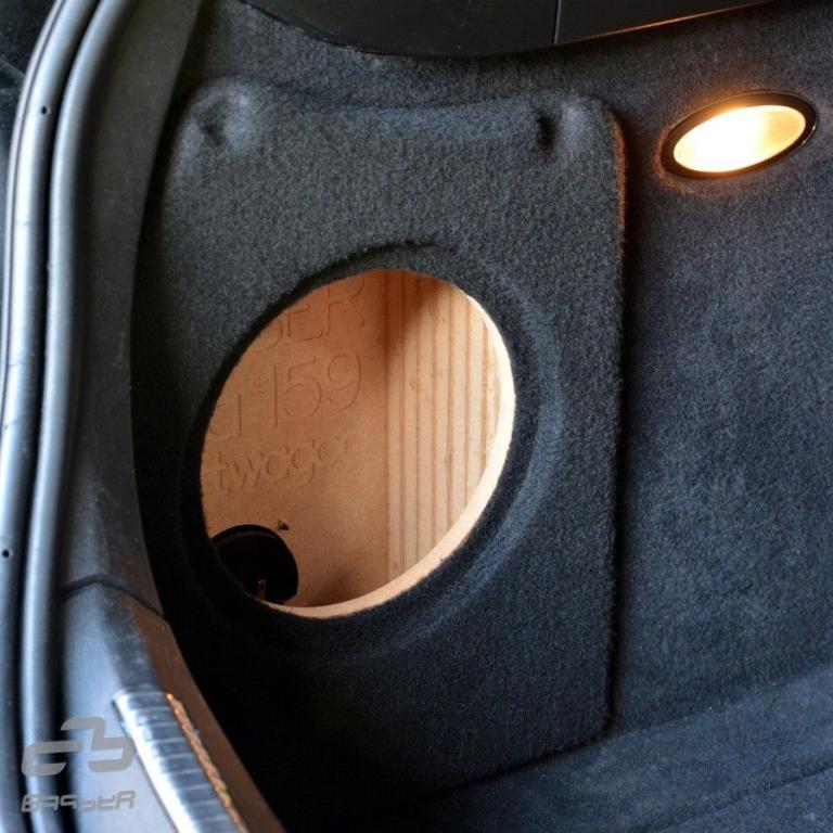

    może ktoś podpowiedzieć jaka jest średnica głośnika w tym blaupunkcie??
    chciałbym u siebie w 9-ce wrzucić coś takiego i podłączyć pod CN+ tylko na razie nie wiem jak to rozgryść
    oczywiście potrzebny bedzie jakiś nieduży wzmacniacz , ma się rozumieć.

    Z własnego doświadczenia nie polecam podłączać subwoofera pod fabryczne radio ponieważ brzmi to źle. Jak zmiana audio z subem to razem z radiem. Pozdrawiam.

    Kupujesz cos takiego jak konwerter Rca i wpinasz w kabel glosnikowy + i -. I juz masz sygnal na wzmacniacz do subwoofera. Jesli ktos jest nie wymagajacy i chce lekko "podbic" audio w autku to polecam.Sam zrobilem kilka instalacji tego typu i jest ok.Fakt,ze nie masz wtedy sterowania sub z radia ale wszystko mozna ustawic na wzmaku. I tez zgadzam sie ,ze jesli wzmak i sub to i radio by sie przydalo. Ale jesli ktos nie chce to ten sposob tez jest ok. Cena konwertera ok 30zl na alledrogo ew. jak bedziesz mial szumy to zalozysz filterek i bedzie ok. Jak cos to pytaj.Bawie sie w CarAudio ok 10 lat

    A ja od siebie dodam że jak dodawać tubę to i radio. KONIECZNIE i najlepiej by umożliwiało podział + regulację fazy przynajmniej na kanale suba.
    Nie wyobrażam sobie ładnie grającej jako tło "tuby" bez tego.
    No chyba żeby przynajmniej przód i tył puścić przez wzmacniacz i na nim pociąć.
