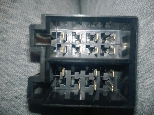

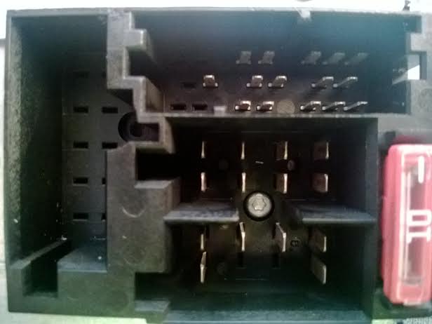

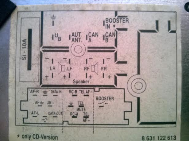

    Dobra, sprawdziłem piny i:
    - tak to się przedstawia w oryginalnym radioodbiorniku
Nazwa:	Kostka Alfa.jpg
Rozmiar:	20.5 KB
    - tak wygląda kostka od Clariona (wygląda tak jak na pokazanym wcześniej rysunku)
Nazwa:	Kostka Clarion.jpg
Rozmiar:	34.7 KB
    - a taki opis widnieje na oryginalnym radioodbiorniku
Nazwa:	Opis Alfa.jpg
Rozmiar:	28.1 KB
    W domowym audio zrobię wszystko niestety, w CA jestem zielony...
    Ostatnio edytowane przez bazookie ; 17-11-2013 o 10:39
