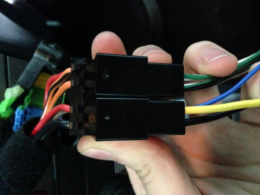

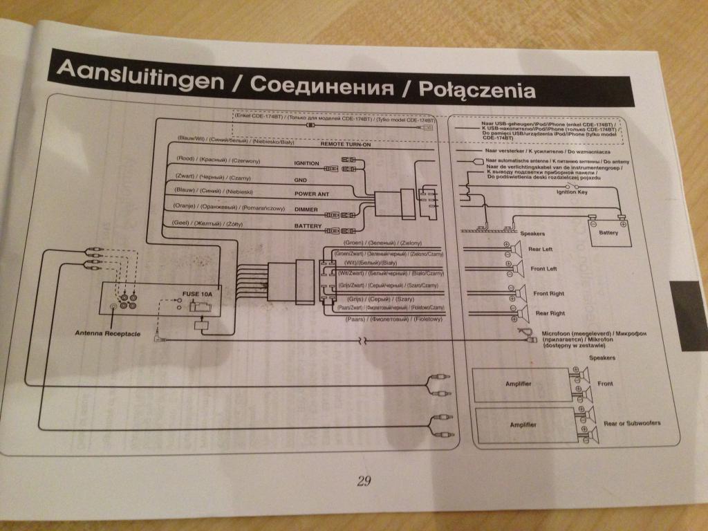

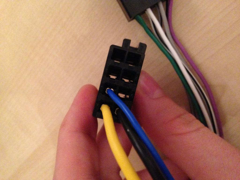

    Kupiłem radio Alpine UTE-72BT, pozamieniałem piny w kostce ISO tak żeby się zgadzały (ale mogłem coś pomylić), niestety radio dalej nie chce się w ogóle włączyć, sprawdziłem miernikiem napięcie w kablach żółtym i czarnym jest prawidłowo, sprawdziłem bezpiecznik w radiu jest ok, zamieniłem kabelek żóty z czerwonym (stacyjka/stałe) dalej nic, co robie źle? Czyżby z radiem coś nie tak, radio kupiłem nowe, powinno być w porządku, może to kwestia tego że nie jest podpięty pomarańczowy kabelek (dimmer/podświetlenie)? W samochodzie pozostają niepodpięte dwa piny CAN A i CAN B, może one są winowajcą? Nagłośnienie mam fabryczne, nie żadne Bose

    miałem alpine w GT i podłączenie było bez kłopotów
    głośnikowe się zgadzały
    jedynie żółty z czerwonym łączyłem bo chciałem mieć radyjko bez kluczyka ale poza tym poszło bez oporu
    czy coś pomyliłeś ? nie wiem
    zamieniałeś w kostce wg czego ?
    bo piszesz że pozamieniałeś ale nie wiesz czy dobrze :-)

    w kostce z samochodu nic nie zmieniałem, w głośnikowych też nic nie mieszałem bo wg. schematu jest ok, zamieniłem jedynie plusa, mase i zasilanie anteny w tej przejściówce co była dołączona do radia przy końcówce którą się wtyka do samochodu tak żeby się zgadzały z tym co jest w Alfie (2 zdjęcie) bo wcześniej były w innych miejscach powtykane, będe musiał jeszcze sprawdzić u kogoś czy samo radio jest sprawne w takim razie
    edit:
    ok wyjaśniło się, okazuje się że oba kabelki żółty i czerwony muszą być podpięte do plusa (radia alpine nie potrafią działać przy jednym kabelku z plusem tylko), myślałem że wybiera się ten albo ten i jest albo na stałe albo włączane przy zapłonie, jednak żeby radio wogóle się włączyło obydwa muszą być podpiete, takie proste a takie trudne, teraz wszystko działa jak należy.
