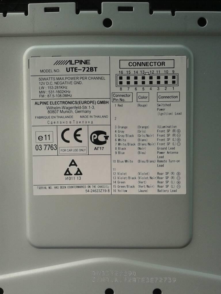

masz naklejke na obudowie radia ? Dwie kostki i opisane piny ?
~ taka była piękna ! :C
Mam naklejke
wrzuć ją tu.
O to chodzi?
No tak, wlaśnie o to chodziło mi w moim pytaniuAle jeśli się tak nie da to ok.
