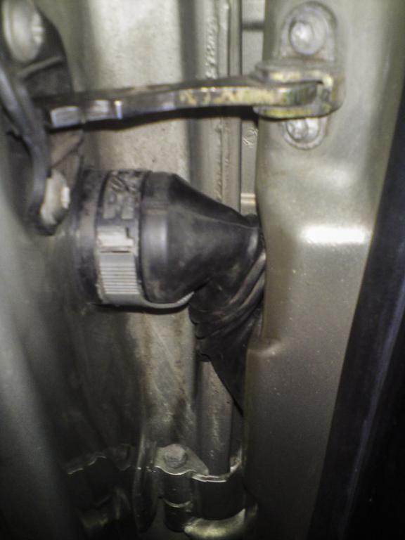

    Cześć.
    Chciałbym puścić nową instalację 2.5mm do przednich głośników drzwiach prosto do wzmacniacza ale za bardzo nie wiem jak poprowadzić kabel z drzwi do wnętrza auta, gdyż w tym jakby gumowym łączeniu jest kostka i nie ma miejsca na kabel.
    Jakieś porady?

    Ja w poprzednim samochodzie wypaliłem dziurę w tej gumie ( nie wiem czy u ciebie kostka jest na styk, czy po bokach jest jeszcze zapas gumy ) i przez otwór przepchałem kabel. Żeby nie rzucał się w oczy zamontowałem go w czarnym peszlu i było git jak ktoś dobrze się nie przyjrzał to nawet nie było widać.

    Chciałbym się jakoś przebić kablem przez tą kostkę w drzwiach do której dopina jest cała wiązka kabli (elek szyby itp.)

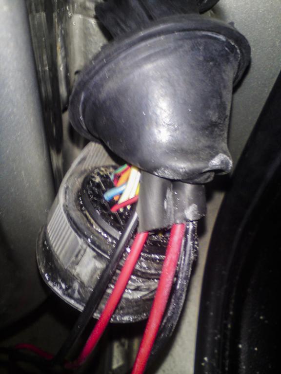

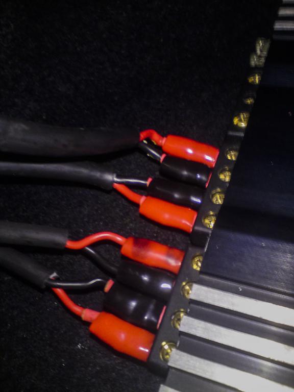

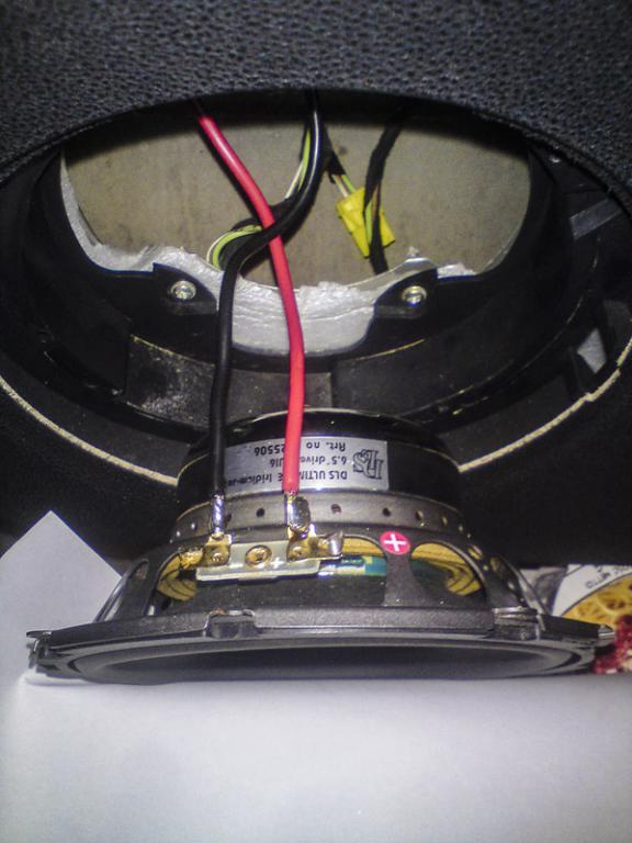

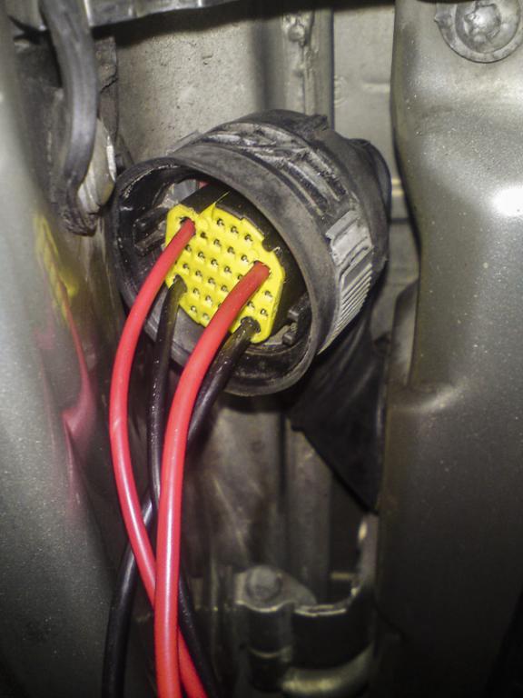

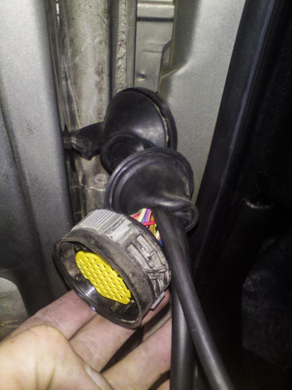

    Witam.
    Montując nowy zestaw głośników w swojej nowo zakupionej Alfe 156 pragnąłem aby wszystko było wykonane profesjonalnie i na wysokim poziomie audiofila
    Zdecydowałem się na zestaw dwudrożny.
    Jako mid/subwoofer wybrałem głośniki DLS ultimate iridium.

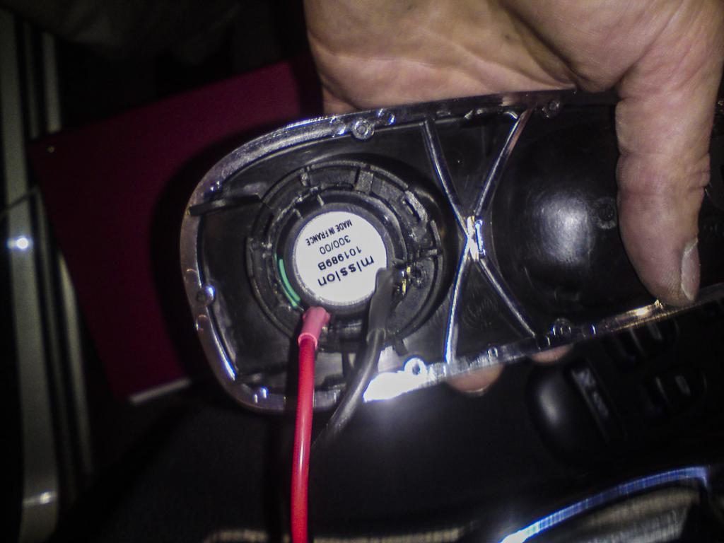

    Natomiast na głośniki wysokotonowe głośniki wybrałem Mission 101989B
    Każdą stronę podłączyłem dwutorowo osobnymi kablami.
    Woofery kablem cordial 2x4mm2 tweetery kablem Cordial 2x2,5mm2.

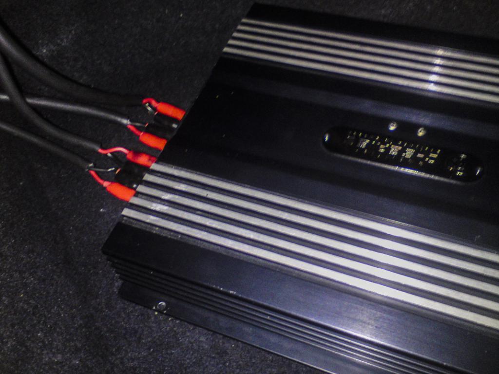

    Nie stosowałem zwrotnicy pasywnej, użyłem aktywnej zwrotnicy we wzmacniacz DLS CA40 dopinając tweetery pod dwa osobne kanały i woofery pod dwa oddzielne.
    Zdecydowałem się zamontować wzmacniacz z przodu pojazdu z kilku powodów:
    - krótki kable sygnały radio-wzmacniacz
    - krótkie kable do głośników
    - krótki kabel zasilający od akumulatora

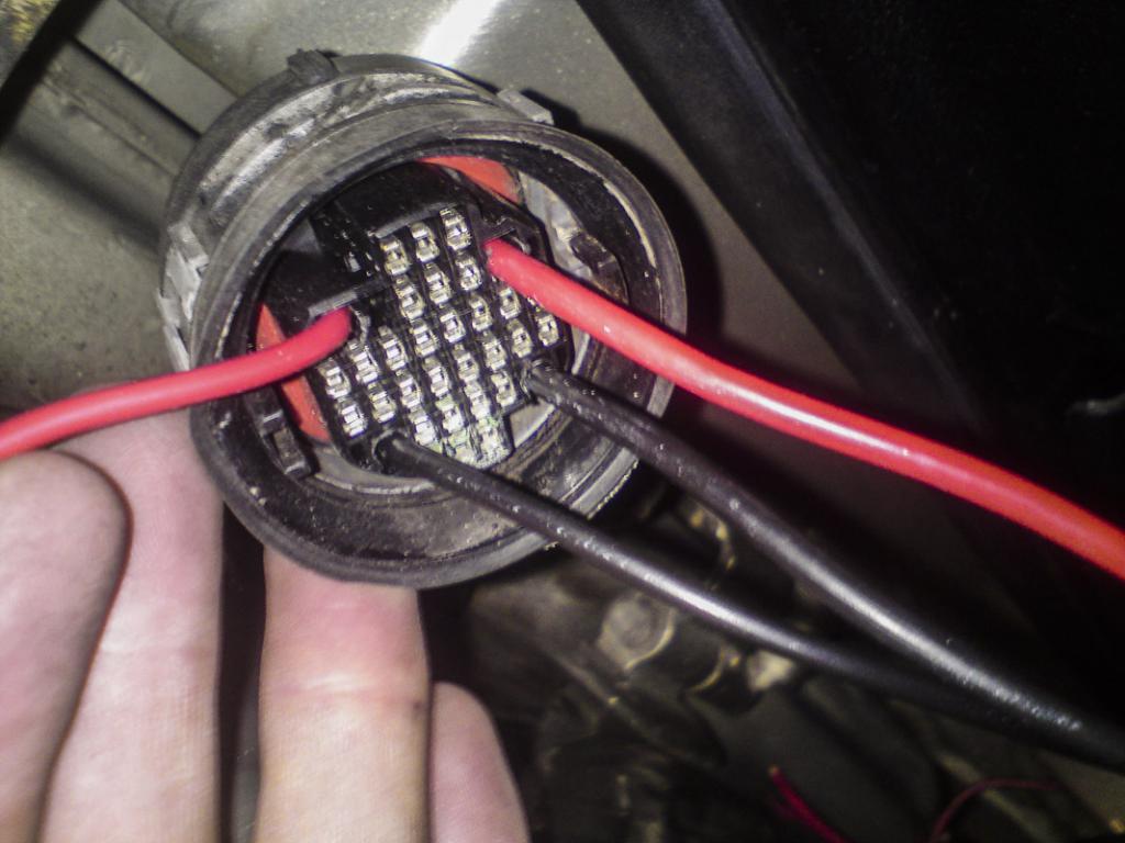

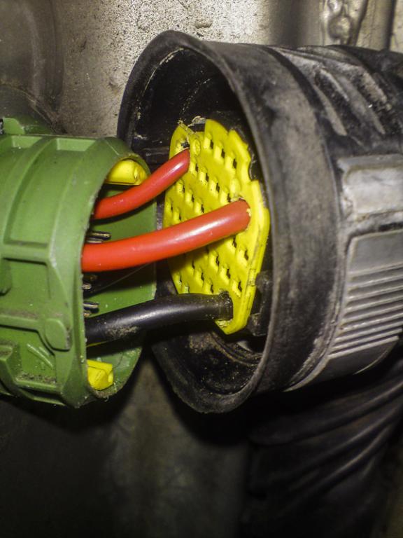

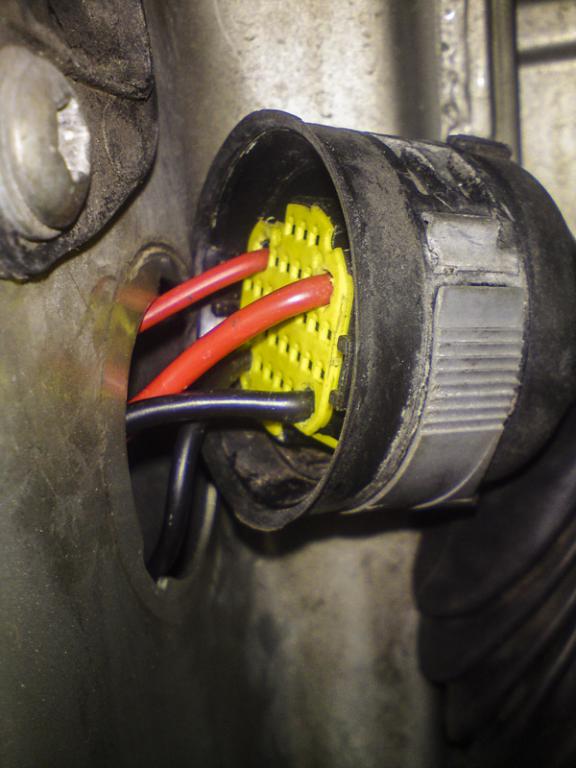

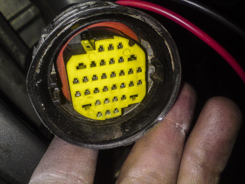

    Największy problem napotkałem podczas próby przełożenia kabli z auta do drzwi.
    Po za oryginalną kostką nie ma innego otworu którym można by poprowadzić przewody.
    Chcąc zachować oryginalną kostkę, która co ważne, posiada dwustopniowe zabezpieczenie przed wilgocią musiałem znaleźć dobre rozwiązanie.

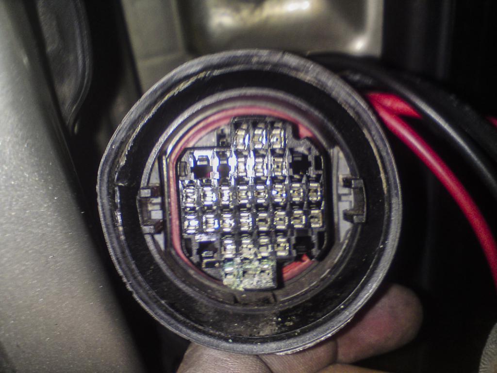

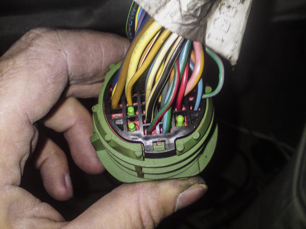

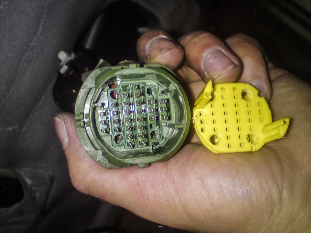

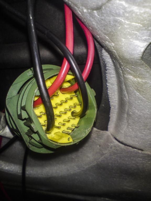

    Najpierw pomyślałem aby przewiercić kostkę na grubość całego przewodu wraz z zewnętrzną grubą izolacją, niestety przy przewodach 2x4mm2 i 2x2,5mm2 nie było to możliwe.

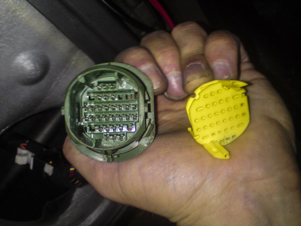

    Po zapoznaniu się z budowa kostki odkryłem że 4 największe złącza w niej są nie używane
    Bez uszkadzania pozostałych aktywnych złączy można przez kostkę przeprowadzić 4 przewody (bez grubej zewnętrznej izolacji )
    Na styk przechodzi nawet kabel 4mm2 w pojedynczej izolacji

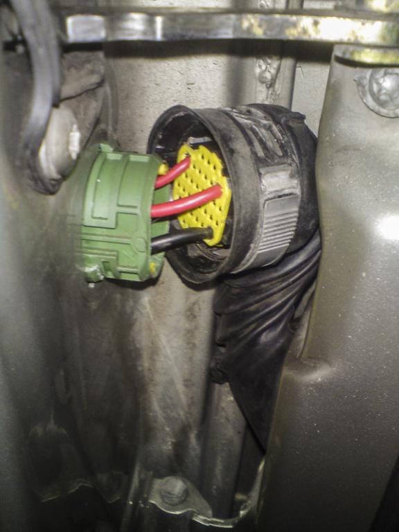

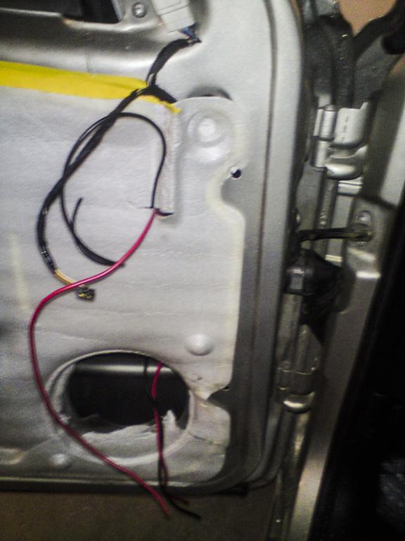

    Dwa dwużyłowe kable po przeprowadzeniu prze przegrodę auta i gumę odsłoniłem z zewnętrznej izolacji a następnie pojedyncze przewody przeprowadziłem przez kostkę.
    Otwory w kostce należy powiększyć wiertłem do drewna lub metalu fi 5mm, przy nawiercaniu należy uważać aby nie uszkodzić dodatkowej gumy zabezpieczającej przewody.
    Zielony zaślepki wyjdą same.
    Załączam zdjęcia które pokazują sposób przeprowadzenia kabli.
    UWAGA nie jest to proste zadanie!!!!
    Przeprowadzeni tak grubych kabli prze gumę oraz złączenie z powrotem wtyczek w raz z kablami wymaga dużo spokoju, troszkę siły i cierpliwości
    Jeśli planujesz przeprowadzić tylko dwa przewody np: 2,5 mm2 sprawa będzie na pewno dużo prostsza.
    Końcówki kabli do głośników najlepiej przylutować, żadne złączki nie są dobrym rozwiązaniem.
    Nie wiem czy we wszystkich modelach alfy kostki posiadają wolne (nie aktywne) złącza.
    Na pewno jest tak w Alfie model 156 rok 2004 ze standardowym audio (nie bosse)
    Jeśli zaglądaliście kiedyś do kostki w drzwiach swojej Alfy to napiszcie jak to u Was wygląda.
    Pozdrawiam Maciej

    na pewno nie w taki sposób jak Ty to zrobiłeś, bo jedyne co osiągnąłeś to zniszczenie kostek, brak możliwości demontażu drzwi i wygląda to co najmniej słabo. z resztą nie wiem skąd stwierdzenie, że przewody audio się lutuje a nie skręca - w domu też masz całe okablowanie do sprzętu audio poskręcane, tak?
    Użytkownik Embrion
    10 2014
    Alfa 156 1,9 JTD16V 140KM TI Progression
    5
    Siewcu idź Hejterzyć gdzie indziej - masz lepsze rozwiązanie - to zaproponuj nie masz - to nie komentuj.
    05 2011
    Okolice Olsztyna
    156 sedan 1,9
    97
    Przeciągnięcie kabli przez kostke tak jak na zdjęciach to jedyne słuszne rozwiązanie.
    Również jestem fanem dobrego audio w aucie, też tak przeciągnąłem kable i wszystko jest cacy
    Użytkownik Romeo
    05 2012
    brak
    1,301
    tylko że można użyć konektorów, nie spowoduje to ani utraty funkcjonalności w jakikolwiek sposób(jak trzeba będzie demontować drzwi to zostaje cięcie kabli tylko) ani spadku jakości dźwięku.
