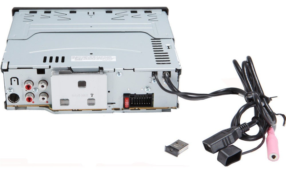

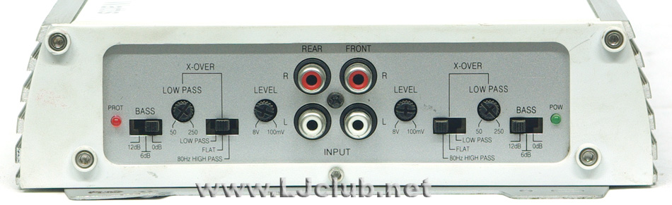

    Mam radio JVC KD-x50BT i wzmacniacz Blaupunkt GTA 460. Jest to 4 kanałówka pod którym są 4 głośniki podpięte. Teraz mam takie pytanie jak mam poprowadzić kabel RCA z radia do wzmacniacza żeby wszystkie głośniki grały prawidłowo. Gdyż w radiu mam wejścia na dwie pary CINCH i wzmacniaczu jest to samo. Jeden kabel RCA mi wystarczy? Niżej zdjęcia jak to wygląda:
    EDIT: ROZWIĄZANE, POTRZEBA DWÓCH KABLI RCA LUB JEDEN KABEL 4-KANAŁOWY !

    Potrzebujesz także, o ile nie ma w kablach RCA, przewodu do wzbudzania wzmacniacza, tzw REMOTE
    http://www.miamicenter.cl/imagenes/p...460_side_2.jpg
    druga śrubka z prawej
