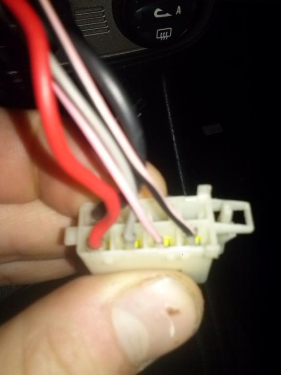

    Witam, mam problem
    oto kostka w aflie
    w radiu mam wejscie na te kostki mimo tego radio nie zyje
    sprawdzam miernikiem i na czerwonym oraz czarnym kablu caly czas jest napiecie 12v
    wydaje mi sie ze poprostu brakuje mi zołtego kabla
    czy poprostu trzeba przepiac ten czerwony kabel na pin radia odpowiadajacy akumulator plus+
    w tej chwili ten czerwony kabel odpowiada pinowi w radiu zaplon acc
    czy dobrze mysle?
    prosze o pomoc

    Ten czerwony musi zostać i od niego musisz "pożyczyć" prąd na pamiec.

    Wtedy radio będzie zawsze chodzić, nawet bez zapłonu, możesz też ten staly plus przepiac na pamiec, a na jego miejsce pociągnąć prąd z zapalniczki, wtedy radio będzie działać po przekreceniu kluczyka i gasnąc po wyłączeniu go. Będzie też pamiętać stacje i ustawienia

    pozyczylem troche pradu z tego czerwonego kabla
    wszystko gra i buczy

    generalnie to jedno jest stałym plusem, a drugie plusem po stacyjce i tak to należy podłączyć. możesz oczywiście w oba miejsca podpiąć stały plus, tylko jak się okaże, że w ciągu nocy lub dwóch zeżre cały akumulator, albo zostawisz w aucie włączone radio, pójdziesz do domu i będziesz musiał awaryjnie jechać gdziekolwiek to wtedy zrozumiesz, że plus po zapłonie ma być plusem po zapłonie, a nie stałym.
