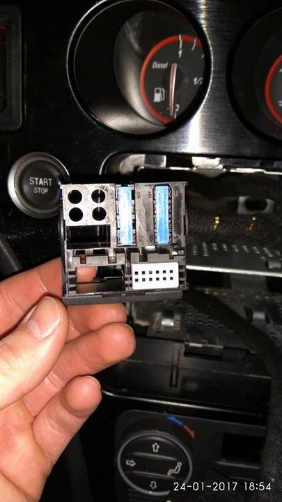

    Witam.
    Jestem w trakcie zmiany fabrycznej nawigacji na inna z systemem Android Xtrons TB706APL ebay.de/itm/OCTA-CORE-ANDROID-6-0-32GB-Autoradio-Bluetooth-Navi-2DIN-WLAN-DAB-USB-SD-RDS-7-/222440406884?_trksid=p2385738.m2548.l4275 i mam jeden problem a mianowicie co z sterowniem z kierownicy. Wiem ze jest potrzebny specjalny interfejs ale nie wiem jaki zakupić, ponieważ nie mam zwykłej kostki iso a kostkę typu quadlock. To tego typu kostki nie znalazłem żadnego interfejsu. Moze wystarczy abym kupił przejscowke z quadlock na ISO i do tego to? ebay.de/itm/XTRONS-Lenkrad-Fernbedienung-Adapter-Alfa-Romeo-159-Brera-Spider-/232127324681?hash=item360bdde209:g:3ysAAOSwHMJYEzO e
    Co muszę kupić aby to połączyć i żeby działało sterowanie kierownicy?
    Pozdrawiam.

    Cześć udało Ci się jakos przypiąć z quadlock na iso ? Mam ten sam problem i szukam jak to ogarnąć.
