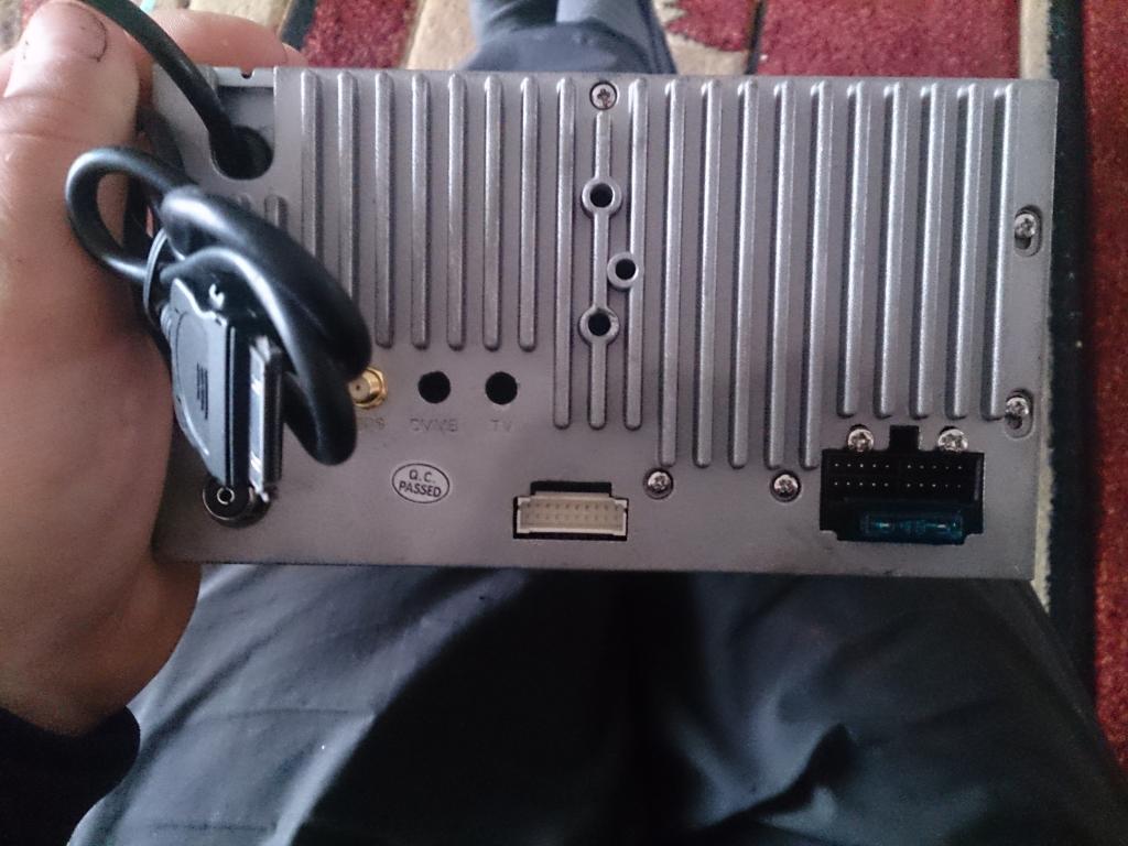

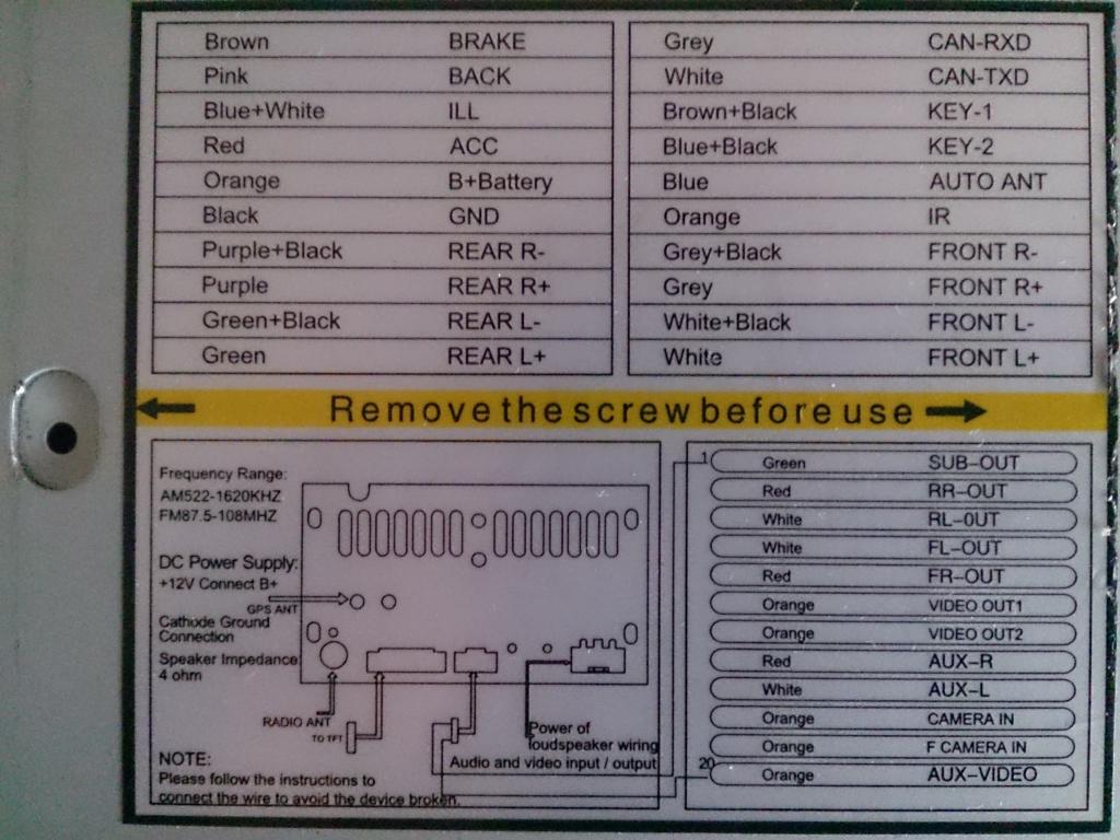

    Witam mam radio bez RCA i chciał bym podłączyć wzmacniacz.Niby na naklejce jest coś pod nazwą sub-out ale czemu tylko jeden kabel a nie 4 sygnałowe? Dodaję fotki radia z tyłu i naklejki

    W tej wtyczce wpinanej w czarne złącze powinieneś miec 6 albo 8 sztuk chinchów

    Raczej biała wtyczka tak wynika ze schematu na radiu. Powinienes mieć w zestawie przejściówkę, z białej wtyczki, która jest z tyłu na środku radia na chinche do wzmacniacza. Jak nie masz szukaj na allegro, prawdopodobnie będą pasowały z innych chińskich radyjek.

    Yeap biała pomyślałem co innego niż napisałem

    Hmm a wiecie może jak się nazywa ta wtyczka pod białe gniazdo? Bo jest tego od groma Czy może lepiej kupić takie coś: ADAPTER WYJŚCIE NA WZMACNIACZ 2X RCA KONWERTER (5699878821) - Allegro.pl - Więcej niż aukcje.

    Lepiej kupić oryginalną przejściówkę ten adapter z linku to badziew.

    Nie jest to typowe radio markowe i szukam takiej kostki i nie mogę znaleźć...Wie ktoś jak się nazywa taka kostka na 20 wejść???

    Znalazłem takie złącza: http://allegro.pl/zlacze-do-radia-pi...101147543.html
    http://allegro.pl/zlacze-do-radia-al...101143958.html
    Innych nie znalazłem Czy te piny w gnieździe u mnie będą miały ten sam rozstaw?
