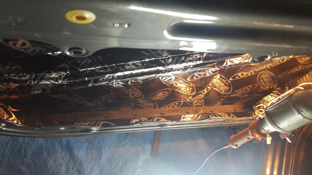

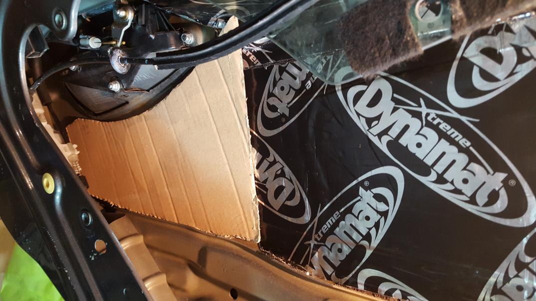

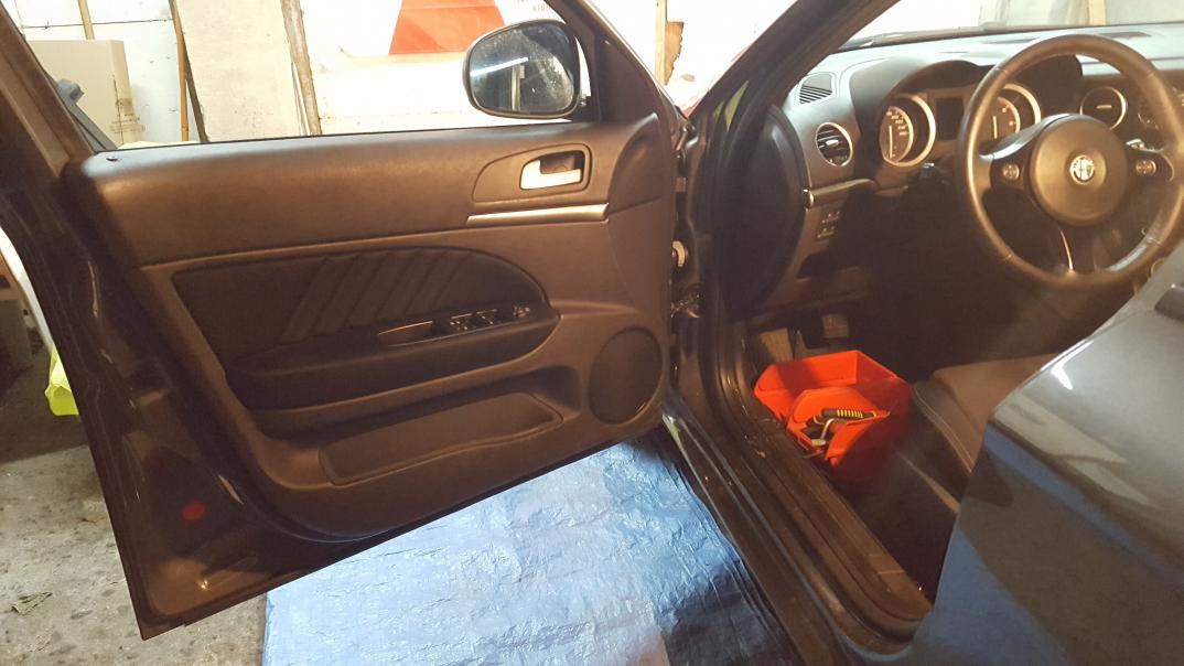

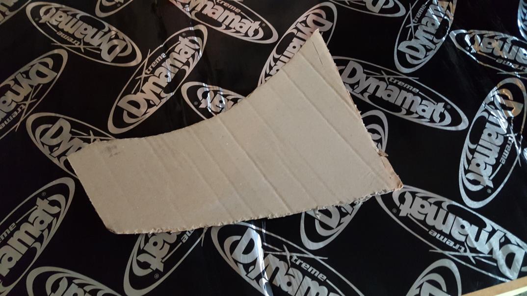

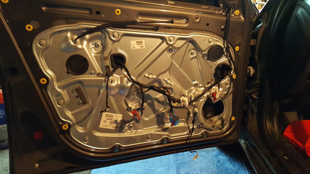

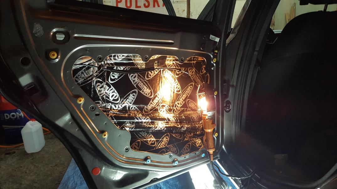

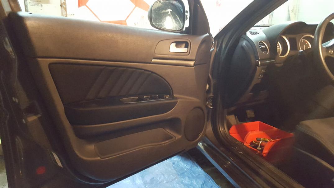

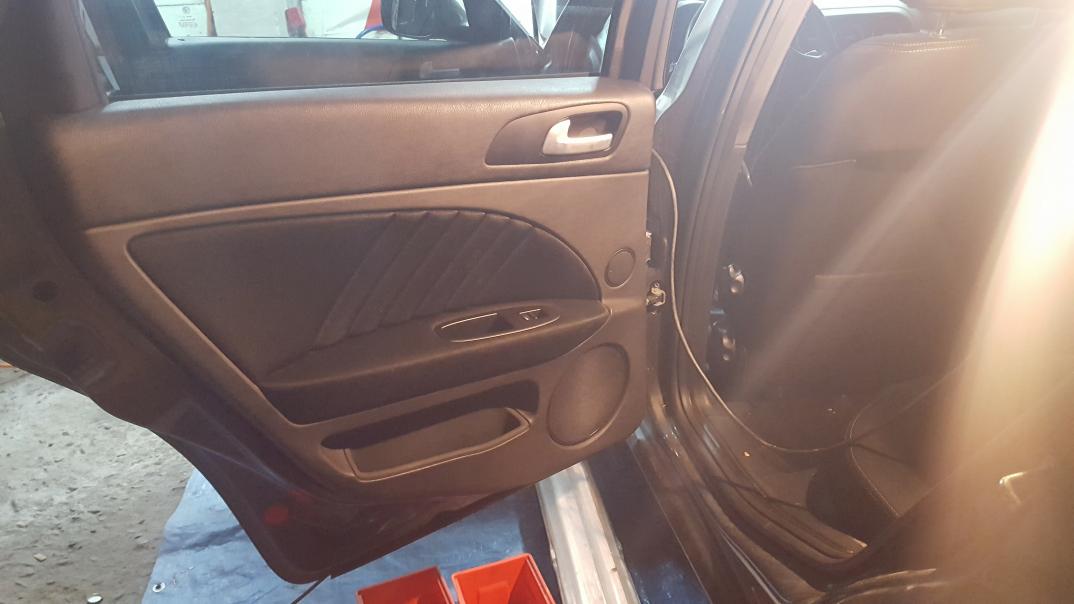

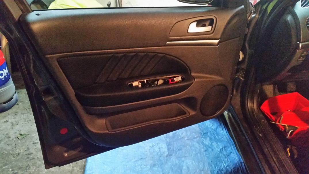

    A więc tak.

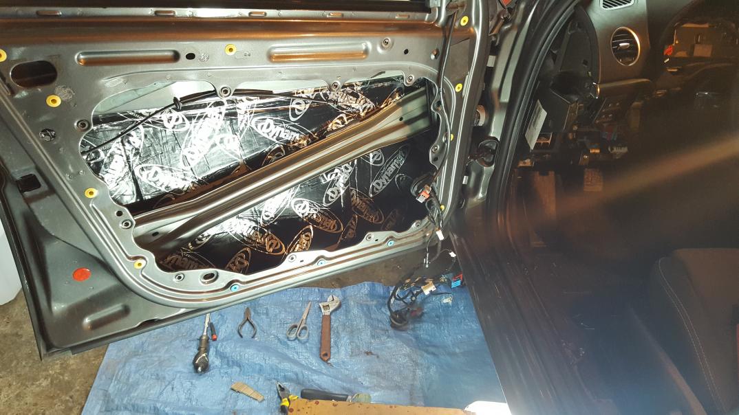

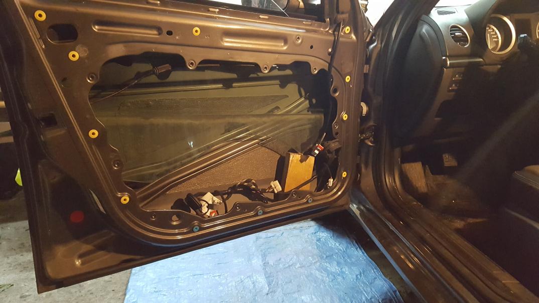

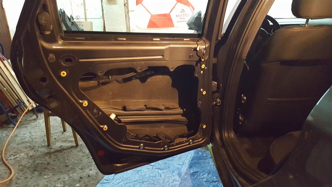

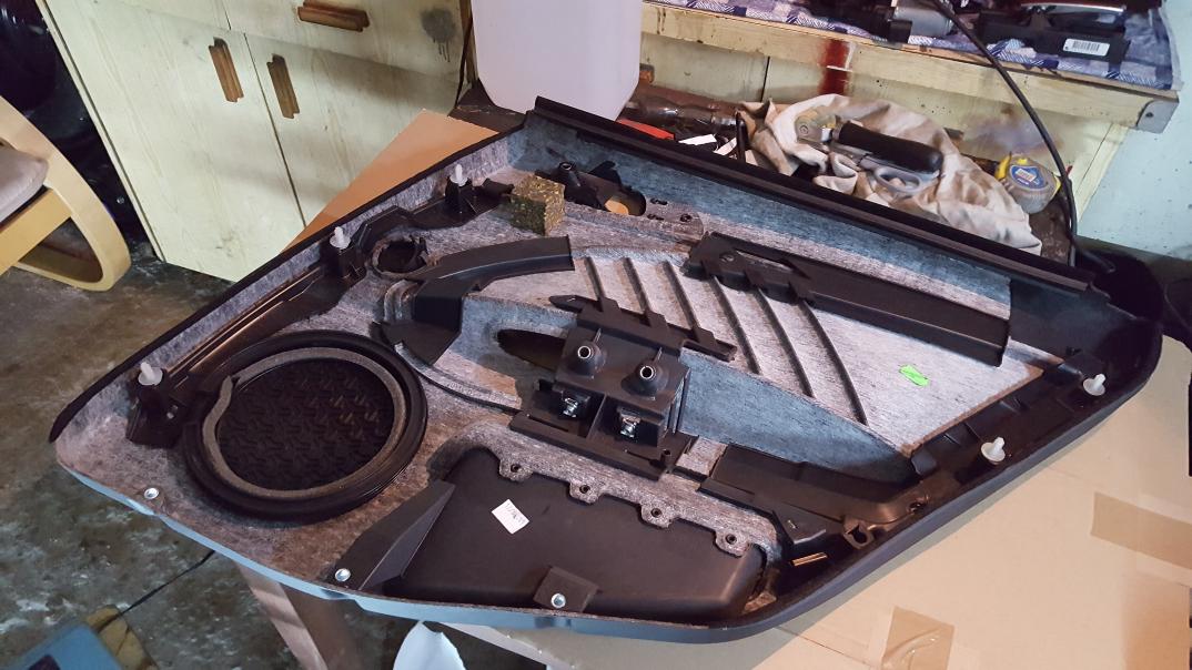

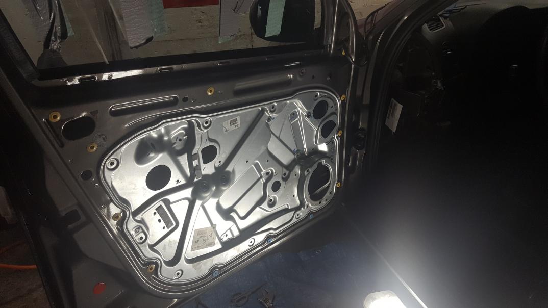

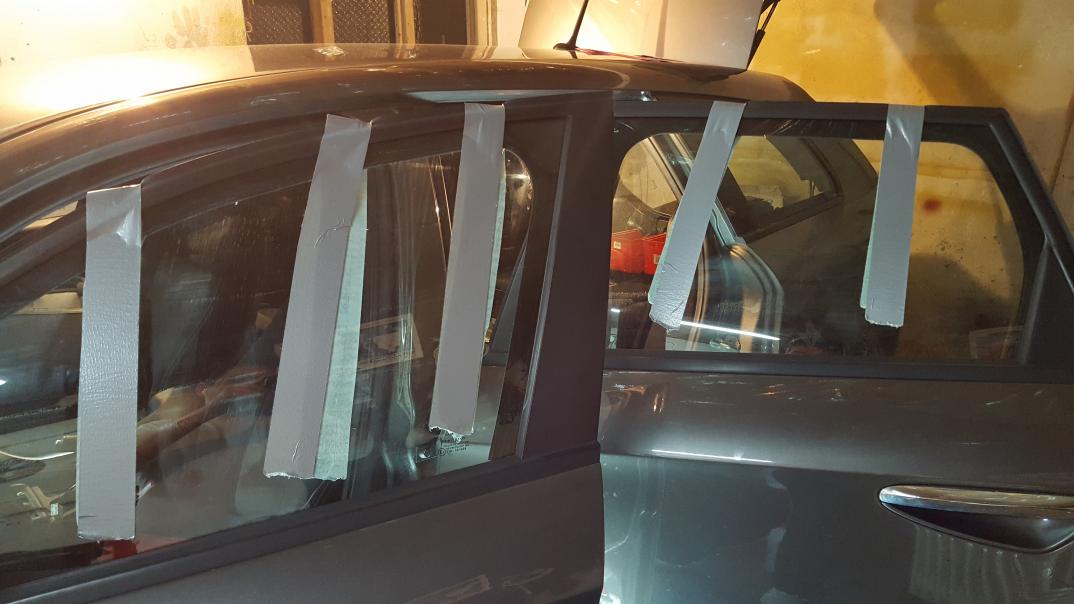

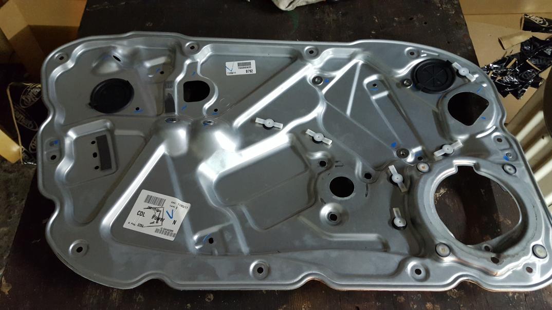

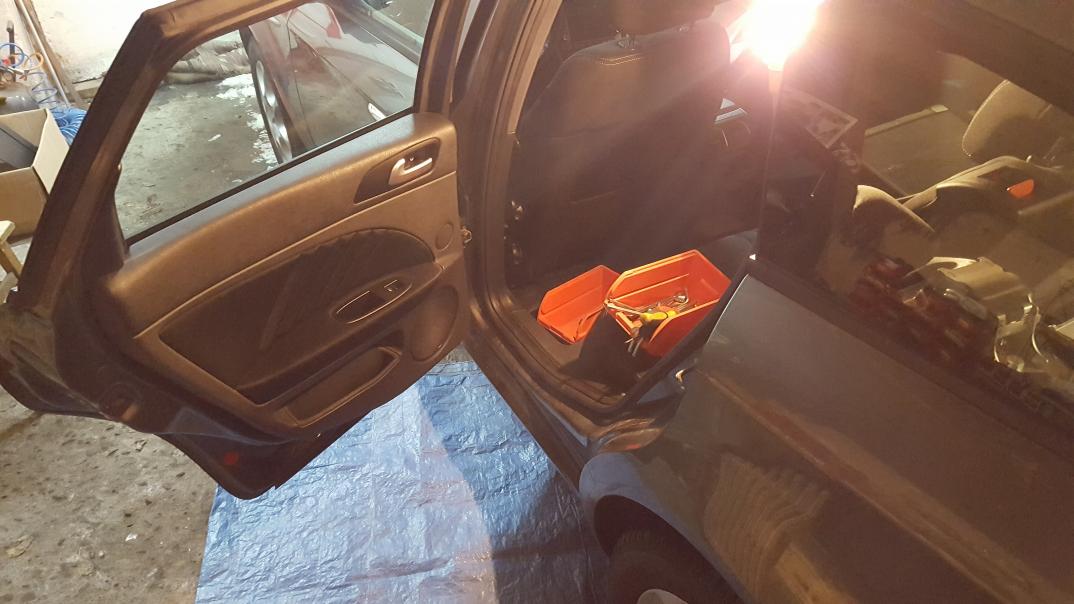

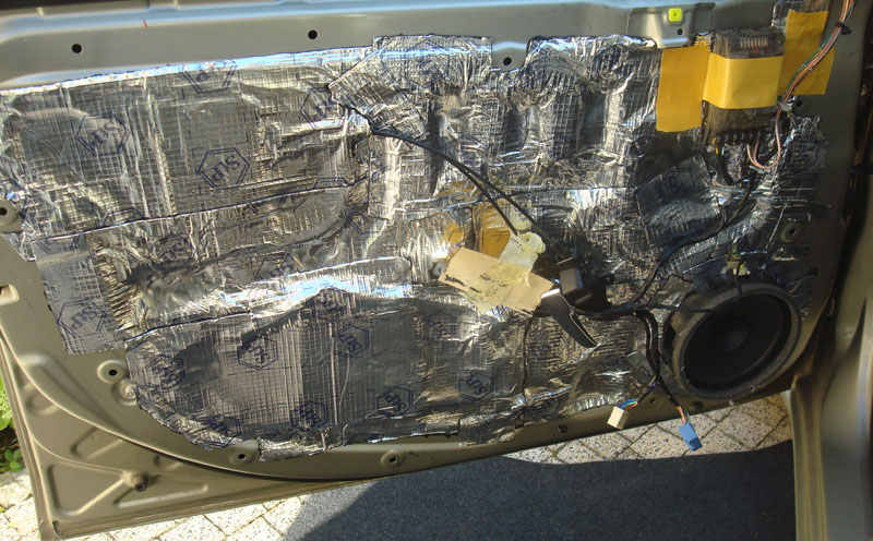

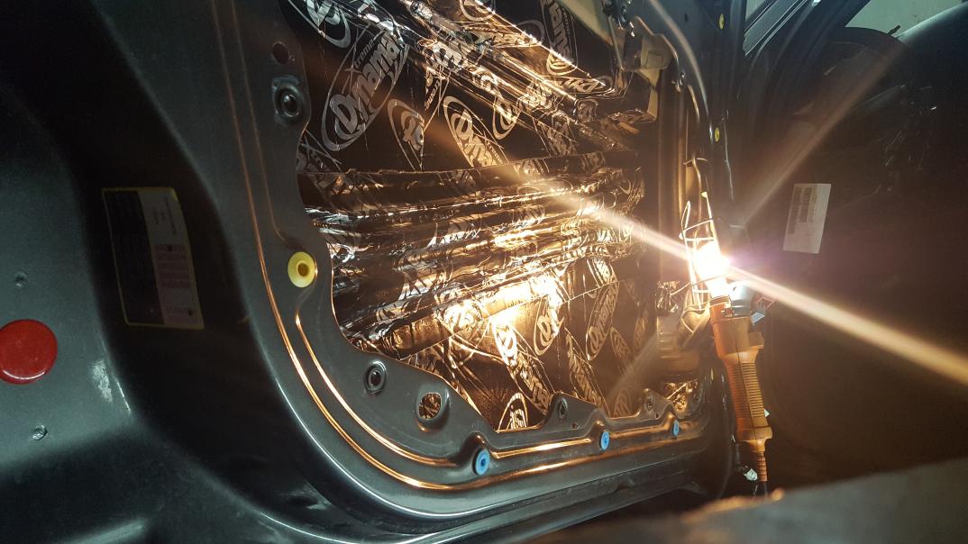

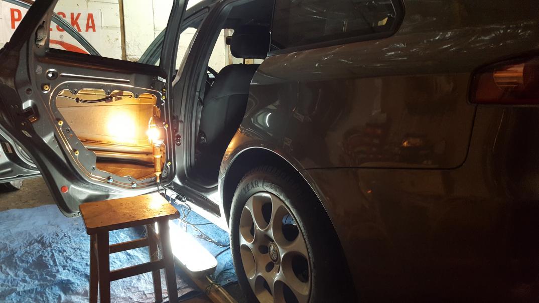

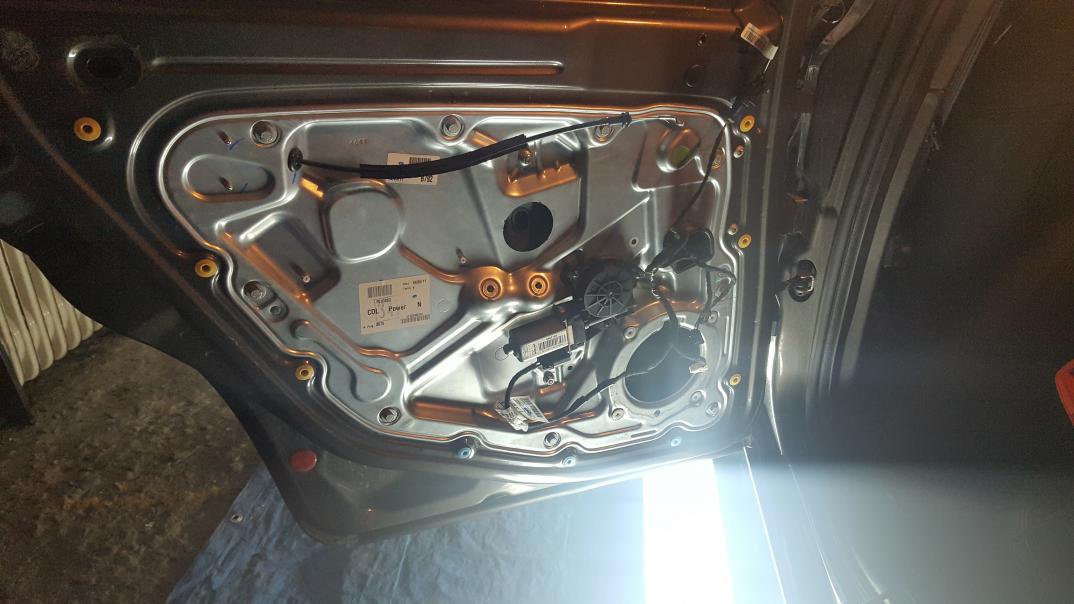

    Serdeczne podziękowania za odpowiedzi. Niestety zanim nadeszły BOSE zostało już skompletowane i oczekiwało na montaż wraz z wytłumieniem drzwi. Tak jak wspominałem zależało mi najbardziej na tym aby zachować oryginał. Nic nie przerabiać, nic nie ucinać, po prostu zamontować w fabrycznych miejscach montażu, podłączyć pod fabryczne kostki i zmontować w całość. Jeśli jest coś na forum odnośnie BOSE w wersji po liftingu to niestety wychodzi na to iż nie umiałem znaleźć. Jak się okazało, pomimo zapewnień sprzedającego, Alfa jak dla mnie pomimo doskonałej roboty jaką wykonało przy projektowaniu 159 w stosunku do 156 zrobiło największy jak dla mnie Fuck-up jaki można było. Wiązka główna jest nieprzygotowana pod montaż BOSE.. dramat, robili fabrycznie kilka rodzajów wiązek głównych, każda inna pod inną wersję wyposażenia dodatkowego. Zamiast zrobić jedną i do niej później dopinać poszczególne elementy wyposażenia dodatkowego, zgodnie z zamówieniem klienta, to Ci bawili się z kilkoma wersjami. Jak dla mnie masakra i nie przemawia do mnie że wszyscy producenci tak robią.. Więc jeśli ktoś oferuje zestaw BOSE jako plug&play zawierający głośniki, subwoofer i wiązkę do radia to kłamie. Auto bez BOSE wymaga istotnych przeróbek aby całość zadziałała. Radio jest gotowe pod BOSE ale wiązka za konsolą już NIE. Brakuje fragmentów instalacji odpowiedzialnych za ten system w elektryce po stronie silnika jak i w skrzynce bezpieczników oraz w wiązce w konsoli.
    Szlag jasny mnie trafił ponieważ zdobycie tej wiedzy kosztowało mnie ogrom niepotrzebnej pracy i straty czasu. I rozumiem że każdy mówił iż BOSE to dupa, lecz w tym wypadku nie ma to zastosowania bo nikt, również ja nie wiedział o patologi jaka została zrobiona z instalacją wewnątrz auta
    Ale nie ma tego złego, wiedza zdobyta a zestaw jutro zaczynam zwracać do sprzedającego. Szukając dalej dobrego rozwiązania kontynuuję wytłumianie wnętrza
    Zrobiłem jednak jedną rzecz inaczej aniżeli jest to w praktyce przyjęte. Skonsultowałem to przed pracą z Tele Radiomanem w Krakowie i przyznali że jest to dobre rozwiązanie. Otóż wytłumiłem drzwi zupełnie od wewnątrz, tworząc swoistą komorę dla głośnika. Podobnie jak kolumny w domu są wytłumione w całości wewnątrz, to tak samo zrobiłem w przypadku drzwi. W 159 ze względu na to iż po zdemontowaniu panelu drzwiowego mamy idealny dostęp do wszystkiego, pozwoliło to na wyklejenie matą jego wewnętrznej części, a nie zewnętrznej jak to w praktyce jest stosowane, głównie ze względu na budowę drzwi która uniemożliwia taki manewr. Po zrobieniu jednej strony różnica jest naprawdę odczuwalna. Radio jednak nie ma mocy uciągnięcia tych głośników na odpowiednim poziomie którego szukam. Brakuje również Subwoofera ale i tak jest naprawdę dobrze
    Belfer dzięki za Twojego posta. Siadam do studiowania. Będę Ci również bardzo wdzięczny za info co udało Ci się zrobić i jaka jest Twoja ocena. Plis również o linka do tematu w którym to opisujesz.
    Kutulu również dzięki za info. Chętnie się temu przyglądnę, aczkolwiek montaż pokazany w odcinku jest u mnie niemożliwy ponieważ siedzi tam Blue&Me.
    Poniżej kilka fotek z prac.
    Pozdrowienia i podziękowania dla wszystkich.

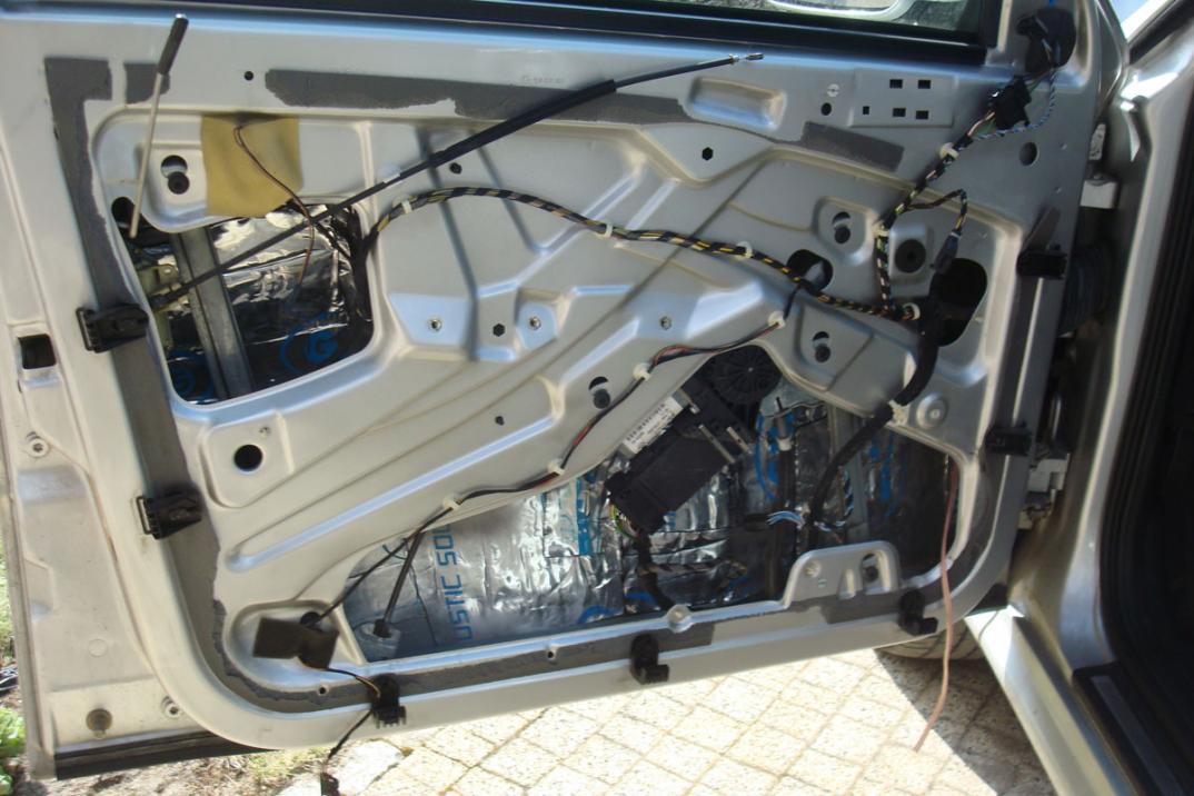

    Właśnie w taki sposób należy wygłaszać drzwi, nie wiem skąd info że tylko wewnętrzna część drzwi się wygłusza(pod boczkami), co do blue&me to można go przenieść w inne miejsce. Z drugiej strony takie rozwiązanie jest dużo lepsze niż Bose bo wygłuszenie działa nie tylko na głośniki ale także wycisza odgłosy z zewnątrz, w zasadzie nawet mając Bose można taki zabieg przeprowadzić. Też sobie powtarzałem że nie będę nic zmieniał w aucie, że ma zostać w 100% oryginał , jednak długo tak nie wysiedziałm jeśli są to zmiany na lepsze to dlaczego nie!? To twoje auto rób tak żeby Ci było w nim jak najwygodniej

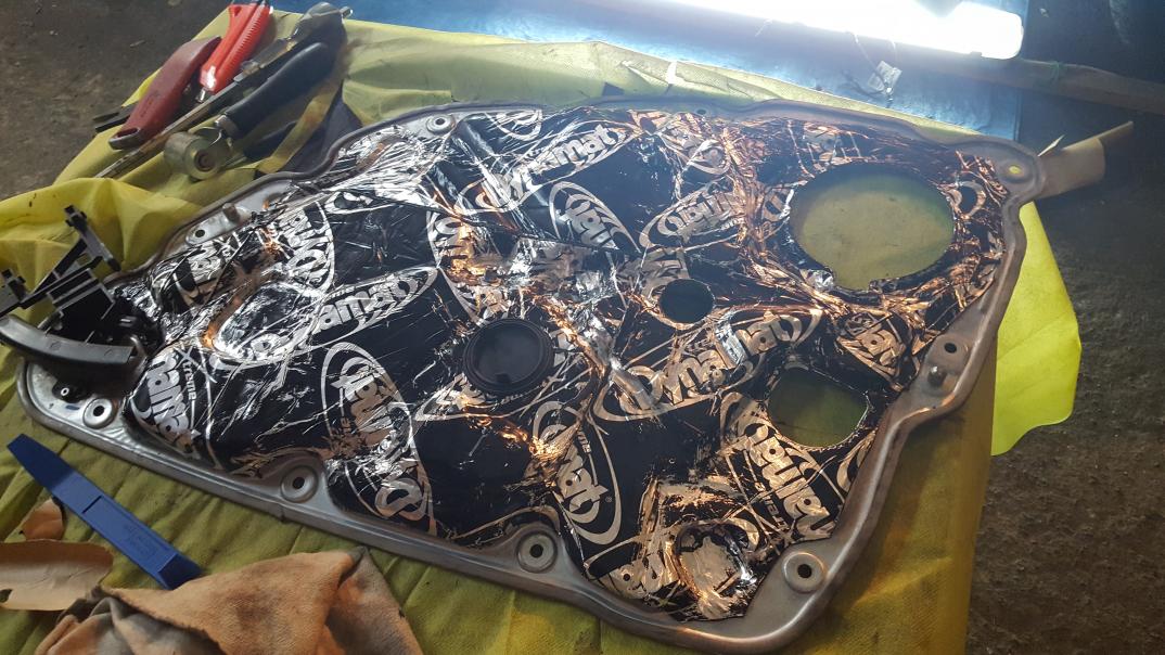

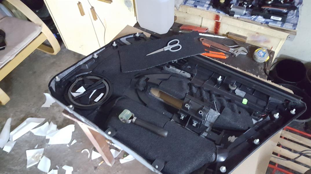

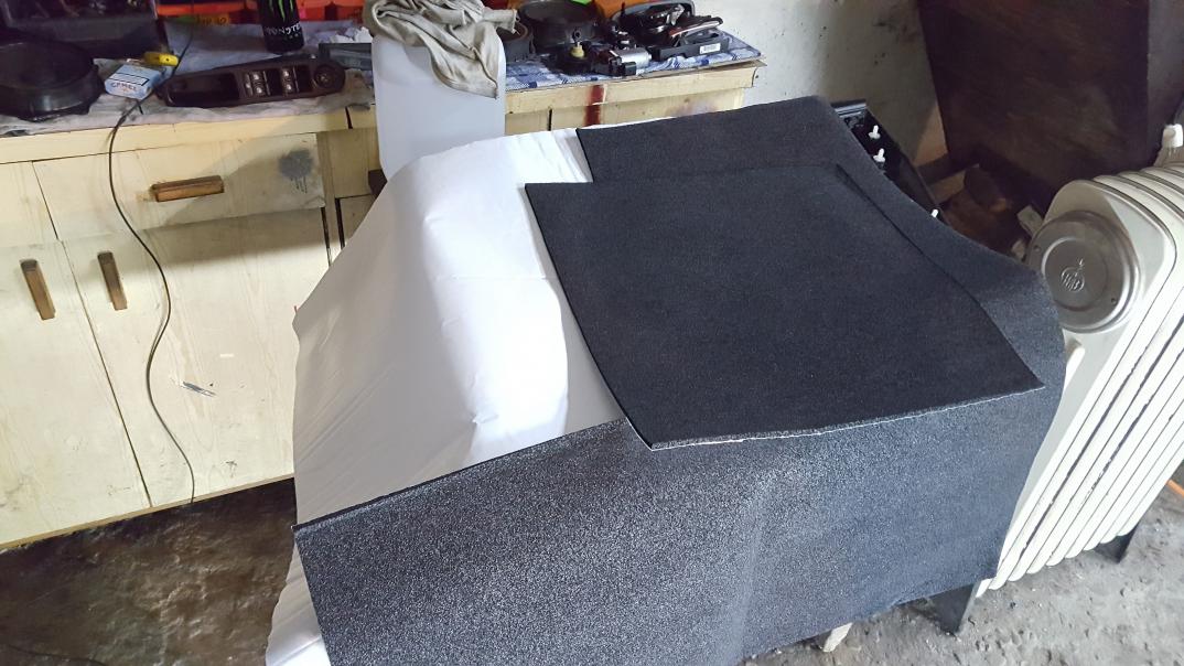

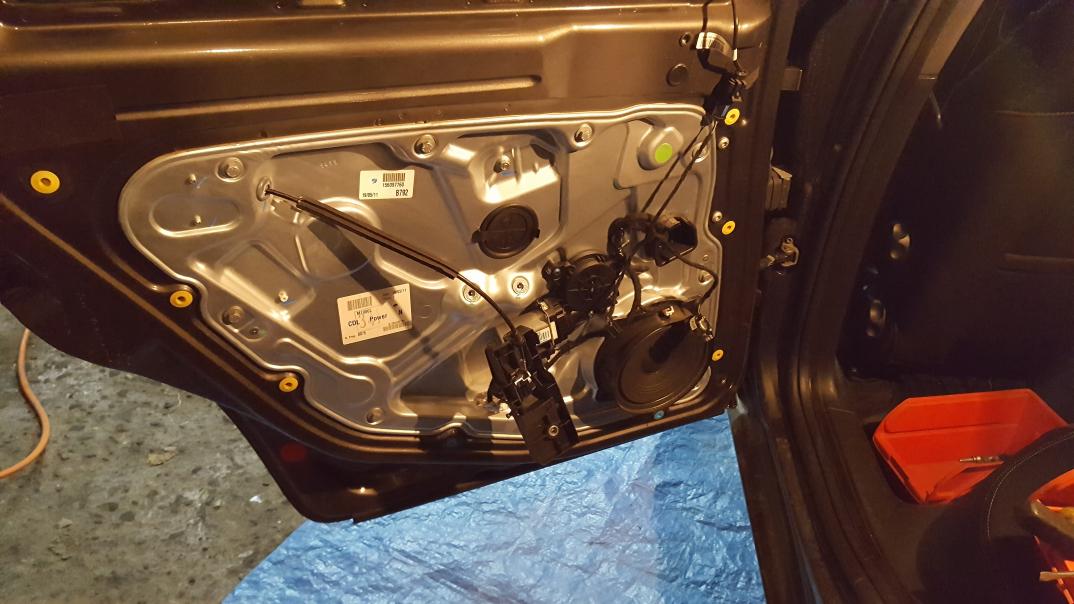

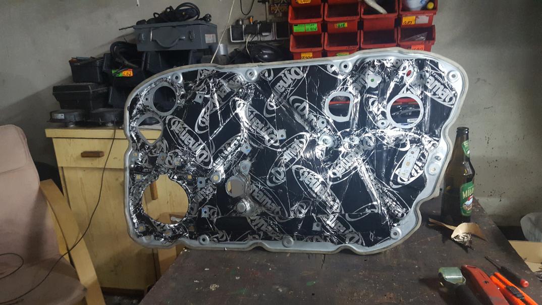

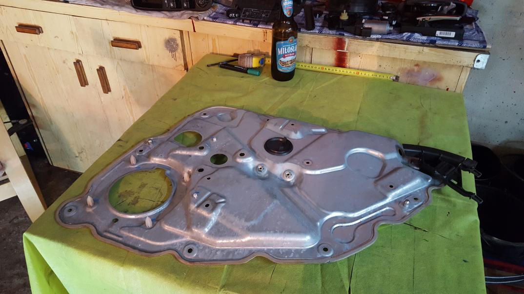

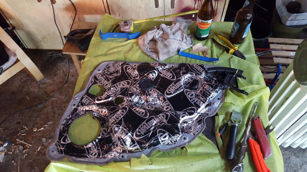

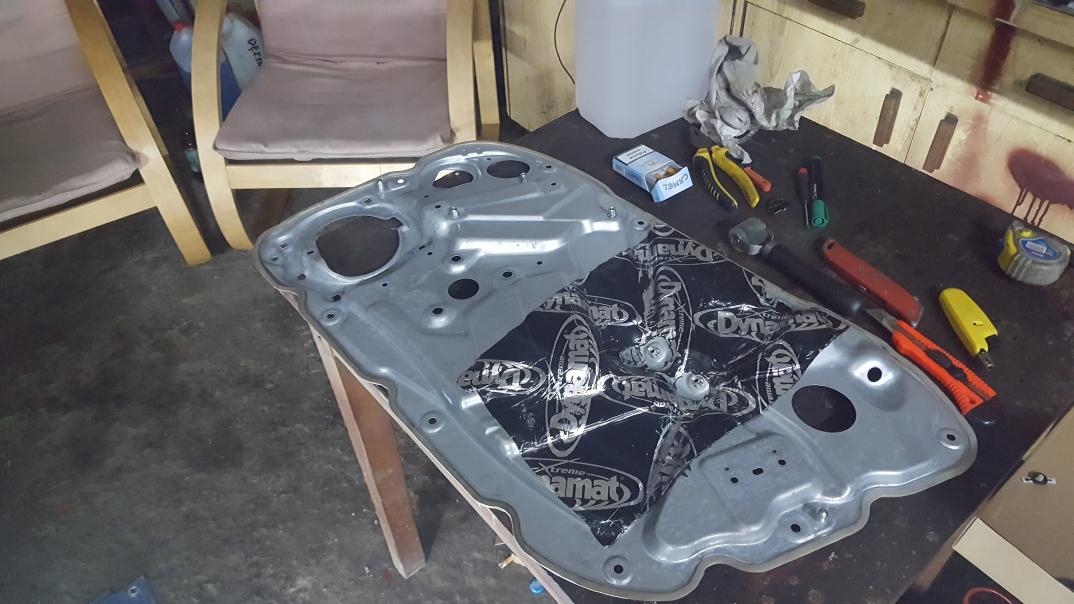

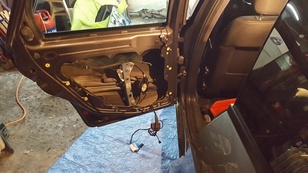

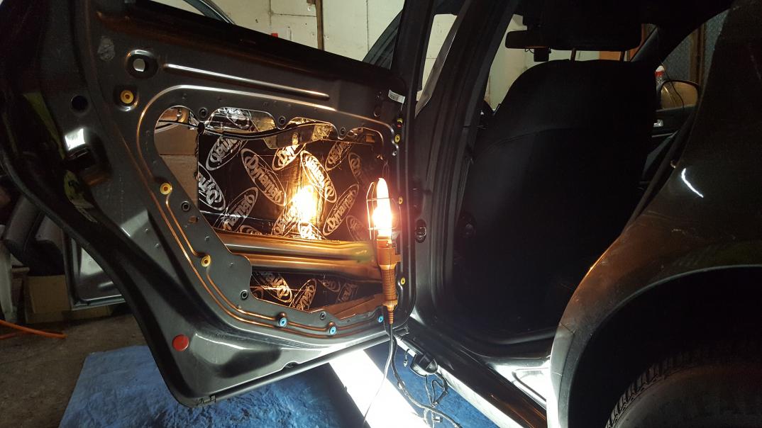

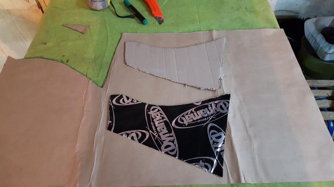

    Wygłuszenie zrobiło mega robotę chociaż dopiero dwoje drzwi jest zrobione. Swoje cegiełki dołożył też sam Dynamat. Bawiłem się już różnymi rzeczami, od taśmy dekarskiej przez matę bitumiczną, zestaw Z Norauto czy STP. Dynamat to jednak faktycznie inny poziom, przynajmniej w mojej ocenie. Układa się go nieco trudniej lecz mówiąc kolokwialnie "siada jak złoto". Klej jest tak mocny że trzeba dobrze przemyśleć miejsce montażu i dobrze wcześniej dociąć fragment bo chwyta jak oszalały. Jest jednoczenie na tyle elastyczny że idealnie się modeluje. Podgrzewanie opalarką dla zwiększenia plastyczności kompletnie nic nie daje. Można sobie wziąć wycięty fragment, postawić go w pionie i grzać dopóki prądu starczy i autentycznie nic się nie dzieje. To cholerstwo nie odkształca się pod wpływem wysokiej temperatury ani jego plastyczność się nie zwiększa. Po prostu jest na to ambiwalentny.
    Wytłumienie które zrobiłem dało mega przeskok. Czy z technicznego punktu widzenia zostało poprawnie wykonane, nie mnie oceniać. Nie zajmuję się tym zawodowo, lecz zrobiłem to najlepiej jak potrafię i ze swojej pracy jestem mega zadowolony.
    Ale tak jak wspomniałem wcześniej jednak brakuje mi gdzieś wzmacniacza i Subwoofera. Nie tuby robiącej dup, dup bo to mnie tylko wku..ia ale zwykłego Suba Woofery w drzwiach nie przenoszą tego zakresu dźwięku i jedynie próbują to nadganiać, a to jednak nie to samo
    MgrMafia Blue&Me jednak zostawię tam gdzie jest Tam po prostu ma swoje uchwyty montażowe i siedzi tak jak ma siedzieć. Kabel do niego również jest tam podciągnięty i nie chcę przeciągać go w inne miejsce Także tu muszę znaleźć inne miejsce na montaż i w ogóle wymyślić co i jak zamontować Zgadzam się z Tobą w 100 % że można poprawiać na lepsze Jednak pomimo już wykonanych prac, nie zaingerowałem inwazyjnie w oryginał. Jedynie dołożyłem dodatek podobnie jak przyciemnienie szyb, wymiana żarówek na lepsze czy wycieraczek Dzięki jednak za pozytywne słowo bo to dodaje motywacji
    Co do wytłumienia to dla uszczegółowienia - wewnętrzną stronę - miałem na myśli wygłuszenie zewnętrznego panelu drzwiowego pod boczkiem do którego montowany jest osprzęt. Zazwyczaj robiło się tak że oklejałeś najpierw poszycie od wewnątrz, następnie od zewnątrz i na to tapicerka. Coś jak tutaj:
Nazwa:	DSC00732.jpg
Rozmiar:	155.2 KB
ID:	220410Kliknij obrazek, aby uzyskać większą wersję
Nazwa:	DSC08628.jpg
Rozmiar:	100.2 KB
    Taki sposób wyklejenia był wymuszony poprzez konstrukcję drzwi. Praktycznie niemożliwym było wyklejenie wewnętrznego poszycia drzwi od środka, można to było zrobić jedynie od jego zewnętrznej strony czyli od strony tapicerki. 159 poprzez to że ma zdejmowany cały panel daje możliwość oklejenia całych drzwi od wewnątrz. Nie robiłęm tego nigdy lecz efekt jest bardzo dobry. Mata wygłuszająca dodatkowo wyrównuje dźwięk na większej powierzchni, podobnie jak w kolumnie głośnika.
    Teraz jadę z drugą stroną, w między czasie zastanawiając się jak wyczarować w aucie subwoofer i wzmacniacz Szkoda że nie ogranicza się to do wypowiedzenia Abrakadabra no ale .. Jeszcze zabieram się do wzięcia sprzedawcy BOSE w obroty za zapewnienia że to co mi daje jest wystarczające do montażu i kompletnie nic więcej nie potrzebuję. Mam nadzieję że pójdzie gładko, przyzna się do błędu i każdy pójdzie w swoją stronę, jednak rzeczywistość jest jaka jest więc szykuje się na wojnę.
    Dobrej nocy wszystkim!
    Ja kupiłem wzmacniacz 5 kanałowy, który z 4 robi 4 + sub. W moim przypadku alpine flex. Małe rozmiary, dobre parametry i dość dużo filtrów. Wsadzę go pod schowek pasażera i podłączę pod radio na oryginalnych kablach (które są lepsze niż większość pseudo miedzianych beztlenówek). Da się tak zrobić bez wyjścia RCA, ponieważ ten wsmacniacz ma właśnie wejście "high power" czyli po kablach głośnikowych. Sub kupiłem oryginał ale będzie podpięty bezpośrednio do wzmacniacza z pominięciem tego wbudowanego bose. W półce (tapicerce) zrobiłem bass reflex z tunelem a blachy okleijłem pianką GMS. Niestety nie dokończyłem tego bo... wbiłem sobie śrubokręt w dłoń prawie na wylot i siedzę bezczynnie lecząc rękę.
    Wytłumienie ładnie Ci poszło ale tyle mat dość mocno obciąży zawiasy drzwi. Mogłeś dać piankę GMS lub tym podobną zamiast tej maty na blachę pod tapicerką. Zawsze to pół kilo mniej. Ja jeszcze wytłumiłem wszelkie widoczne blachy w podłodze (pod siedzeniami przednimi w miejscu ich mocowań, pod tylną kanapą i w okolicy nóg pasażera i kierowcy). Robiłem to przy okazji wymiany foteli, więc miałem lepszy dostęp.
