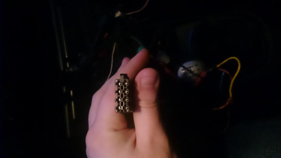

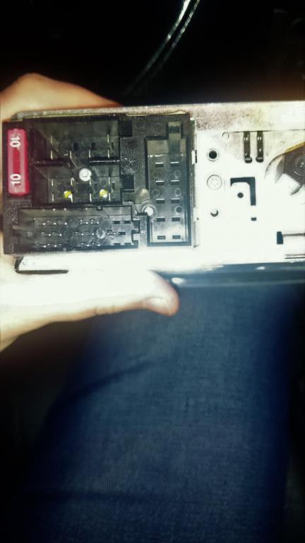

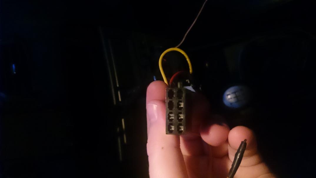

    Cześć wszystkim.
    Podpiąłem fabryczne radio i po włączeniu go wyskakuje CANCHECK, więc stwierdziłem (jak niektórzy radzili) zrobię osiowanie proxy.. Podpiąłem kompa, wchodzę w osiowanie i dostaję komunikat, że jest wszystko ok i nie trzeba go robić. Trochę się zdziwiłem, ale cancheck dalej wisi. Odpiąłem radio i rzuciłem okiem na kabelki i kostki. Mam coś takiego jak na zdjęciach. Obecne radio to Pioneer i mam kostkę robiącą z dwóch (które są na zdjęciach) jedną (zdjęcie tyl). Pytanie co mogę zrobić z tym fantem? Jak podpiąć fabryczne radio? Czy coś muszę zmodyfikować w tych kostkach?

    Wpiąłeś kolorowa kostkę w dolnym rogu radia? Pomijam już fakt ze fabryczne radio w 147 gra tragicznie...

    No kolorowa, kolorową, a dokładnie żółto-zielono-niebieską. W radiu masz trzy gniazda na kostki podepnij wszystkie... nie pamiętam w której kostce w 147 szla linia CAN dlatego wepnij wszystkie jak fabrycznie powinno być. I pamiętaj, ze jak radio nie jest konkretnie z twojej alfy tylko z innej 147 to trzeba wpisać kod.

    A kolorowa... No to już chyba sprawa się rozwiązała.. Nie mam żadnej kolorowej kostki. Mam tylko te 2 ze zdjęć :/

    Pisałem wyżej, ze nie pamiętam czy can jest w kolorowej czy tej z zasilaniem bo już dawno nie mam 147ki. Na radiu masz schemat kostek z opisem który pin od czego jest możesz sprawdzić w ten sposób czy Ci się wszystko w kostkach zgadza bo możliwe też, ze nieseryjne radio wymagało zamiany pinów w kostce od zasilania dlatego jak pisałem najlepiej podpiąć wszystko tak jak było w fabryce.
