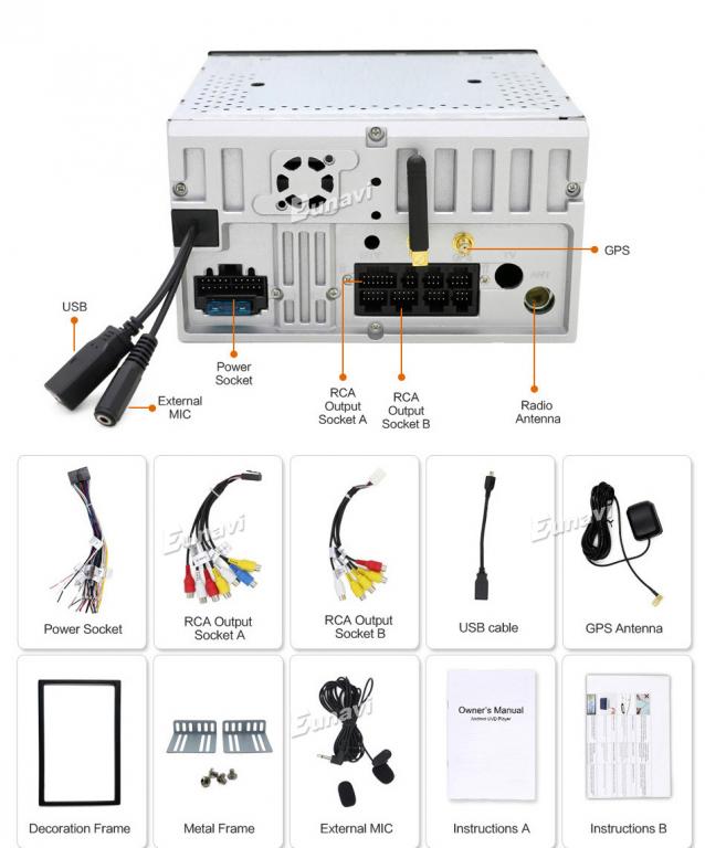

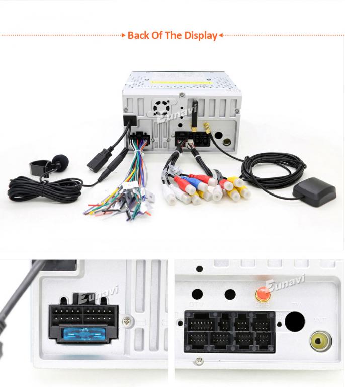

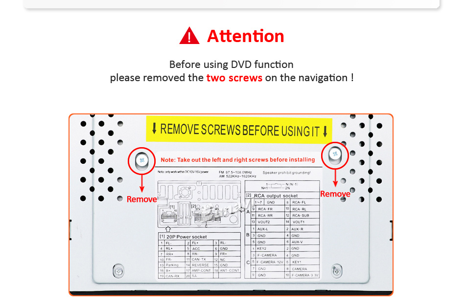

Witam podepnę się do tematu zastanawiam sie nad włożeniem do GT z BOSE nawi z androidem . Tylko nie wiem czy będzie mi to wszystko ładnie grało i czy będę mógł sterować z kierownicy . Teoretycznie ma ono RCA wyjściowe ale jestem zielony w temacie
Nawi z aliexpres
HTB1rjphRXXXXXc.XFXXq6xXFXXXZ.jpgHTB1W98hRXXXXXXqXVXXq6xXFXXX1.jpgHTB1Om4CRXXXXXc2XXXXq6xXFXXXG.jpg
