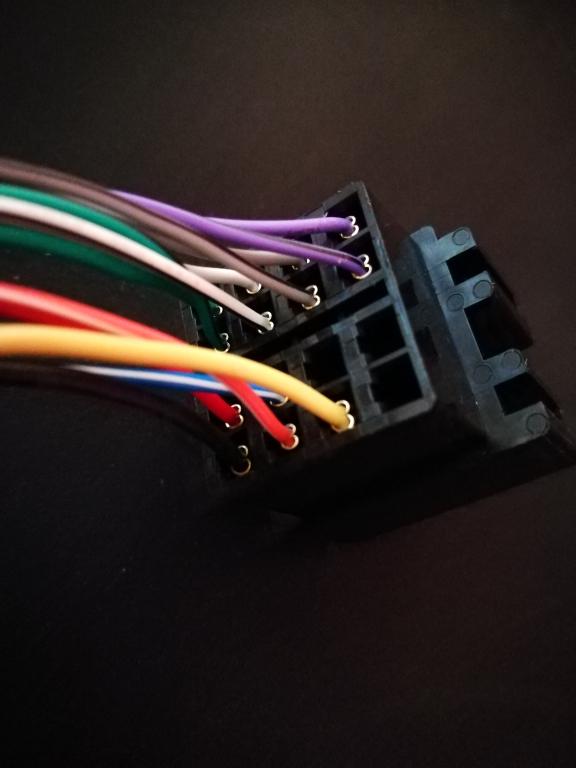

Bo na 99% źle podłączyłeś kostkę ISO. Pokaż zdjęcie, szczególnie chodzi o żółte i czerwone przewody.
Niestety w branży caraudio luźno podchodzi się do standardu kostki iso. Mam pionka i kabelki musiałem sobie poprzekładać. Przejrzyj kabelki kolorami i dojdziesz które "wiszą w powietrzu" są tylko cztery.

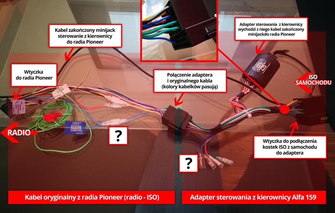

No właśnie ja nic z tymi kabelkami nie zrobiłem, były w kostce ISO oryginalnie w samochodzie i taką kostkę bez przerabiania podpiąłem do oryginalnej przejściówki Pioneera, która była z radiem. Myślałem naiwne, że wszystko będzie dobrze. Ok, w takim razie będę ściągał z internetu schemat kostki ISO i ewentualnie poprzekładam z przejściówki Pioneera. Mam nadzieje, że chociaż kolory kabli będą się zgadzały. Z tego adaptera Pioneera, wisi luzem kilka kabli do przylutowania, jakieś "amp remote" niebieski i 2-3 inne, ale rozumiem, że to kable np. do wzmaka? Czyli nieobowiązkowe? Wieczorem postaram się powalczyć z tym sam, jeżeli do niczego nie dojdę wrzucę zdjęcia kostki ISO z auta i tych adapterów/przejściówek, które mam.
Tak wyglada kostka przy adapterze Pioneera. Zakładam, że skoro oryginalne radio grało, to kostka po stronie samochodu powinna również być dobrze zrobiona. Wydaje się wszystko ok. Gdzie więc szukać problemu?

Najważniejsze to żółty, czerwony i czarny. Pozostałe to pomarańczowy i niebieski.
żółty i czerwony to zasilanie, jeden po kluczyku drugi stały do podtrzymania pamięci (często są zamieniane)
czarny to masa, pomarańcz to podświetlenie przycisków, świecą jak deska jest podświetlona (praktycznie nie potrzebny)
niebieski to remote do wzmacniacza lub zasilanie wzmacniacza antenowego.
Prześledź drogę tych kabli od iso pioonera do iso samochody (czy się zgadzają, jak nie to poprzekładaj) i musi zadziałać. Jak nie będzie pamiętał ustawień lub nie włączał/wyłączał po kluczu to zamień czerwony/żółty.
Musi działać.
Ok, problem już rozwiązany, adapter był popsuty. Zasilanie radia zostało podpięte z zapalniczki samochodowej (a raczej z kostki kabli do niej idących). Dzięki za pomoc, ale to nie koniec :-)
