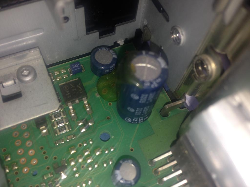

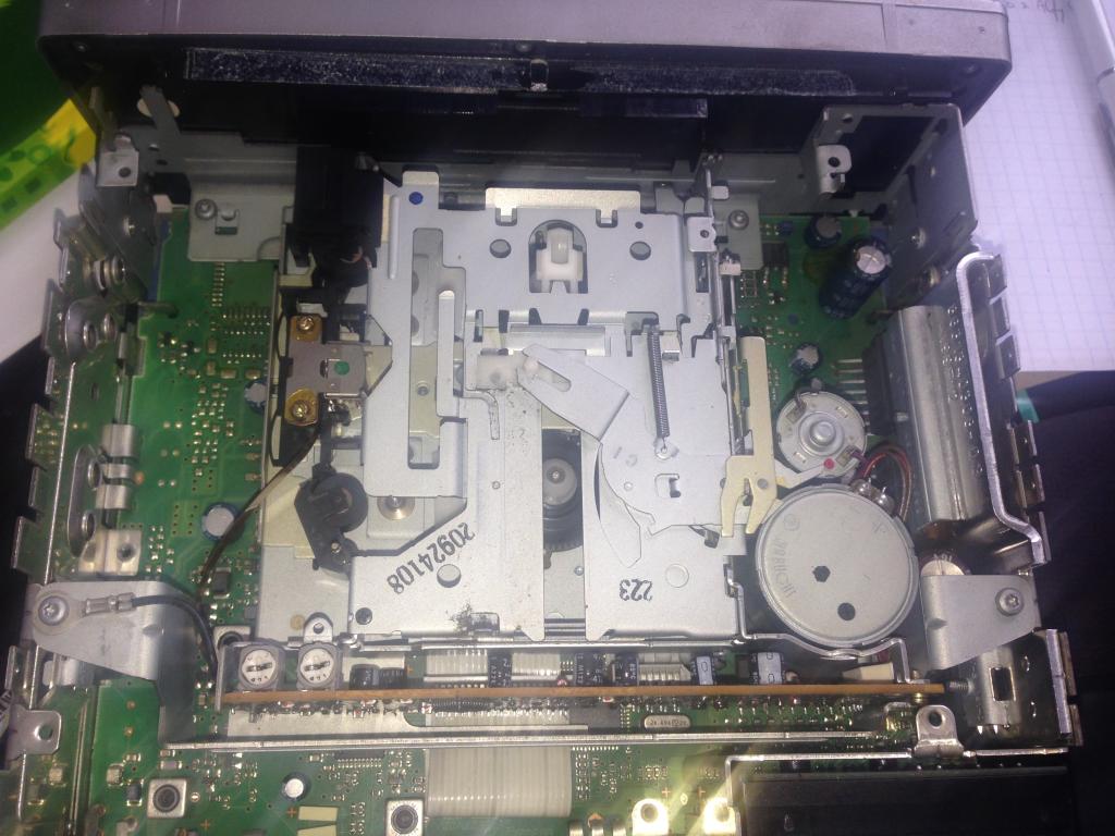

    Po otwarciu znalazłem taki oto kwiatek:

    Pytanie czy jest to wylany kondensator, czy jakieś zabezpieczenie kondesatora? Stawiam na to pierwsze, ale chciałbym się upewnić.
    Kondensator to 16V 1000uF 85 stopni. Nie wiem czy są gdzieś dostępne schematy tego radia, ale chętnie bym na nie zerknął żeby dowiedzieć się za co ten kondensator odpowiada.

    Co do kondensatora to zwykły klej, eliminuje wibracje i mocuje go dodatkowo. Co do pierwszego to latka lecą, jakieś niestabilne napięcia, zimne luty, generalnie skoda czasu i kasy na szukanie przyczyn.

    Kondensator wygląda też na spuchnięty, to co wygląda na wylane to raczej klej jak pisał slavol. Jeśli góra kondensatora jak patrzysz z boku jest wypukła to na pewno jego koniec życia już nadchodzi lub nadszedł. Ja bym go wylutował i wstawił nowy. Może on powodować te problemy z włączaniem radia lub jego zawieszanie niestabilna praca. Czy zasięg fal radiowych się zmieni to wątpię, może jednak ten wzmacniacz antenowy też już dogorywa.

    Właśnie kondensator nie wyglądał na wypukły, inne tak samo. Co do wzmacniacza w takim razie spróbuję go wymienić, ale najpierw poszukam jakiegoś przerwania w masie lub zaśniedziałych złącz. Oprócz niestabilnej pracy radia czasem nie działa tylna wycieraczka (np. gdy mam podłączoną ładowarkę do telefonu do gniazda zapalniczki) lub czasem klimatyzacja uruchamia się, a potem co kilka sekund wyłącza się i uruchamia ponownie (słychać charakterystyczne cykanie). Zazwyczaj wszystko działa okej, ale niekiedy zdarzają się tego typu sytuacje.
    Ps. Chociaż jak patrzę ponownie na te zdjęcia, to wydaje się być jednak wypukły. Kupię kondensator i na wszelki wypadek go jednak wymienię
