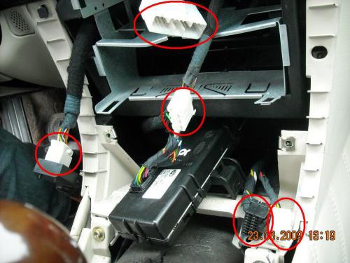

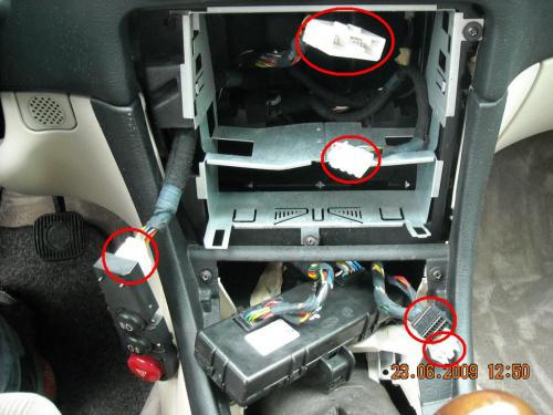

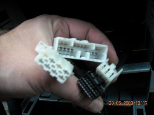

Cześć tak wyglądają wtyczki w moim aucie…. Pomóżcie proszę…. Czego mi tu brakuje ?? Może jakaś przejściówka na ta dużą białą wtyczkę ? Albo jakiś rozgałęźnik ? Pomocy !!

te co trzymasz w garsci to:
Czarna od przycisków wlew paliwa itp
Biała najmniejsza to zasilanie zapalniczki
biała średnia to zasilanie ICS
Ta duza kostka musi być przejsciówką od kabli głośnikowych i kostek mini iso ( zgaduje po kolorach przewodów na 4 zdjęciu. Mam fotkę swoich kabli i tak mi się wydaję.
Pytanie tylko gdzie kupic taką przejsciówkę, i gdzie na Boga tam są 2 wtyki IDIS ?!

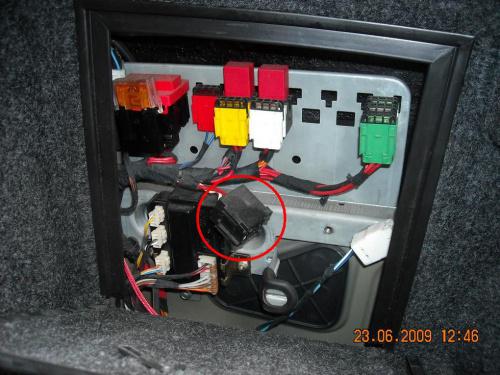

Taka jak mówiłem koledze przez telefon i gg kupić ICS i wiązkę tylko zwrócić uwagę żeby od sterowania nawiewami była taka sama kostka w ICS i wiązce, tylko ta kostka i kostka od sterowania w kierownicy są inne w poszczególnych latach.
Kilka kabli do IDIS wychodzi właśnie z tej szerokiej kostki białej, a reszta idzie do tyłu i kostek od telefonu koło ręcznego.
Tak jak pisał Kolega Kayrol " gdzie masz kostki IDIS zielona i czarna jak na zdjęciu szukaj dalej
