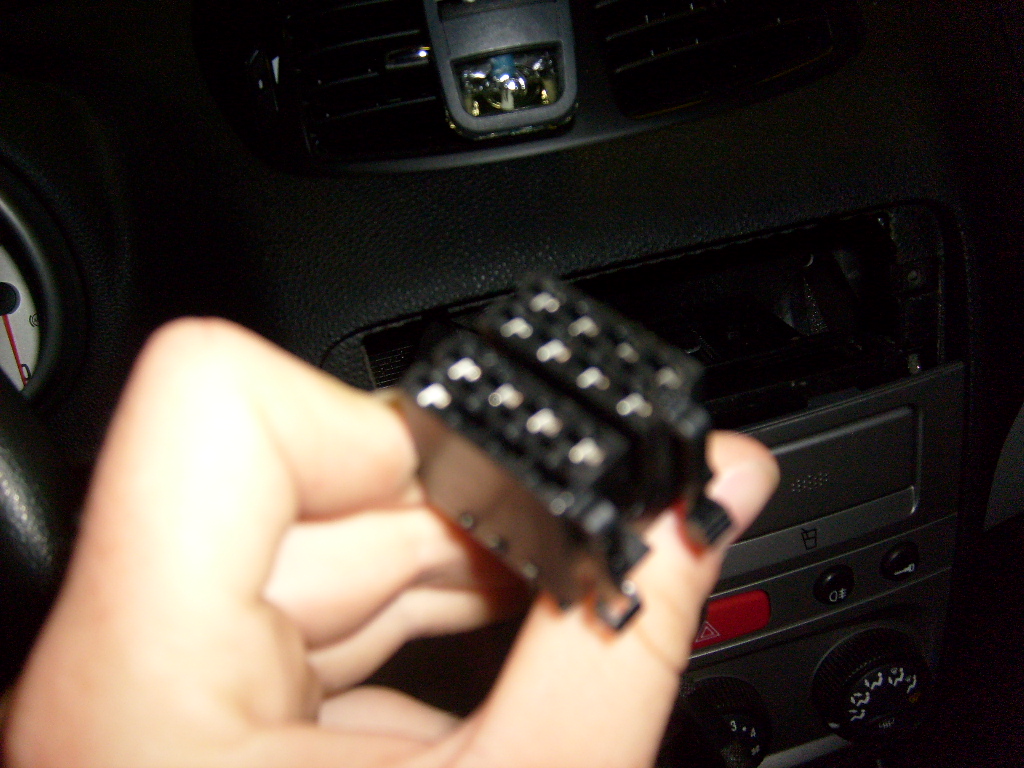

    Witam,
    otóż zabrałem się za audio w mojej 147. Zrobiłem już praktycznie wszystko, przeciągnąłem kable, podłączyłem subofer, kondensator, wzacniacz... No i pozostało radio... i tutaj jest problem. Otóż oryginalne radio nie ma wejścia na czincze i ogólnie jest cienkie. Ale na zapasie miałem inne radia, lecz po podłączeniu pod kość zasilającą inne radia się nie odpalają ;/ a seryjne odpala się od razu. Muszę przerabiać kość zasilającą, czy dostanę jakąś przejściówkę?

    W moim bladym pojęciu powinno być plug&Play
    Mam alfę od niedawna i nie wiem czy to fabryczne radio ma standardową kostkę iso[w co wątpie], ale jeśli ma [tak wynika z Twojej wypowiedzi] to powinno wszystko działać od razu. Jeśli jednak nie ma to oczywiście za ok 15 zł kupujesz kostkę, co szczerze polecam... kiedyś znajomy sam połączył kable i podczas jazdy zrobiło mu się zwarcie które spaliło radio i coś tam jeszcze... chociaż podejrzewam ze kable słabo zaizolował

    oto kostka pod jaką było podpięte seryjne radio.
Nazwa:	S6300052.JPG
Rozmiar:	462.4 KB
    po podłączeniu pod nią innego radia, radio nie odpala się.
    marcin8c
    schemacik od nowego radia do reki i sprawdzaj po koleji jakie piny musza byc podpiete

    Z tego co pamiętam pod któryś z wolnych pinów będziesz musiał podać +. Tak jak kolega wyżej pisał schemat w rękę.
