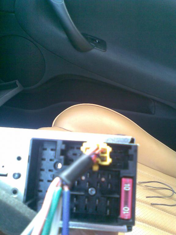

  5. #15
    artur92
    Kupiłęm kostke mini-iso i podłączyłem pod radio i nic wzmacniacz nawet dioda nie chce sie zapilić. Podłączyłęm to kostke tak jak ją podłaczyć żeby działało POMOCY
Nazwa:	Zdjęcie005.jpg
Rozmiar:	41.6 KB
  6. #16
    Użytkownik Maniak resoraków Avatar piter
    07 2008
    Katowice
    146 1,6 TS 2000r
    598
    Na moje oko to wpiąłeś wtyczkę nie tam gdzie trza
    Całkiem z lewej strony się ją wpina. Cztery posty wyżej w linku majstra jest to pokazane, ale na twoim zdjęciu widzę, że w tym miejscu gniazdo nie ma pinów, więc niestety nie podłączysz wzmaka przez tą wiązkę, którą kupiłeś. Pozostaje ci wpięcie się w wyjścia głośnikowe poprzez konwerter.
