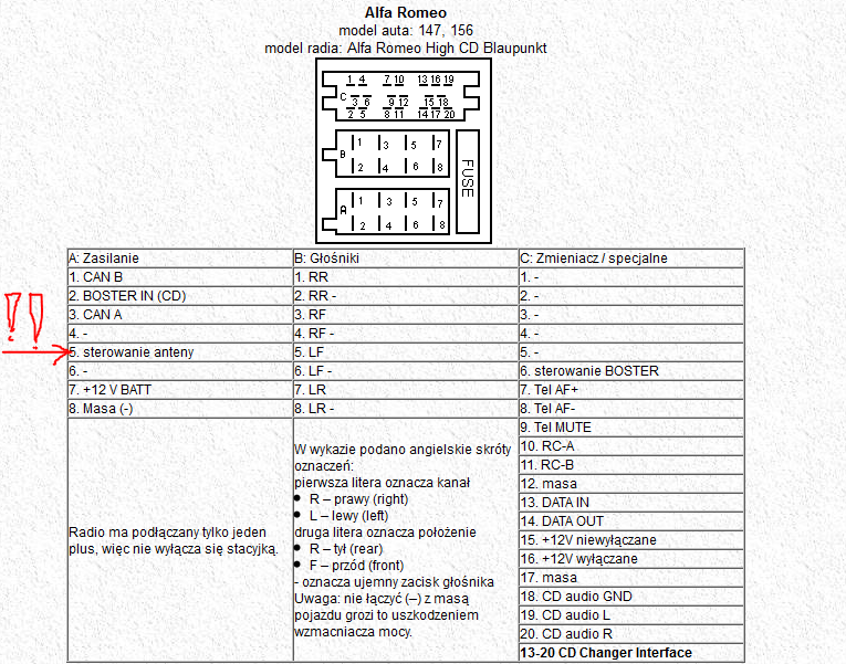

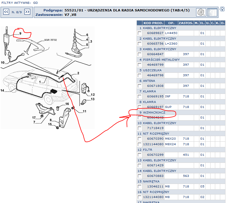

    Sprawa jest taka że jak poruszam się za miastem to przeważnie słucham cd/mp3. Ale niedziele stało się tak że jechaliśmy całą rodzinką no i nie wszystkim przypada do gustu taka muzyka, wiec w ruch poszło radio... no i w odległości ok 5-10km sygnał zaczął zanikać(pisze tu o tych ogólnopolskich stacjach, nie regionalne). Jedynie zetka w miarę łapała. Wcześniej radyjko miałem w polonezie i zbierało bardzo dobrze. Doczytałem się że w alfach jest jakiś wzmacniacz antenowy, ale niestety już o tym gdzie jest w sw nie... gdzie tego szukać? Jak go zdiagnozować? A może jakiś patencik na poprawę odbioru? Radio blaupunkt san remo mp28

    wzmacniacz w SW -
Nazwa:	Przechwytywanie.PNG

    no i sprawdź kostkę
    szczególnie to :

    wzmacniacz jest w spolierze dobrze rozumiem?
    04 2009
    SD ( Dąbrowa Górn. )
    14,782
    raczej chyba gdzieś w kabinie w okolicach środka klapy ( ale nie miałem sw to nie wiem )
    chociaż niby patrząc na rysunki to i mogłoby wyjść , że w "daszku" nad klapą
    ale tak jak pisałem - nie miałem nawet sw więc nie mam pojęcia
    ile mogłem to pomogłem

    ok, zdejme jakoś panel z klapy i sie zobczy, dzieki za wsazówke
