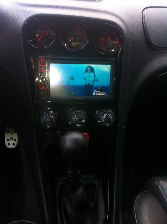

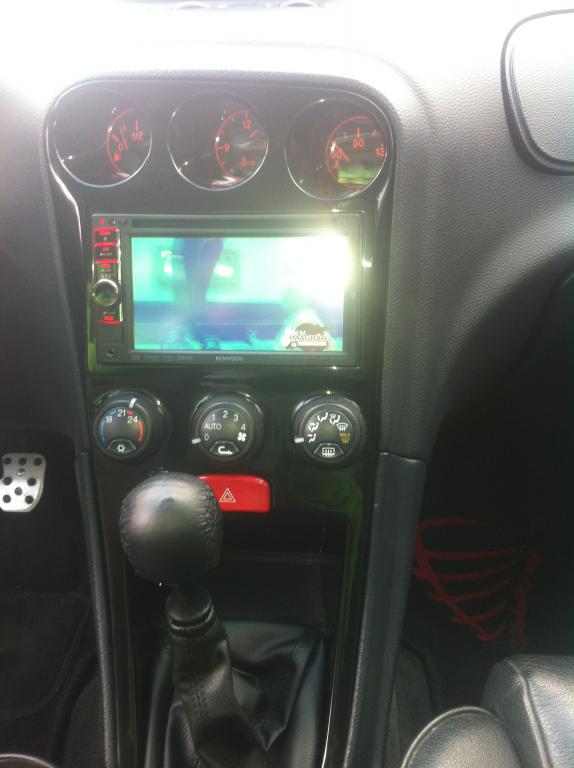

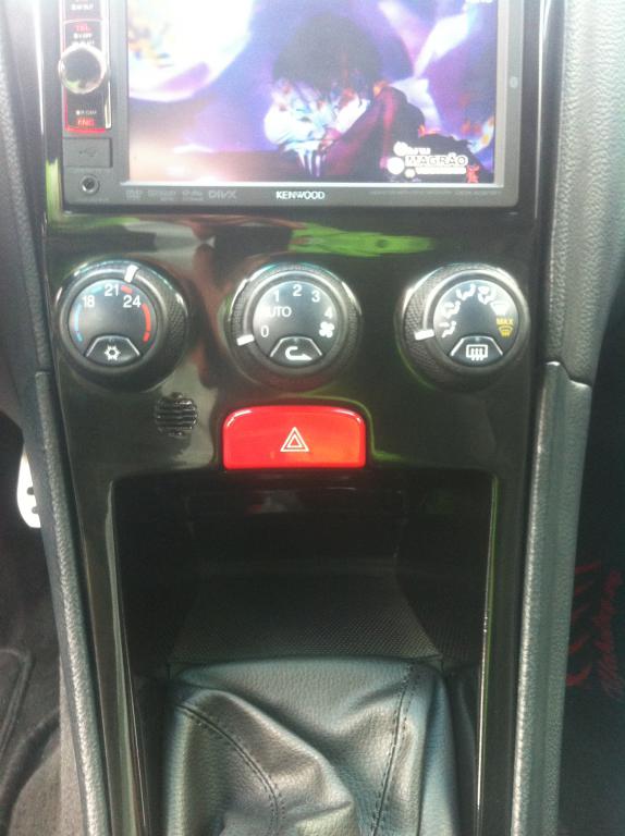

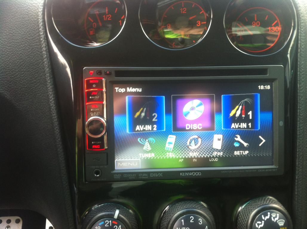

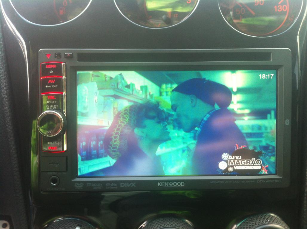

    odkopie troche kotleta ale sytuacja wyglada tak.
    od czego zaczac...w zeszłym roku kupiłem panel na radio 2din od kolegi hieh i niestety musze stwierdzic ze cena 250 zł za taki panel jest duzo za duza poniewaz panel jest niby przerobiony ale lakiernik miał w chuj roboty zeby go ogarnac pod malowanie po to zeby wygladało to estetycznie i jeszcze wazniejsza rzecz jest taka ze w miejscu w ktorym ma byc radio nie ma zadnego wzmocnienia a w samym panelu po lewej i prawej stronie zostaje bardzo nie wiele materiału,wiec jesli ktos to przeoczy i stwierdzi ze przeciez panel jest gotowy to sie lekko zdziwi na pierwszym lepszym dołku jak sie mu panel podzieli na dwie czesci nie ganie tutaj kolegi hieh za to bo podejrzewam ze nie ma na swoim koncie ani jednego zamontowanego panelu na gotowo w samochodzie.a jak wiadomo nie ma sie czegos przetestowanego to sie nie wie
    Cytat Napisał Krzysiek01 Zobacz post
    http://www.youtube.com/watch?v=hpw2YpPOtbQ
    chyba latwiej przeniesc zegary niz klime... co nie zmienia faktu, ze calkowity koszt troche moze przerazic...
    i tutaj sa najwieksze schody...
    zegarów nie trzeba nigdzie przenosic one zostaja na swoim miejscu ale trzeba przeniesc klime i pokretła.jezeli ktos sciągał juz cały panel to widzi ze chcący zamontowac nizej cały układ sterujacy klimą jest to praktycznie nie mozliwe bo cały plastik od klimy który jest za panelem jest na szerokosc tunelu a tunel jak wiemy dołem sie zwęża i do tego jest zamontowany na metalowej konstrukcji ktora jest scalona z kokpitem.jedyne rozwiazanie jakie udało sie znalezc jest takie ze wszystkie pokrętła sa wciskane i praktycznie w ten sposob jest to załozone ze tak jakby całe sterowanie za panelem trzyma sie na klipsach pokręteł,siedzą one na tyle mozno ze bez problemu utrzymuja mechanizm.
    reasumując jezeli chcecie sie w to zabawic jeszcze do tego na panelu od kolegi hieh to uzbrojcie sie w niebiańską cierpliwosc i nie małe koszta (panel,szpachlowanie,wzmocnienie miejsca gdzie bedzie radio,lakierowanie)
    ja z efektu końcowego jestem zadowolony ale nie wiem czy chciałbym zeby było to robione jeszcze raz (mowimy o 156 przed liftem)Kliknij obrazek, aby uzyskać większą wersję
