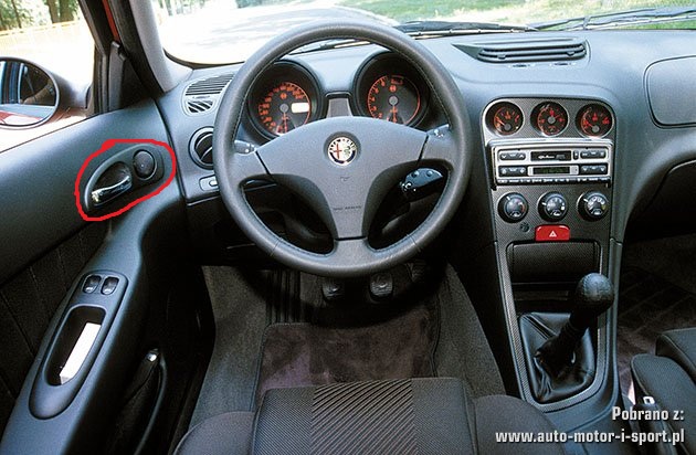

    Hmm... chyba nie za bardzo rozumiem... Czy musze zdjac caly ten plastik ktory zaznaczam na zdjeciu?
    czy sama siateczke i stamtad mam jakies dojscie? Nie rozumiem tez za bardzo jak to podpiac pod fabryczne... Kupilem zestaw helixa odseparowany (blue 62c), w zestawie jest zwrotnica. Rozumiem ze w zwrotnice wpinam stare kable od glosnika i ze zwrotnicy podprowadzam kable do tweetera i mida... wiec nie za bardzo mam jak korzystac z tego okablowania do tweetera jakie jest...
    Jestem troche ciemny w tych sprawach wiec potrzebowalbym lopatologicznego wytlumaczenia
    śrubke za klamka oczywiscie odkrecilem, ale cholernie mocno calosc siedzi. Nie chce polamac tej chromowanej podkladki

    Dokładnie ten cały element musisz zdjąć , musi siedzieć mocno bo inaczej by zgrzytał i trzeszczał .Spróbuj lekko podważyć płaskim śrubokrętem od strony tweetera bądź klameczki już dobrze nie pamiętam ,powinno zejść bez większych problemów . Zdjęcie samej siateczki nic Ci nie da , z resztą jeżeli mnie pamięć nie myli zdejmiesz ją dopiero po zdjęciu całości , siateczka ma swoje prowadzenia jest w nie powprowadzana i lekko pozaginana tam od tyłu . Jeżeli jest zwrotnica to zapewne musisz coś wyrzeźbić , wydaje mi się ,że przy takim zestawie powinieneś mieć kabelki plus jakąś prostą instrukcje . Ja do siebie dobrałem taki zestaw aby bez problemów podłączyć pod serie wszystko , ze zwrotnicami nigdy nie podłączałem .
