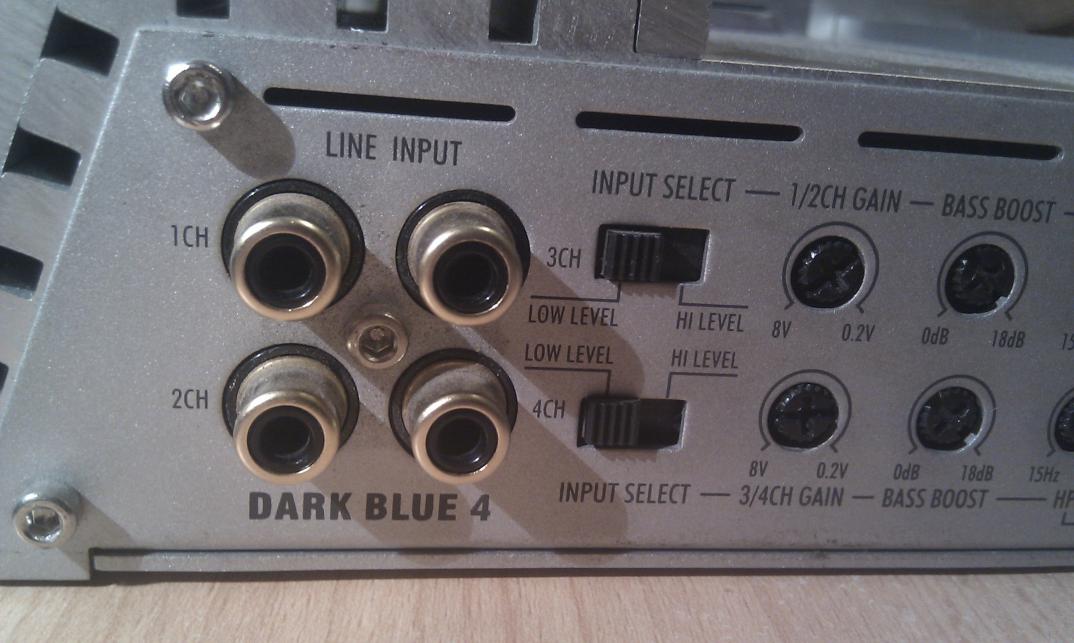

    witam, przeszukalem internet i niestety nie znalazlem odpowiedzi na moj problem. Otóż: mam wzmacniacz Helix Dark Blue, który posiada wejscia HI INPUT. Chciałbym zostawić swoje fabryczne radio w alfie (navi) i rozumiem ze moge pod taki wzmacniacz podpiac te radio przez kable glosnikowe. Problem polega na tym, ze wszystkie wejscia HIGH INPUT w innych wzmacniaczach, ktore widzialem sa w formie kostek lub podpina sie bezposrednio "gole" kable w wybrane miejsca na wzmacniaczu. W moim wzmacniaczu sa tylko wejscia typu CHINCH i przelacznik HI LEVEL-LOW LEVEL. Jak mam podpiac kable glosnikowe do takiego wzmacniacza? przerobic na CHINCH? troche smiesznie zeby sygnal wzmocniony szedl przez zwykly kabel z czinczami.. czy to cos normalnego? znalazlem w internecie instrukcje oblsugi i opisane jest to tak:
    High- and low level signal switch
    To change the input signals from low level (head unit or preamplifier) to high level (speaker outputs of head unit). In bothcases RCA cables function as line-inputs
    Wiec musze "przerobic" gole kable na chinche i przeprowadzic do wzmacniacza jako chinch? sygnal wzmocniony bedzie szedl do wzmacniacza przez czincze? dobrze rozumiem? a jak tak to jak to najlepiej zrobic? pozbyc sie ostatnich czincz przy radiu i powiazac ze soba kable? jaki kabel do jakiego?
    Nie wiem czy zrozumiale opisalem swoj problem
    Dokladam fote wejsc wzmacniacza

    dobra widze ze nikt sie nie spotkal z takim przypadkiem, wiec chyba zostaje mi kupno konwertera RCA bez kombinowania... w ogole bedzie jakas roznica miedzy konwerterem RCA z allegro za 25 zl a wejscie HI INPUT we wzmacniaczu?

    Cześć.
    Jeżeli chcesz podłączyć pod HI-INPUT to tak jak napisałeś musisz zakończyć kabelki chinch'ami. Zaletą HI-INPUT jest mniejsza podatność na zakłócenia. Jeżeli użyjesz konwertera, musisz użyć dobrej jakości sygnałówek-najlepiej podwójnie ekranowanych i poprowadzić je z dala od kabli zasilających.

    no czincz ma w sobie dwa kabelki, bedzie right+ i right-, a drugi czincz left+ i left-...
    nawet konwertery "biora" cztery takie kable i na wyjsciu sa dwa czincze http://allegro.pl/konwerter-audio-gl...236352011.html
    srodkowy "dzyndzelek" jest plusem czy minusem?
    tutaj jeszcze schemat kostki iso http://foto.glosniki.co/AUX2/MINIISOIN_2.jpg

    Zniekształcenia "produkowane" przez kiepskie końcówki radia wzmacniane powtórnie przez budżetowy wzmacniacz.....

    rozumiem cie, nie jest to moze sprzet hi-end, mam go juz od jakiegos czasu i chcialbym to jakos sensowanie podlaczyc i wykorzystac bo sie kurzy w szafie.
    znieksztalcenia spowodowane przez kiepskie radio (niestety ono musi byc), ktore wzmacnia dosyc kiepsko sygnal, a potem jeszcze wzmacniane wzmacniaczem taki jaki mam. Nie spodziewam sie cudów, ale licze ze po zmianie glosnikow, dodanie suba, wygluszeniu drzwi bedzie jakos sensowanie grac (czyt. lepiej niż jest w serii). Kwestia tylko podlaczenia sygnalu do wzmacniacza. Wolałbym ominąć konwerter RCA jezeli moj wzmacniacz oferuje hi-input.
    Czyli moge podlaczyc kable glosnikowe do czincz, ktore beda szly do wzmacniacza, a on już po przelaczeniu na hi-input przyjmie ten sygnal. Rozumiem ze plus to środek/dzyndzelek w czinczu?
    jeszcze jedno pytanie, może zostawić zeby glosniki przednie byly wzmacniane radiem, a tylko subwoofer wzmacniaczem? czy lepiej mimo tej dlugiej drogi i znieksztalceń podlaczyc przod pod wzmacniacz?

    Pytanie bylo zadane w celu aby osoba polecajaca rozwiazanie i wymieniajaca zalety wspomniala tez o minusach a minusem jest bardzo duza degradacja dzwieku.
    A w RCA kabelek ten trzeci ( cienki ) jest do polaczenia mas radia i wzmacniacza... Czesto uzywane nie zgodnie ze swoim zastosowaniem czyli puszczany jest sygnal remote...
