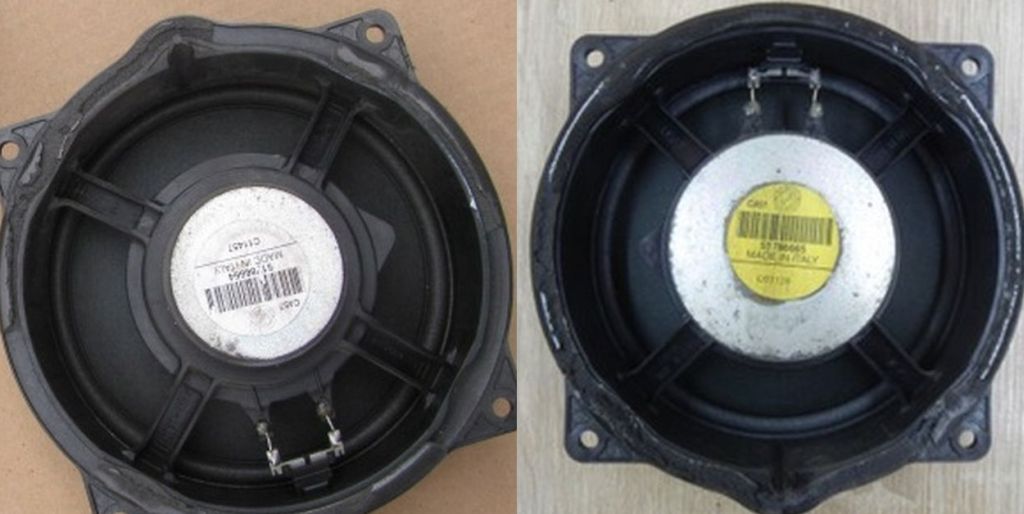

    Witam.
    Chciałbym zapytać czy jest jakaś różnica między głośnikami seryjnymi (wooferami, nie Boose) przednimi a tylnimi. Muszę wymienić prawy, przedni. Zwróciłem uwagę, że te głośniki seryjne różnią się wielkością magnesów. Czy to ma jakieś znaczenie, czy one różnią się mocą itp. ?
    Z góry dzięki za odpowiedź.
