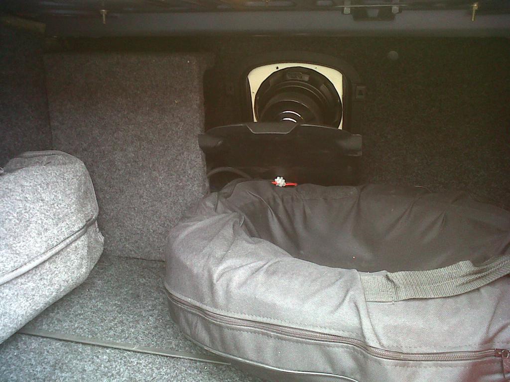

    Genialny pomysł z tym subem w tylnim fotelu. Mogłbys cyknąc fotke od strony bagaznika jak to wygląda?
  5. #15
    05 2008
    Poznań
    4,455
    postaram się w weekend
    w bagażniku szału nie ma, bo traktuję go raczej użytkowo ;P
  6. #16
    05 2008
    Poznań
    4,455

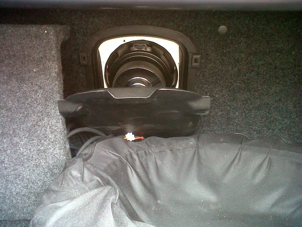

    Domyślnie foto bagażnik
    Foto od strony bagażnika. Po lewej wzmak zabudowany (mdf + okładzina), po prawej dojazdówka
    MDF pod głośnikiem jest biały. Sorry za jakość zdjęć, ale miałem tylko telefon.
Nazwa:	Poznań-20120811-00014.jpg
Rozmiar:	132.1 KB
ID:	65413   Kliknij obrazek, aby uzyskać większą wersję
Nazwa:	Poznań-20120811-00015.jpg
Rozmiar:	112.4 KB
