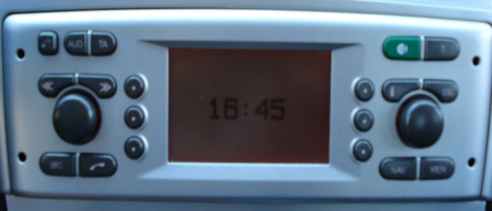

    Bose bez przerabiania chodzi tylko z Blaupunktem podłączałem dwa nie ori i wszystkie działały prawidłowo sterowanie ok wzmacniacz ok zmieniarka ok dźwięk był. Widzę że masz dodatkowy kabelek ten srebrny od Gps więc powinieneś mieć takie radioNazwa:  1324d1234236238t-yaro_alfa_romeo_pomorze_ar156_sportwagon-radionavi_100.jpg
Rozmiar:  3.1 KB trochę dziwne że u ciebie nie działa z ori od GTA bez navi może coś z radiem nie tak bądź kable lub same kości. Nie wiem co jest zmienione w GTA ale przy książeczkach od alfy mam dodatkową Radio GTA i zwykłą z radiem takim jak ja mam.

    Powinieneś mieć radio które wkleił Cannabis, niestety ciężko takie znaleźć na rynku wtórnym - to te złe wiadomości.
    A dobra jest taka że te radio które masz od innej GTA da się ożenić z instalacją w Twoim aucie ale musiałbyś trochę pogrzebać.
    Zarówno dźwięk jak i sterowanie z kierownicy.

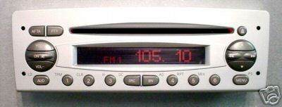

    Albo kup radio jak na zdjęciu i wszystko będzie śmigać P&P

    No właśnie, poszukuje takiego jak na górnym zdjęciu, ale mam takiego jak na dolnym, tylko ze nie działa
