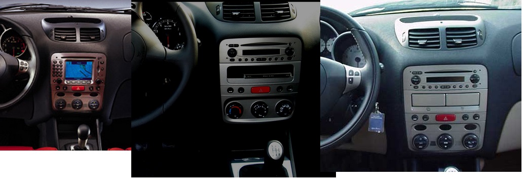

    a nie idzie po prostu zakupić tej szufladki na pierdoły i napoje która jest pod radiem 1din i jej zamontować bez rzeźby a na górę wsadzić zwykłe 1 din ?
    pytam - bo po prostu nie wiem cze fabryczne z navi nie miały takiej mozliwości
Nazwa:	123.jpg
Rozmiar:	102.6 KB
    Cytat Napisał wheelerwasp02 Zobacz post
    lub dać do spawacza plastiku żeby tą poprzeczkę której brakuje Ci dospawać.. innego wyjścia nie widzę..
    kurde - rozbierałem u siebie ale nie wiem o jakiej poprzeczce mowa :-(
