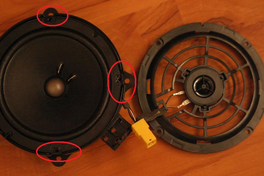

  6. #16
    BudzikTB
    mam na myśli to co masz na o kolo głośnika bose taki plastik Kliknij obrazek, aby uzyskać większą wersję
Nazwa:	cuhdaam0.jpg
Rozmiar:	67.5 KB
    tam gdzie jest zaznaczone na czerwono możesz delikatnie podważyć śrubokrętem wtedy głosnik wyjdzie z ja to nazywam dyfuzor (okrągły plastik)
    wtedy będziesz mógł włożyć sobie większość głośników 17cm
