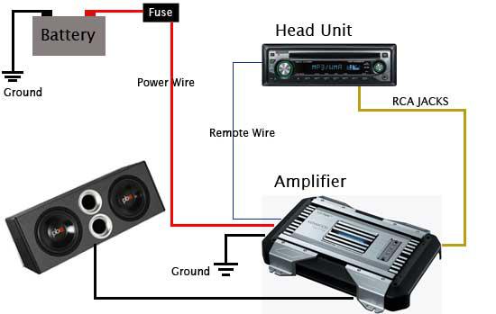

Witam.
Naszukalem sie i nie moglem znalezc jednej prawidlowej odpowiedzi na temat podłączenia wzmacniacza w alfie 156.
Moze ktos mi wyjasnic co gdzie i z czym polaczyc?
czekam na info
pozdrawiam
Witam.
czekam na info
pozdrawiam
Z nieoryginalnego radia do wzmacniacza ciągniesz kable RCA. Po jednym na każdy kanał + jeden kabelek to sterowania (ON/OFF) wzmacniaczem. Do wzmacniacza ciągniesz zasilanie (+ i -), kable w/w i kable do głośników. Tyle
