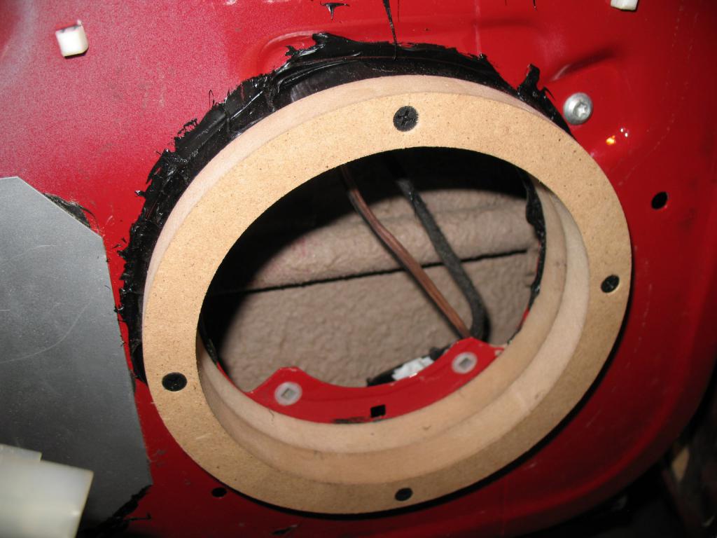

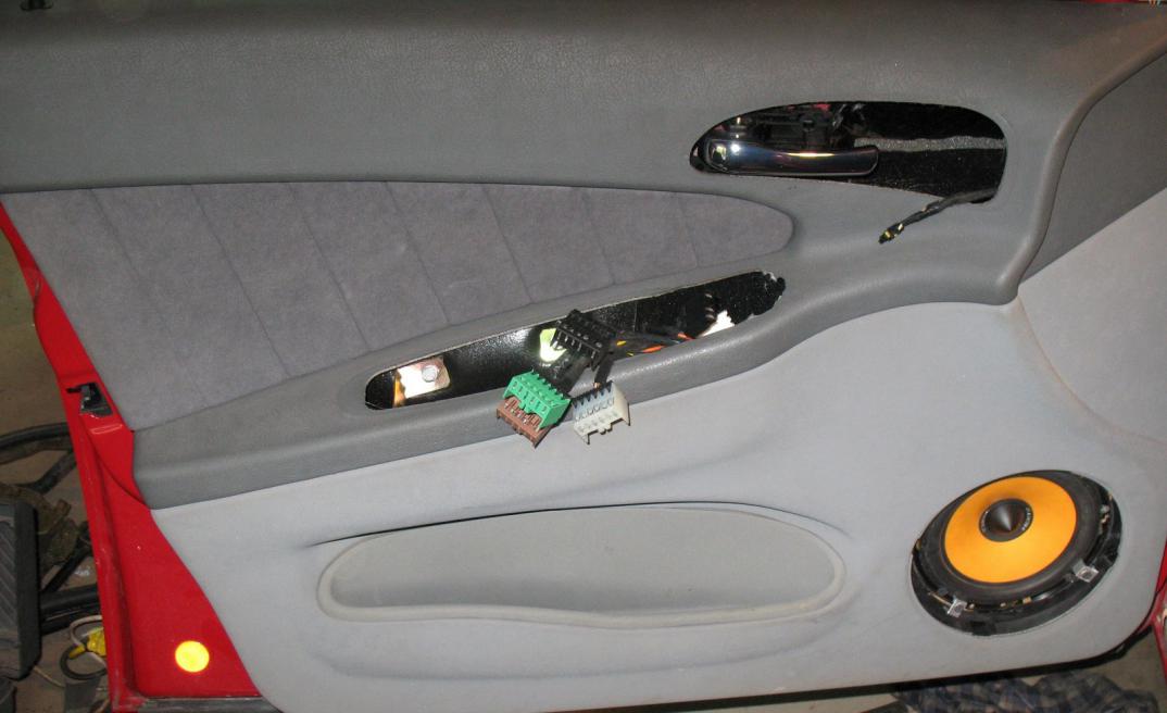

    Ja montowałem na uniwersalnych dystansach 165mm o grubości 18mm x2 (czyli po 2 dystanse na drzwi) i jest idealnie

    Widzę, że są dostępne dystanse 165x 30mm więc chyba zaopatrze się w takie, zawsze to mniej kłopotu niż montowanie dwóch dystansów, a 30mm powinno chyba wystarczyć.
