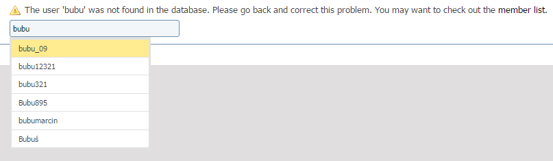

Probowalem Ci wyslac wiadomisc ale chyba masz skrzynke pelna,bo nie jestem w stanie...odpisze Ci tutaj.Wedlug mnie komory spalania cf2-cf3 sa takie same.roznica jest tylko w osprzecie(turbina,kolektor wydechowy,wtryskiwacze,egr,komputer) sam slupek silnika jest taki sam...choc reki nie dam sobie uciac...moze lepiej niech ktos potwierdzi lub zaprzeczy
