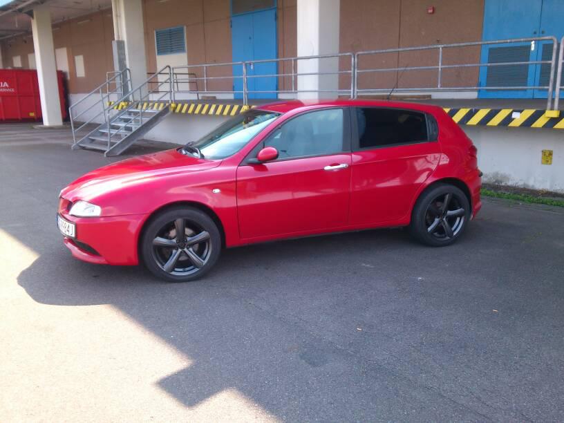

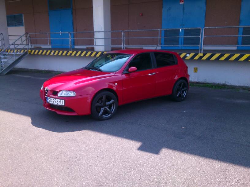

    Zamieszczam fotke na tych felgach jak chcesz nadal uobaczyc jak one wygladaja na Alfie.
    Gesendet von meinem Xperia Arc
    I takie bardziej od boku

    Całkiem fajnie się prezentują. A jaka wielkość felgi?

    17". Opony 225/45
    Wygladaja na troche mniejsze na fotkach, ale na zywo gdy widac dokladnie kolor felg juz jest ok.

    Nie. Felgi Toora. Na fotce ponizej powinno byc widac.
    Zimowki mam na Rialkach :p
