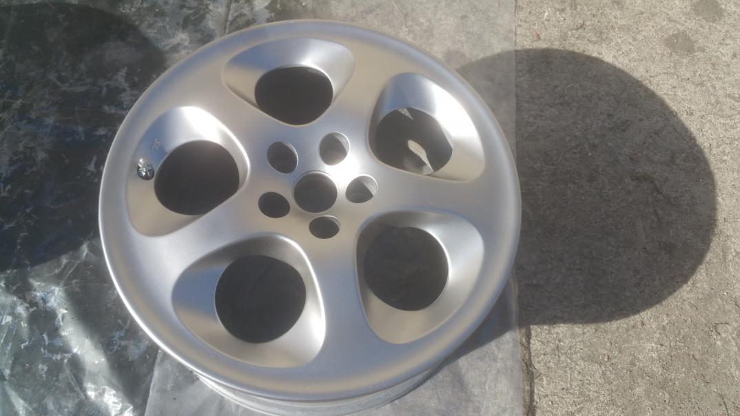

    w 2017r. bawiłem się tak z felgami od 156 . Do dzisiaj się trzymają
    Zdarty stary lakier ta po lewej
Nazwa:	180525506_200810421678526_3168805054905652649_n.jpg
Rozmiar:	56.9 KB
    zwykły podkład ze spraya i wygrzane w słońcu
Nazwa:	180838899_366185908132065_4278069761821777756_n.jpg
Rozmiar:	89.0 KB
    lakier motip też ze spraya bez bezbarwnego
