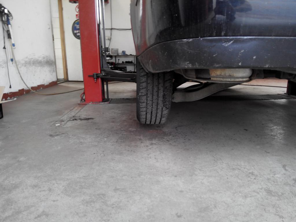

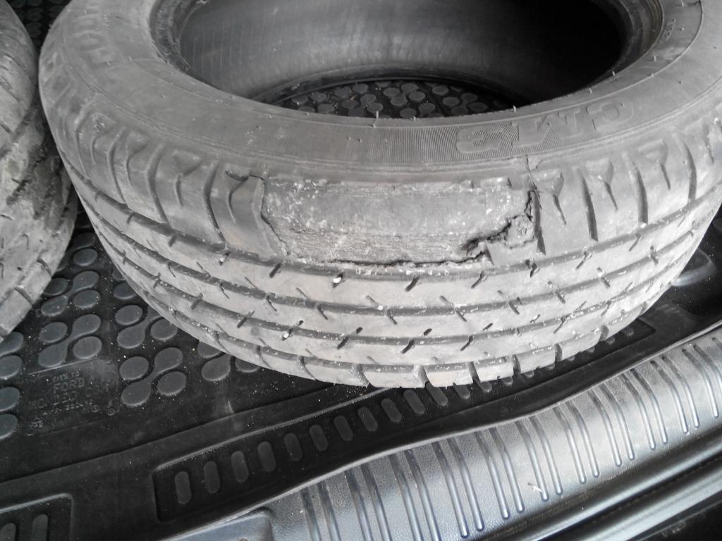

    Miesiąc temu na autostradzie A4 przy 130km/h odpadł mi kawałek bieżnika. Odkleił się po prostu. Co ciekawe, uszkodzenie nastąpiło w oponie tylnej, najmniej obciążonej i najmniej pracującej, po roku użytkowania w aucie rodzinnym, nie sportowym. Bieżnik jak widać na zdjęciach wcale nie jest niski. Temperatura na zew. była około 28C. Dodatkowego smaczku dodaje fakt, że odklejająca się guma połamała plastikowe nadkole, a podróż po A4 była raczej emocjonująca. Zdjęcia opony poniżej.
    PODSUMOWUJĄC:
    Letnie opony bieżnikowane to nadal bardzo, bardzo głupi pomysł, z naciskiem na głupi. Przestrzegam, nie popełniać mojego błędu.

    Mam bieznikowane dwuletnie zimówki firmy profil. Nigdy więcej, zaczynają pękac i odklejają się ich boki tzn. odpadają. Niestety takie już kupiłem na aucie i następna zima to normalne zimówki choćby dębica, które przynajmniej tak nie huczą.
    Poprzedni własciciel zakupił jako nowe w ww. firmie i miały być super, hiper, duper, a w rzeczywistości to jedno wielkie g***o... Z ciekawości zobacze co to za wzór bieżnika. W każdym razie data produkcji na oponach to 2012r. i najlepsze wyprodukowano w Polsce....

    Napisało mi się choćby w złości, bo jak można było sprzedać komuś taki bubel, co po dwóch latach emeryckiej jazdy się sam z siebie rozpada.... Biodegradacja, czy co?
    Przypomniało mi się jakie to opony bieznikowane mam, a właściwie miałem, gdyż niedługo leca na szrot, a felgi do odnowy po zimie.. Opony to firma Profil wzór INGA.
    Nigdy kurna więcej tego szrotu...
