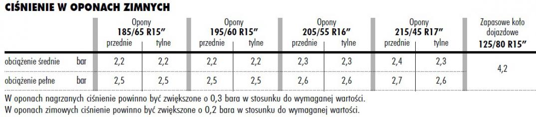

    A nie lepiej zajrzeć zwyczajnie do instrukcji i sprawdzić?
Nazwa:	ciśnienie w oponach.jpg
Rozmiar:	47.5 KB
  6. #16
    Użytkownik Romeo Avatar koles_02
    06 2008
    Toruń
    AR 166 2,4JTD 10v CF2 EDC15 99' 140KM Grigio Chiaro
    612
    Nie widzę 225/45/R17. Znalazlem 2.7 i 2.4 bar.
