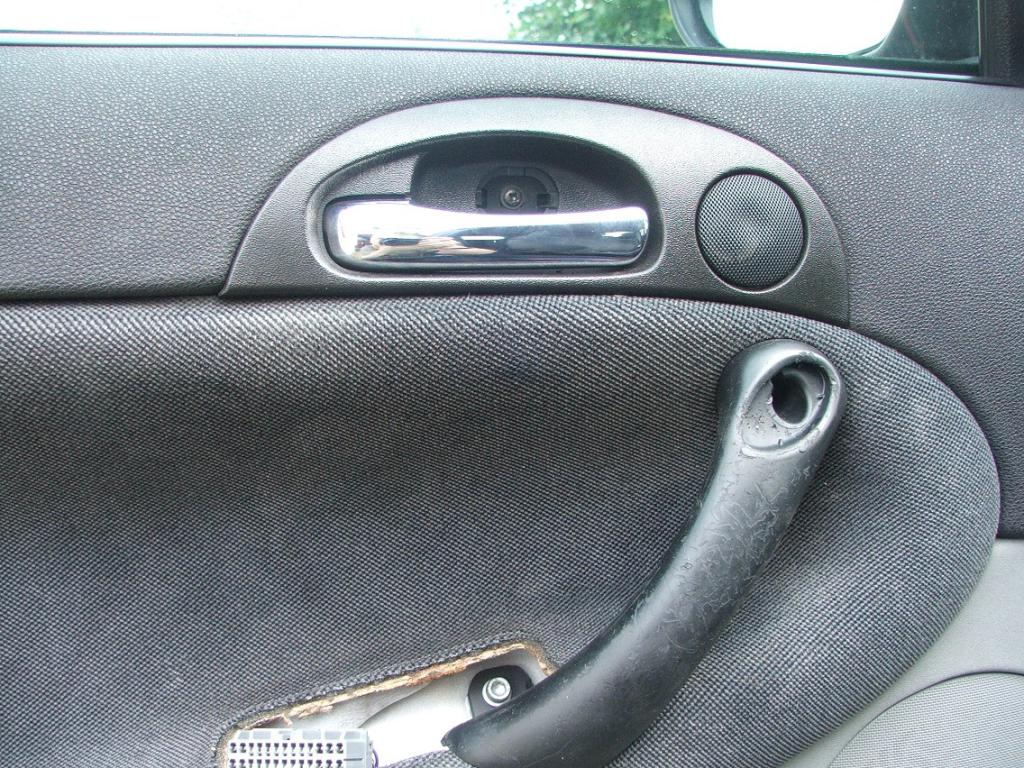

    Jak w temacie...
    Będę wymieniał boczki, i zapewne uszkodze te zaślepki.
    Zresztą... jedna już jest zniszczona.
    Zamieszczam zdjęcie, co by było wiadomo o co chodzi.
    (mam na myśli ten brakujący element)

    Zapytaj w aso fiat/ar w swojej okolicy lub internet :-)

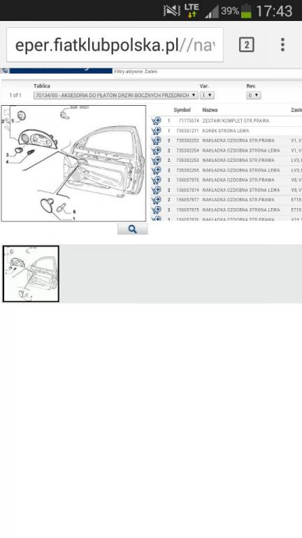

    Nr czesci
    Z telefonu klepniete i slabo widac kurcze :-(

    byle m w czwartek w aso by wymienic stare , koszt jednej to co kolo 38zl, jak podasz win to czasem komp wynajduje parami zaslepki i moze byc nieco taniej
    a niema jakiejs metody by stare zaslepki poprostowac? np za pomoca opalarki- podgrzac?
    01 2007
    Gorlice
    7,543
    Zaślepkę można wyrównać na gorąco, wyczyścić papierem 320/400 i pomalować czarnym matem (np z Forch'a). Lakier daje super efekt i jest bardzo wytrzymały.
