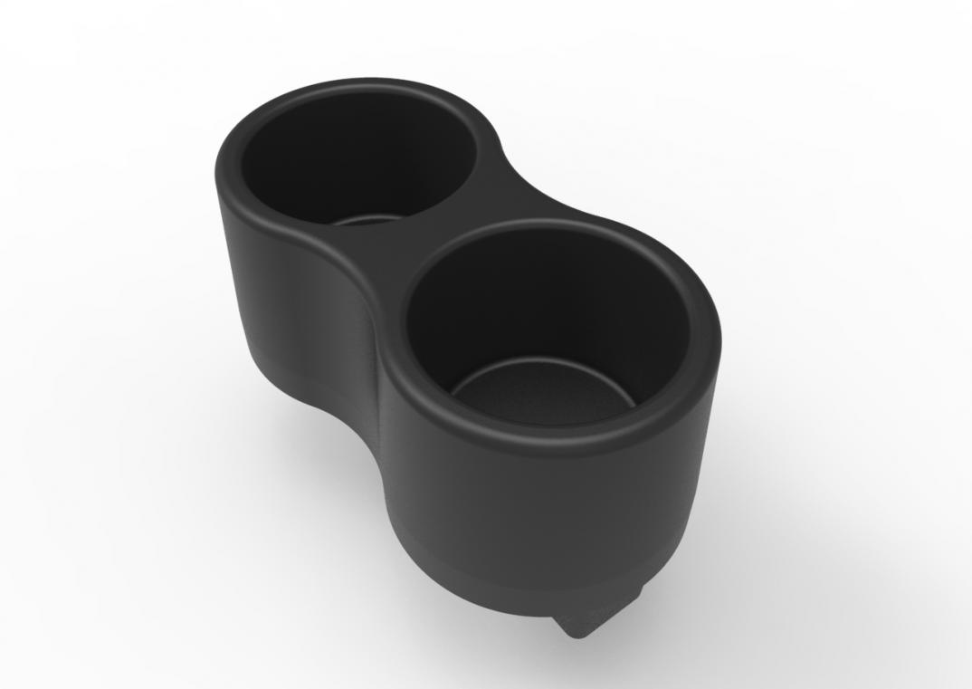

    Nie, absolutnie nie tylko do kubka termicznego. Kubków termicznych są tysiące. Tak samo innego rodzaju kubków.
    Co macie pod ręką, to miarkę w dłoń i dawać co tam wychodzi. Np taki model -> Kliknij obrazek, aby uzyskać większą wersję
Nazwa:	untitled.61.jpg
Rozmiar:	24.9 KB
ID:	189823 przewiduje głębokość nawet do 70mm, średnica u góry ma 75mm. Podejrzewam, że można pociągnąć to do 80mm średnicy. Ile obwodu ma kubek z maka na wysokości 50-70mm?

    Po wstępnych wycenach jestem w stanie powiedzieć, że detal musiałby niestety kosztować około 100zł już dla kupującego. Materiał - termoformowany ABS. Czy jest to akceptowalny koszt dla Was?
