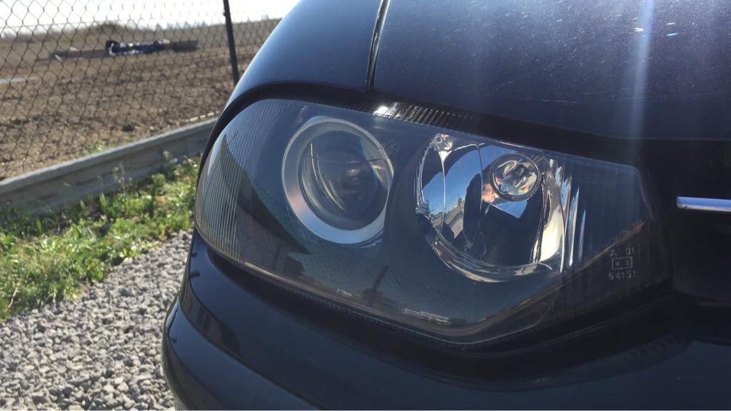

    Domyślnie Co dziś zrobiłem dla swojej Belli ?
    Odświeżyłem lampy, spolerowalem je i nałożyłem powłokę.

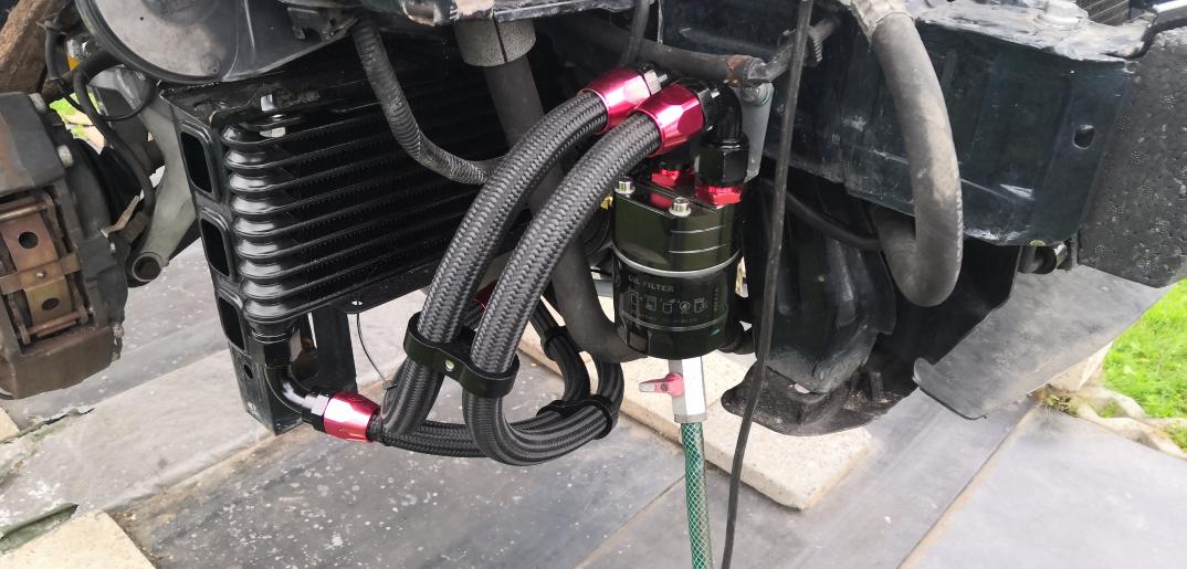

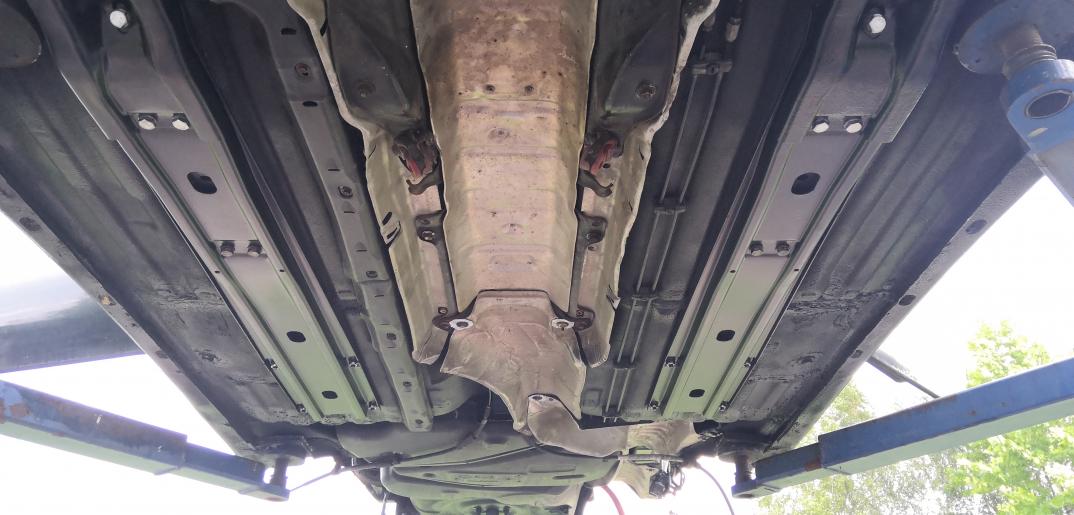

    Wprawdzie nie dziś tylko z miesiąc temu dokończyłem modelowanie panelu do radia na wzór oryginalnego blaupunkta, polakierowałem i zmontowałem. Przerobiłem panel z radia Naviheaven NA-4195. Radio ma ustawialny kąt panela przedniego, odtwarzacz multimedialny z czytnikiem dvd, usb i sdcard, navigację, obsługę kamery cofania, bluetooth (zestaw głosnomowiący, książkę tel, przesyłanie muzyki), oraz przy zastosowaniu dodatkowego modułu - obsługę sterowania przyciskami z kierownicy (wymienionymi na wersję 4 + 4 przyciski).
    Wpadło jeszcze lusterko fotochromatyczne z kompasem z crosswagona, podgrzewanie foteli przednich (recaro), wymiana klimatronika na klimatronik sterujący grzałkami w nagrzewnicy plus czujnik temperatury płynu chłodzącego z wpięciem w instalację silnika, relokacja filtra oleju wraz z chłodnicą pod prawy błotnik (filtr oleju da się wymienić po zdjęciu osłony halogena przedniego, bez zdejmowania osłony silnika), wymiana chłodnicy płynu wspomagania na montowaną przed chłodnicami, aluminiowa osłona silnika v6, dwa wzmocnienia podłużne podłogi, naprawa dziur w podlodze i nadkolach tylnych, konserwacja całego spodu, renowacja tylnych piast i zacisków, cynkowanie i malowanie proszkowe wahaczy tylnych, montaż poliuretanów na tył, wymiana wszystkich amortyzatorów na mts-y, wymiana kompletu wahaczy przednich, poliuretany stabilizatorów, dodanie rejestratora (kamery), wyświetlacza hud, tunera dvbt i wskaźnika ciśnienia w oponach (z tego ostatniego hud jest najlepszy i najbardziej przydatny), o takich pierdołach jak oleje i płyny nie wspomnę.
    Całość kosztowała rok czasu, nerwicę i artoskopię kolana. (Nerwica po padnięciu regulatora napięcia tydzień po rozpoczęciu użytkowania auta) - więc dodatkowo regulator i akumukator centra futura.Kliknij obrazek, aby uzyskać większą wersję

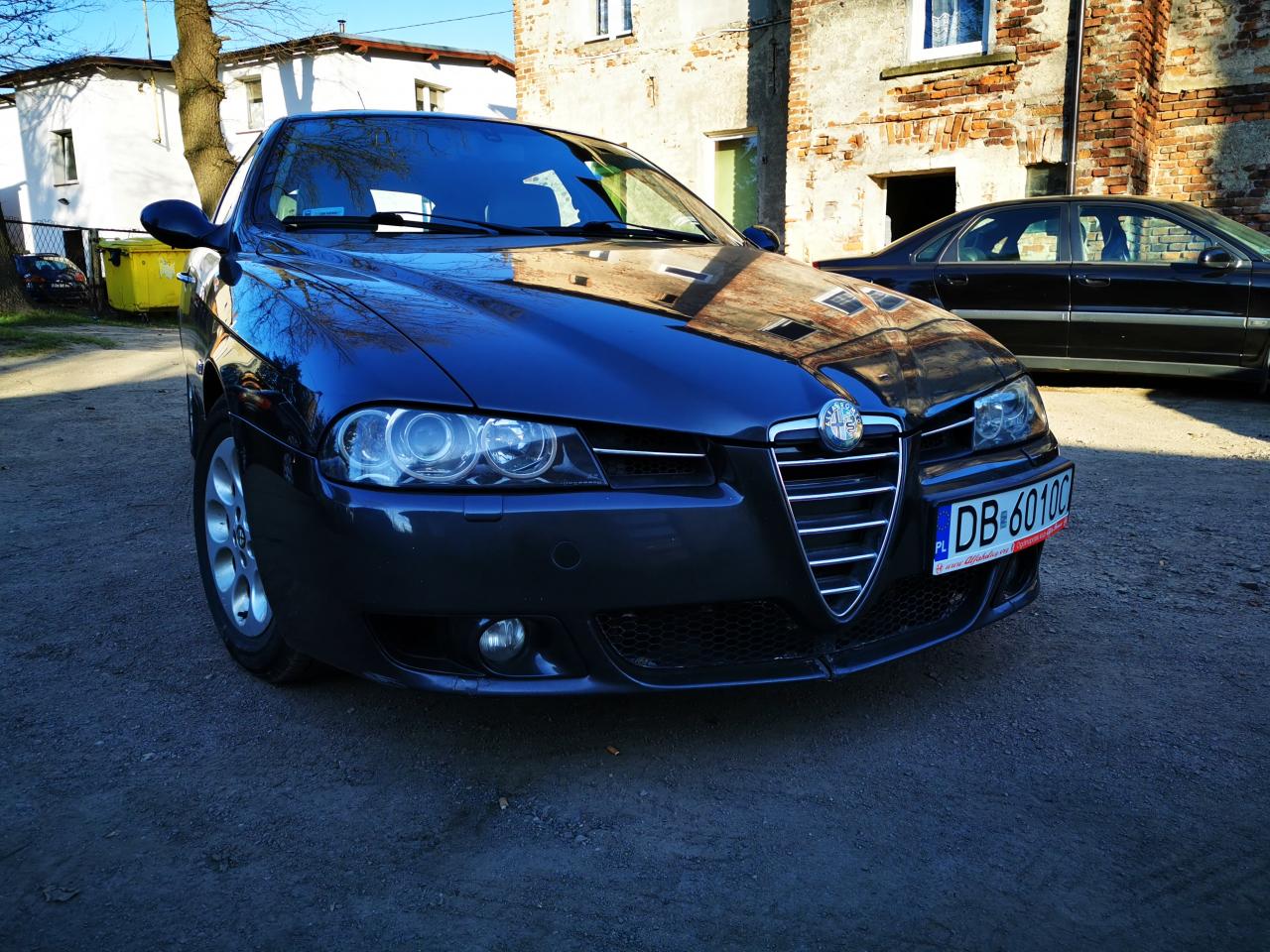

    Od paru dni dopieszczam nowo zakupiona Alfe. Zmieniłam 156 sw przed fl na 156 sw po fl.
    Zrobione do tej pory:
    - uzupełnione wszystkie płyny
    - doszorowane, zabezpieczone i nablyszczone skóry w srodku
    - wyprane i założone forumowe dywaniki które dostałam wraz z Alfa
    - czyszczenie i zabezpieczanie całego kokpitu
    - mycie i woskowanie całej karoserii
    - przełożone głośniki z poprzedniej Alfy (Bose)
    - przełożone wszystkie żarówki że środka starej Alfy (jasne biało niebieskie światło)
    - zmienione kierunki ( z poprzedniej 156)
    - założony mój ulubiony zapach
    W planach napewno jeszcze polerowanie wszystkich lamp, przełożenie kierownicy z poprzedniej bo jest w lepszym stanie oraz zakup dobrego subwoofera żeby był czystszy dźwięk.
    Edit: lampy wypolerowane, kierownica przełożona [emoji16]
    Aż miło na nią patrzeć [emoji2]
    Pozdrowienia dla wszystkich maniaków Alf [emoji4]
    Ostatnio edytowane przez Alfaholiczka ; 19-04-2020 o 19:57
