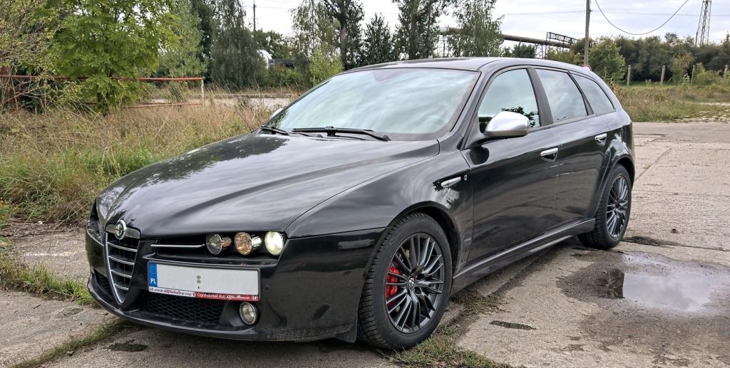

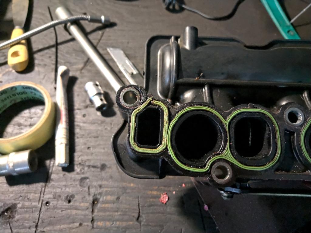

    Ostatnie trzy dni:
    • Nowy kolektor dolotowy OEM - podejrzenie rozszczelnienia, koniec końców poszła tylko uszczelka króćca układu chłodzenia (na zdjęciu), poza tym wszystko OK. Jak to w 2.0JTDm klapki na miejscu i względny syf kolektorze. Jako, że miałem nowy kolektor na stole i demontaż zajął dwa dni to oczywistym jest, że zamontowałem nowy kolektor - przynajmniej spokój na przyszłość;
    • Nowy separator oleju;
    • Regeneracja rozrusznika (wymiana szczotek, mycie);
    • Wraz z kolektorem dolotowym czyszczenie układu dolotowego wraz z EGR, oczywiście wszędzie nowe uszczelki OEM, opaski zaciskowe, pasek rozrządu;
    • Nowy olej, filtr oleju wraz z nową nakrętką filtra oleju;
    • Na koniec, aby powyższe tak nie bolało to montaż zregenerowanych felg zimowych (OEM) na oponach Vredstein Wintrac Pro.

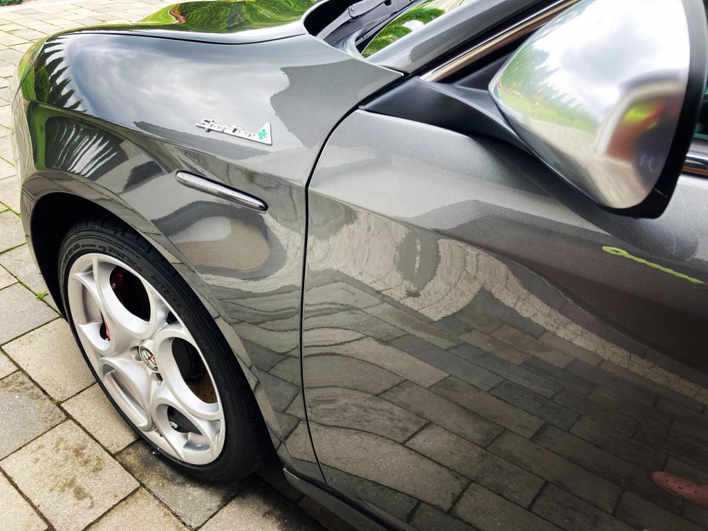

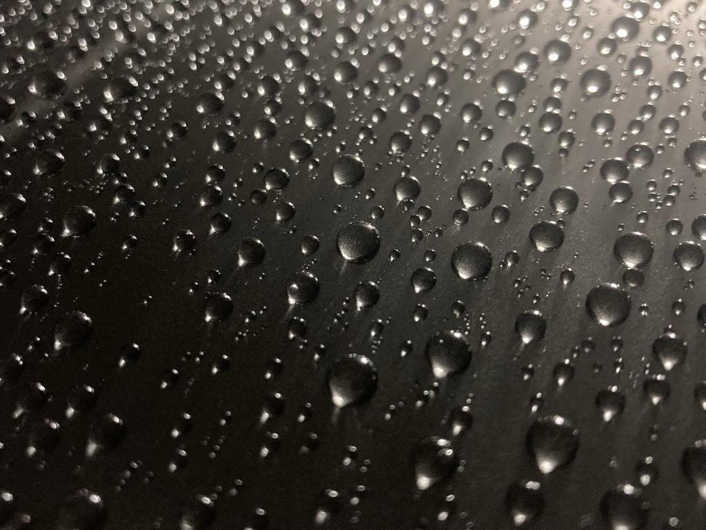

    Julka była w SPA, nowa powłoka ceramiczna robi robotę
    Środek ZVIZZER Paintball Ceramic Coat gdyby ktoś chciał upieknic swój samochód

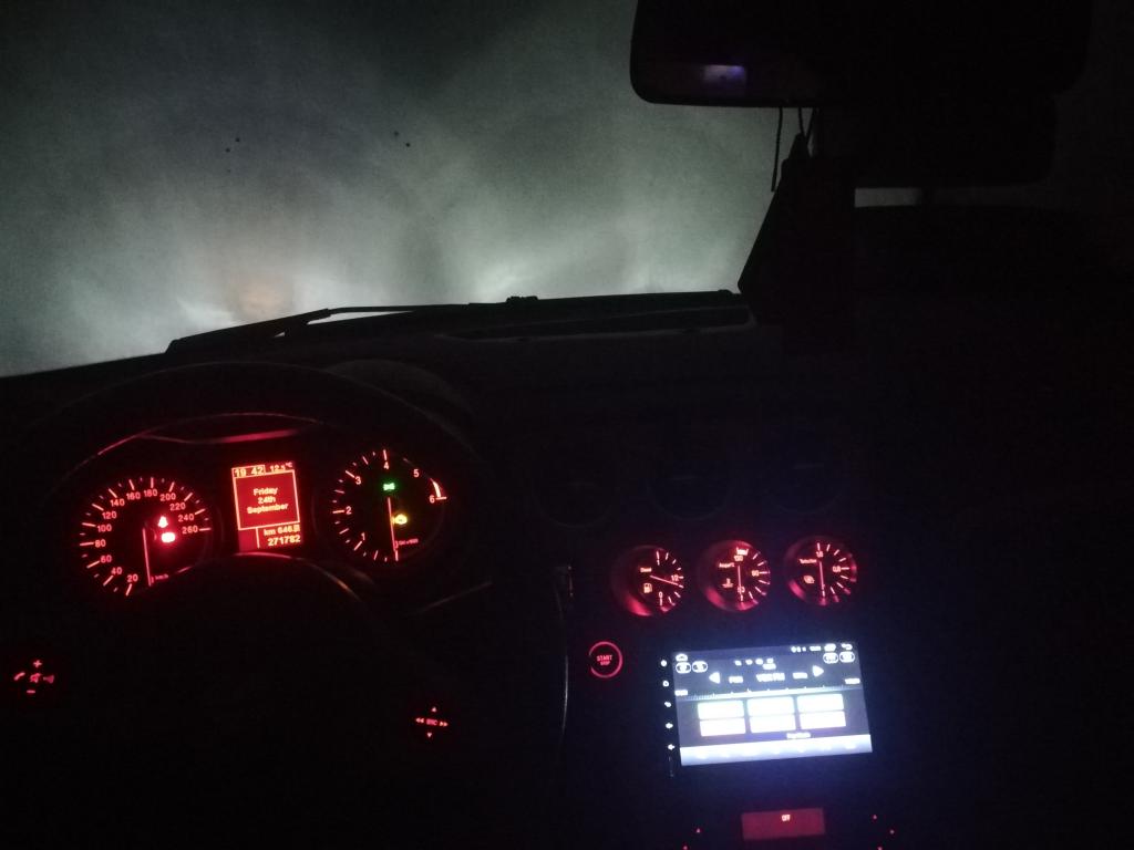

    Było tak:Kliknij obrazek, aby uzyskać większą wersję
Nazwa:	IMG_20210924_194336.jpg
Rozmiar:	45.0 KB
    A jest tak: Kliknij obrazek, aby uzyskać większą wersję
Nazwa:	IMG_20210924_213516.jpg
Rozmiar:	43.4 KB
    Zegary przedliftowe z białym podświetleniem.

    Zmieniałeś diody, czy całe zegary?

    Całe zegary przełożyłem. Znalazłem niedaleko siebie za nieduże pieniądze. Chciałem zostać przy przedliftowej czcionce a jednak mieć białe zegary i się udało.
