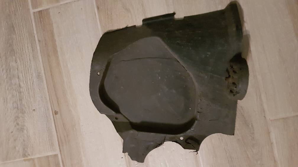

  10. #1970
    Użytkownik Świeżak Avatar 5t4w3k
    05 2013
    Starachowice/Kevelaer
    Alfa Romeo 146 2.0 i 1.4 98' Subaru Impreza 2.0 były , JEST AR 156 2.5 V6 2002r.
    153
    Witam. Piękny deszczowy wieczór Wigilijny. Odwoziłem dziewczynę i moja Alfa stwierdziła ze osłona kola pasowego jest jej nie potrzebna. Postanowiła ja wypluć na trasie.Kliknij obrazek, aby uzyskać większą wersję
Nazwa:	20191224_220156.jpg
Rozmiar:	36.9 KB
    Wysłane z mojego SM-G930F przy użyciu Tapatalka
