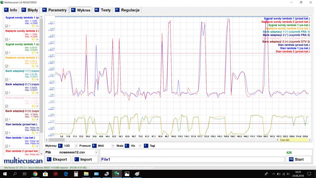

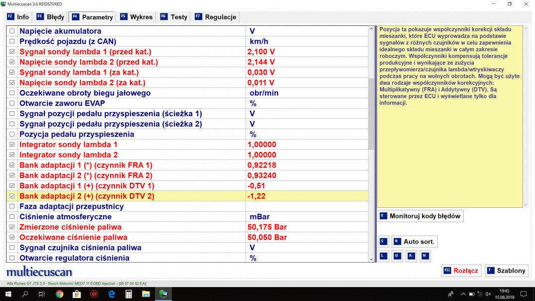

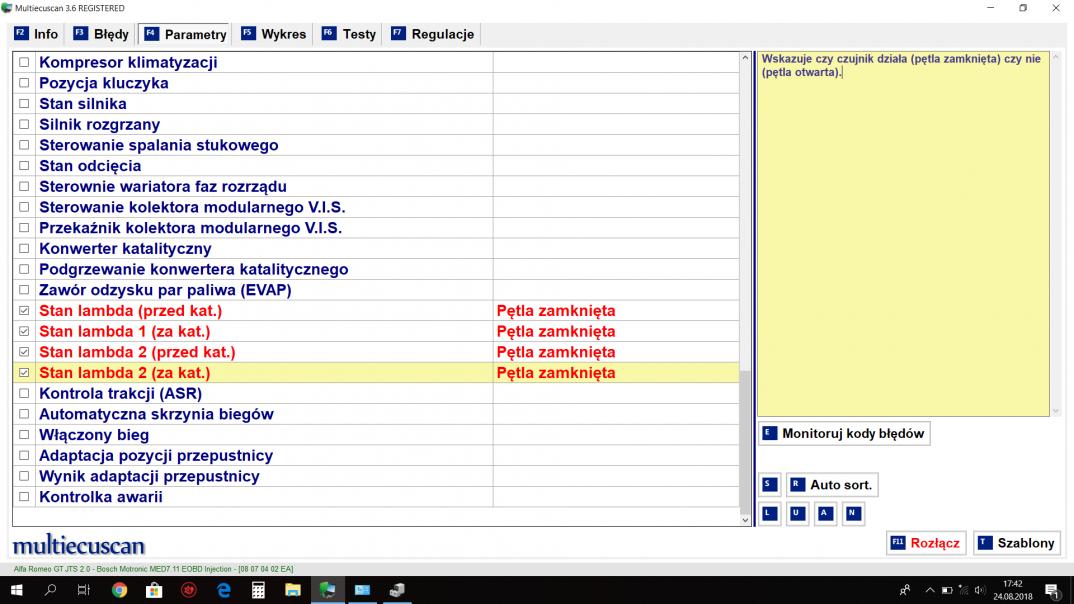

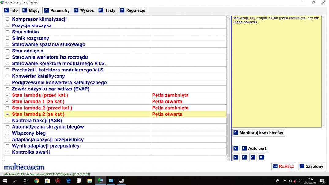

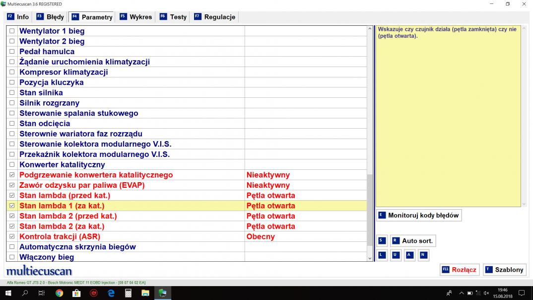

Witam czy te wartości sond są prawidłowe?,sondy są w pętli otwartej.Brak check engine, katy nowe,kiedy powinny przejść w zamkniętą pętle? Czytał,czytałem ale i tak nie rozumie ,może ktoś pomoże.Zrzut ekranu (34).jpgZrzut ekranu (35).jpgZrzut ekranu (36).jpg
Jak się silnik i sondy nagrzeją

A potem na jałowym dalej otwarta?
To może czas je wymienić.
Napisz do Majki i zapytaj o te sondy
