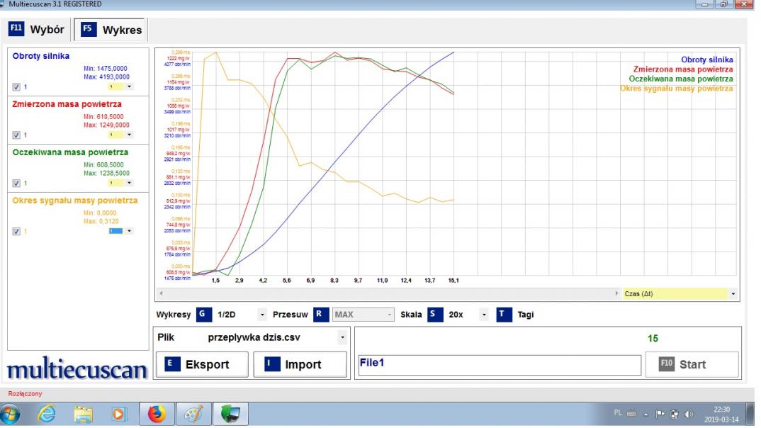

    Dzisiaj zrobilem logi dynamiczne (myslę,ze dobrze).
    Moze cos,ktos zauwazy. Zachecam do tematu
    Przeplywka:
Nazwa:	przeplywomierz.jpg
Rozmiar:	82.9 KB

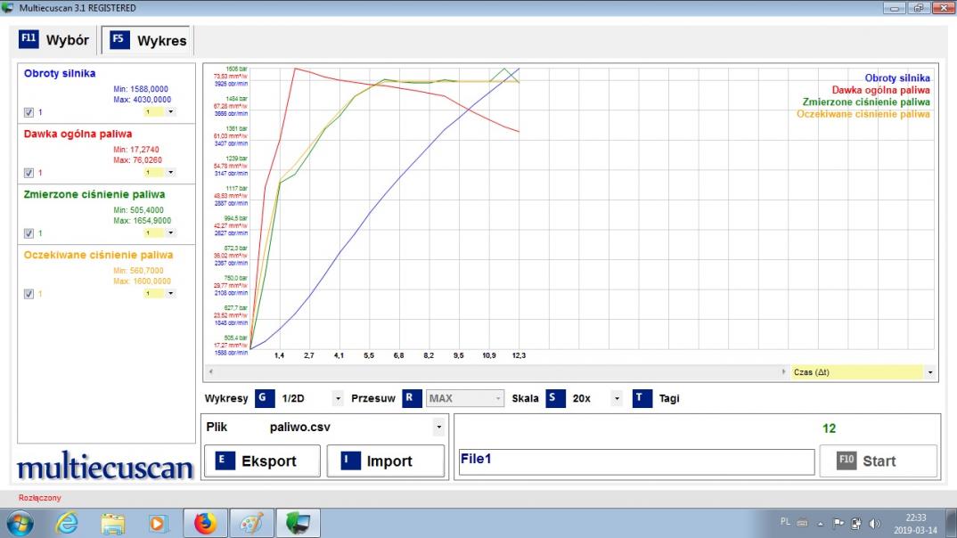

    Cisnienie Paliwa:
Nazwa:	cisnienie paliwa.jpg
Rozmiar:	80.6 KB

    Doładowanie bardzo rozjechane. Tu szukaj przyczyny.
