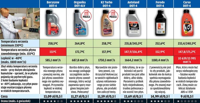

    Pamiętam z jednego z testów gazety motoryzacyjnej sprzed kilku lat, że polski płyn Organika LV wypadł bardzo dobrze, a przy tym kosztował coś w okolicy 15 złotych za butelkę.

    Właśnie ta organika jest teraz zalana ale już czas na wymianę.
