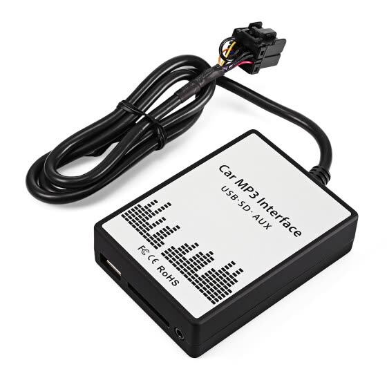

Przede wszystkim zacznijmy od tego, o jakiej zmieniarce mowa - u mnie w samochodzie mam coś takiego (nie zwracajcie uwagi na wtyczkę, to tylko zdjęcie poglądowe):

Z tego co udało mi się zauważyć, w innych AR też mogą być używane takie cyfrowe zmieniarki. Może być też inna zmieniarka, najważniejsze, żeby miała gniazdo USB i wejście AUX.

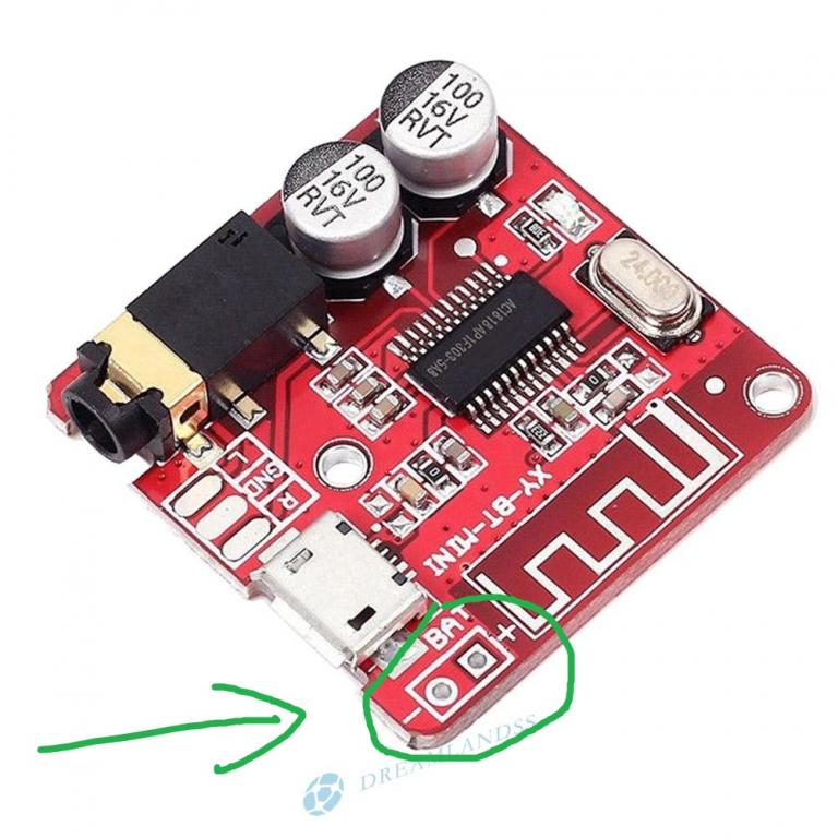

Prościej mówiąc, w naszym przypadku wystarczyło dolutować sam kondensator pomiędzy plusem a minusem na zasilaniu, ja zrobiłem to umieszczając go w tym miejscu:
Nazwa:	d1d51f9354eff6b1b37f0538ce65e8b3.jpg
Rozmiar:	77.3 KB
Te dwa punkty są bezpośrednio połączone z linią zasilania, więc jest to idealne miejsce na umieszczenie kondensatora.
Proponuję umieścić tam kondensator o pojemności 220uF, ponieważ ja wlutowałem 470uF i jest on chyba zbyt duży - ładując się kradnie dużo energii modułowi, przez chwilę po uruchomieniu radia miewam problemy z połączeniem się z modułem.
UWAGA! Wlutowując kondensator elektrolityczny należy pamiętać o polaryzacji, mianowicie minus kondensatora łączymy z minusem na płytce, tak samo plus kondensatora łączymy z plusem na płytce. W przeciwnym razie kondensator może się grzać, puchnąć, a w skrajnej sytuacji może nawet dojść do eksplozji.
W każdym razie dołączenie równolegle kondensatora do linii zasilania "wygładziło" zakłócenia, napięcie zasilające jest bardzo ładne i żadne piski nie będą nam się przebijać na głośniki, przez co jakość dźwięku jest o wiele lepsza - w zasadzie taka sama, jak przy puszczaniu muzyki z karty pamięci czy pendrive.
