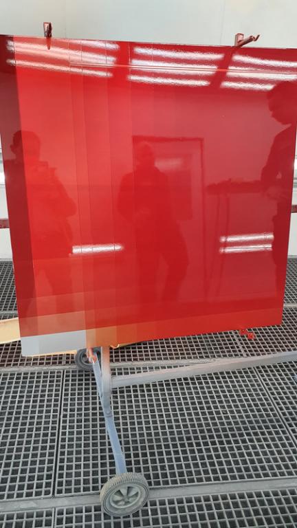

Byłem w lakierni i widziałem jak wyglądają oryginalne warstwy i składniki rosso competizione. Najpierw musi iść tzw podkład ale taki oryginalne dedykowany pod RC, potem baza i klar. Każda warstwa, każdego z składników (dedykowany podkład, baza, klar) MUSI być lakierowana na tzw krzyż, aby uzyskać efekt końcowy jak w oryginalne. Rozmawiałem o tym sporo ze specem od tych lakierów i mówił, że większość ponownych lakierowań RC jest wykonywane bez zachowania w/w "wskazówek" dlatego efekt końcowy jest mało "zadowalający"...

No i właśnie to zdjęcie potwierdza, to co pisałem o krzyżowym lakierowaniu.
