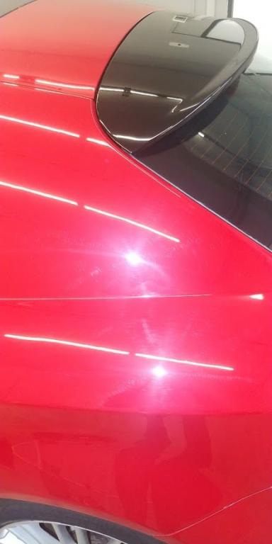

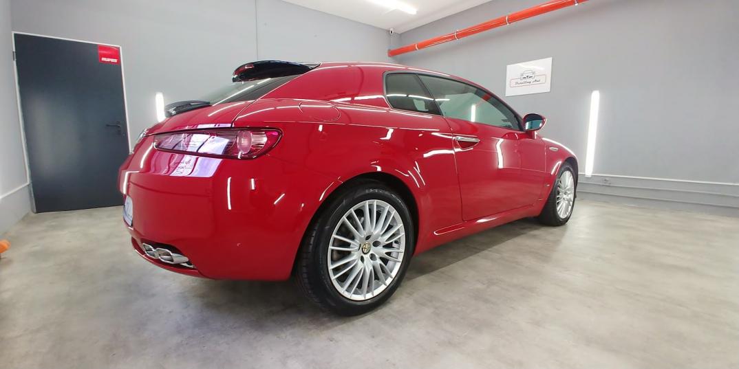

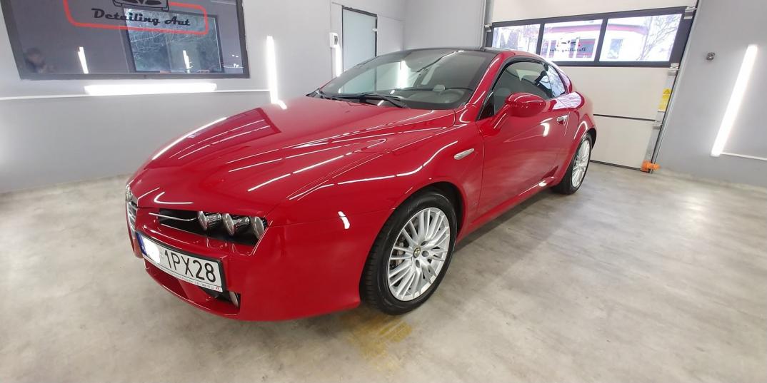

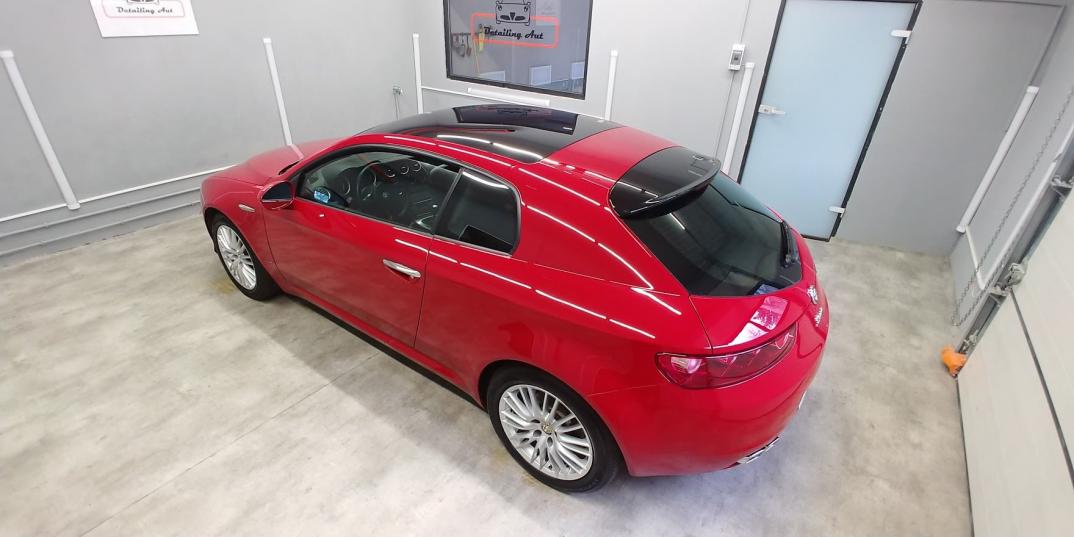

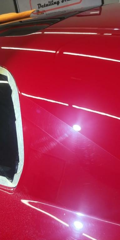

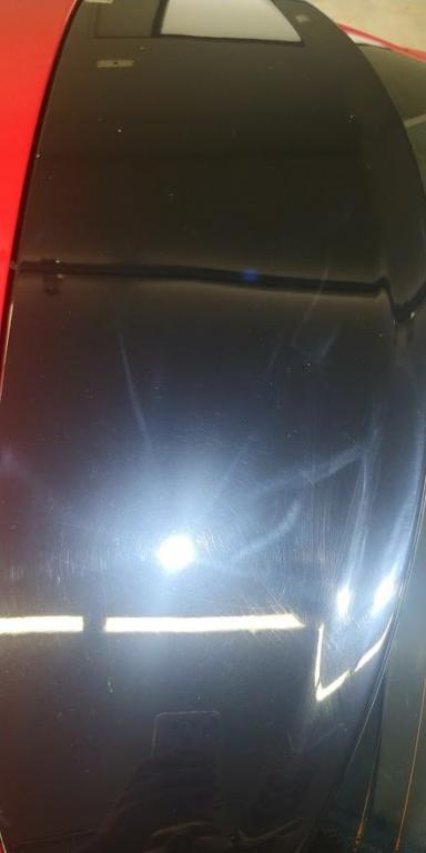

    Alfa Romeo Brera. Auto z silnikiem 1.75 TBi. Nadwozie w całości ponownie lakierowane kilka lat wcześniej miało już sporo rys. Lakier delikatny, jednak odpowiednio wykończony odwdzięcza się wspaniałym efektem.
    Przy aucie spędziłem prawie 30 godzin. W tym czasie zostało bardzo dokładnie umyte. Usunąłem z lakieru osad metaliczny, smołę, żywicę. Do dekontaminacji użyłem dedykowanej chemii oraz glinki.
    Dokładnie oczyszczony lakier został wypolerowany w dwóch etapach. Pierwszy to mocne cięcie w celu usunięcia większości rys a drugi to jak najlepsze wykończenie lakieru mające na celu usunięcie śladów po pierwszym etapie polerowania.

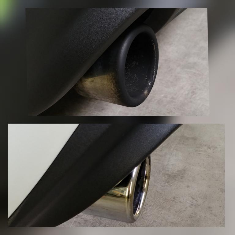

    Po skończonym polerowaniu lakier musiałem dokładnie odtłuścić przed aplikacją powłoki ceramicznej. Resztki tłustych past bardzo osłabią wiązanie się powłoki z lakierem co negatywnie wpłynie na jej żywotność. Powłoka która zagościła na Brerze to 2 warstwy Enzo Pallium które zapewnią do 2 lat ochrony.

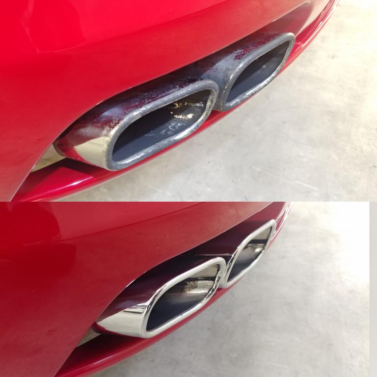

    Powłoka ceramiczna (car pro dlux) trafiła też na fronty felg i końcówki wydechów.Kliknij obrazek, aby uzyskać większą wersję

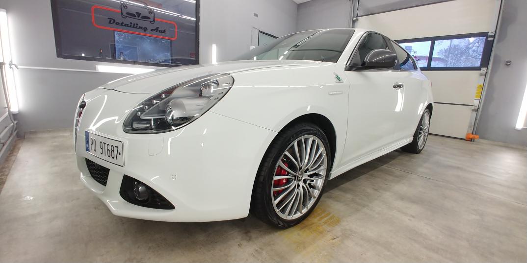

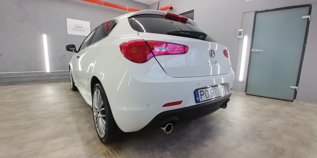

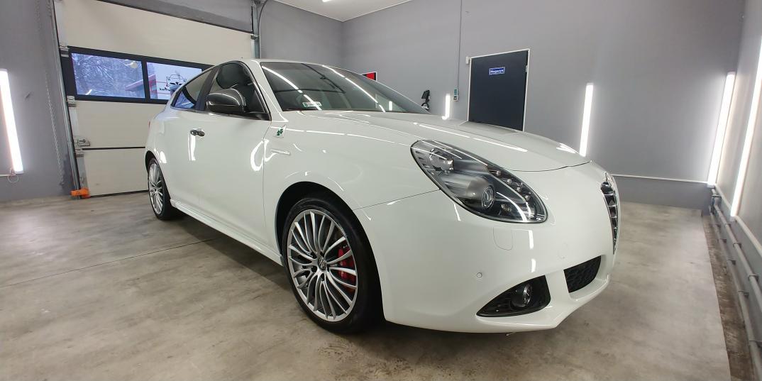

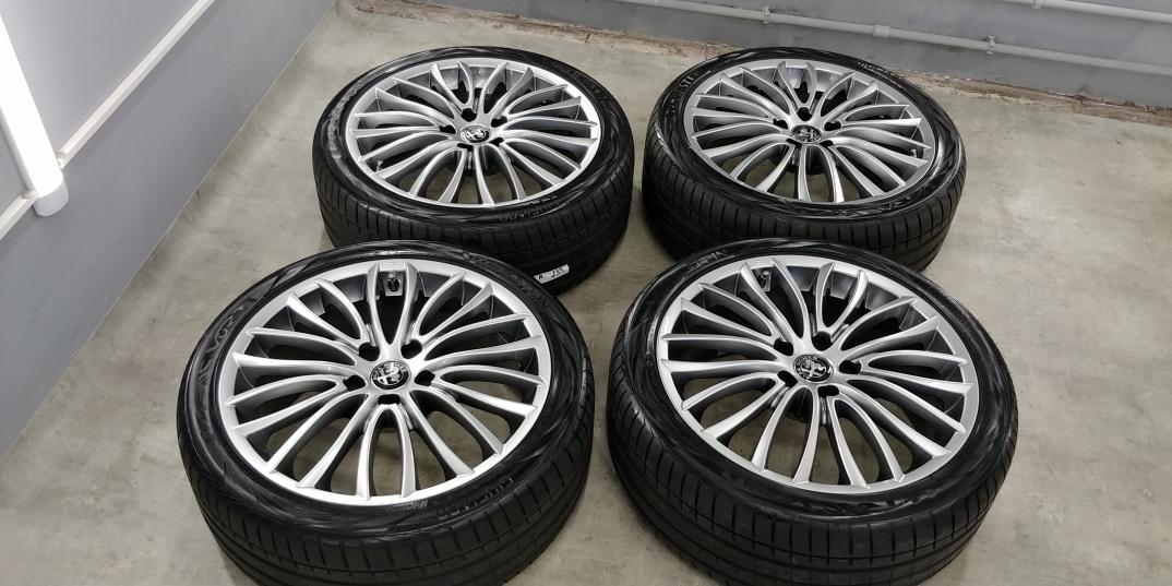

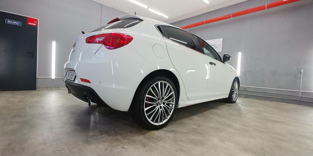

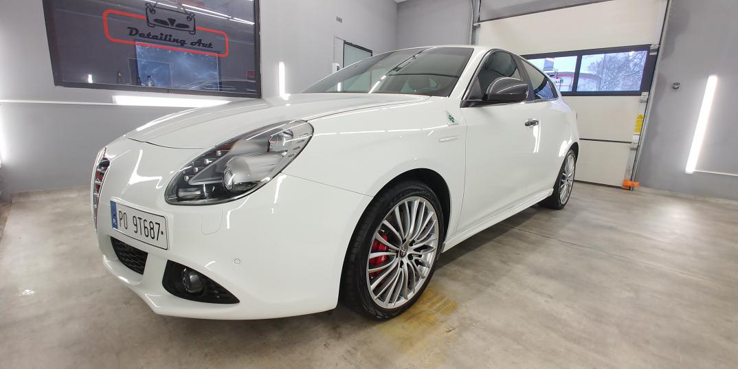

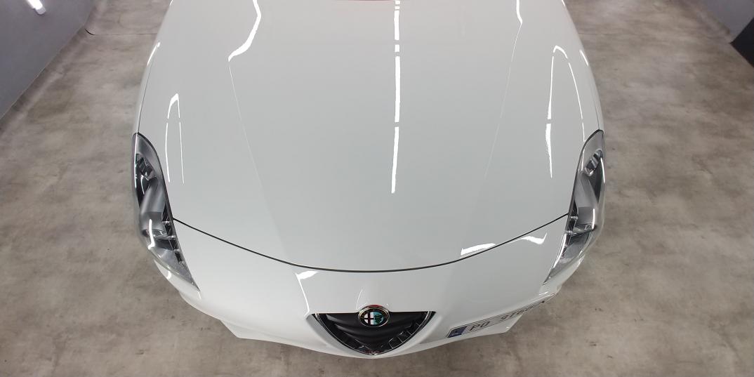

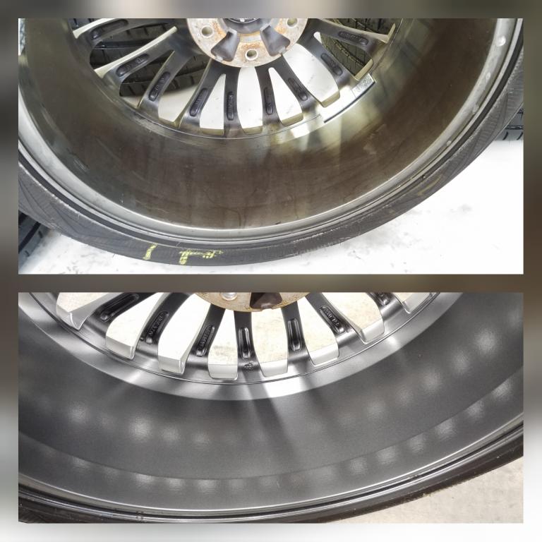

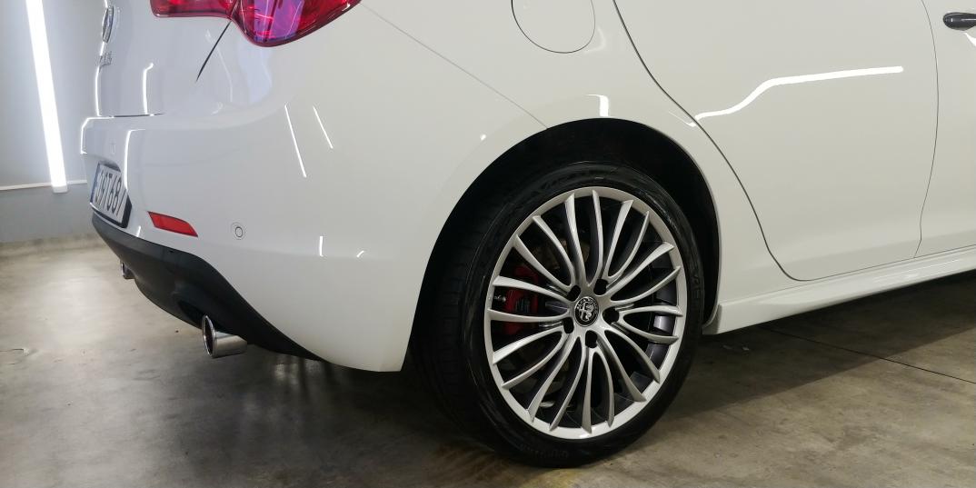

    Alfa Romeo Giulietta Quadrifolgio Verde z silnikiem 1.75 i mocy 240km to kolejne auto które odwiedziło moje skromne progi. Zakres pracy był dość duży. Dwuetapowa korekta lakieru, powłoka ceramiczna na lakier ale także na felgi letnie. Całe o wewnątrz i z zewnątrz. Dodatkowo wyczyściłem wszystkie wnęki w drzwiach i klapie bagażnika, zainstalowałem folię ochronną PPF na górnej części tylnego zderzaka oraz wykonałem kilka zaprawek (całe 3 Wnętrze było bardzo zadbane i wymagało tylko delikatnego odkurzenia. Po korekcie na lakier zaaplikowałem powłokę ceramiczną Enzo Armor 9H, na felgi FX Protect (felgi po aplikacji dostały pięknej szklistości). Zapraszam do obejrzenia galerii.
    Pozdrowienia dla przesympatycznych właścicieli Giulietty QVKliknij obrazek, aby uzyskać większą wersję
